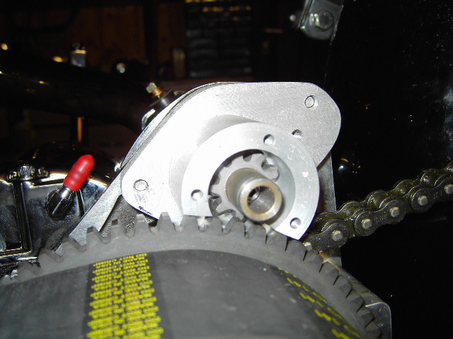

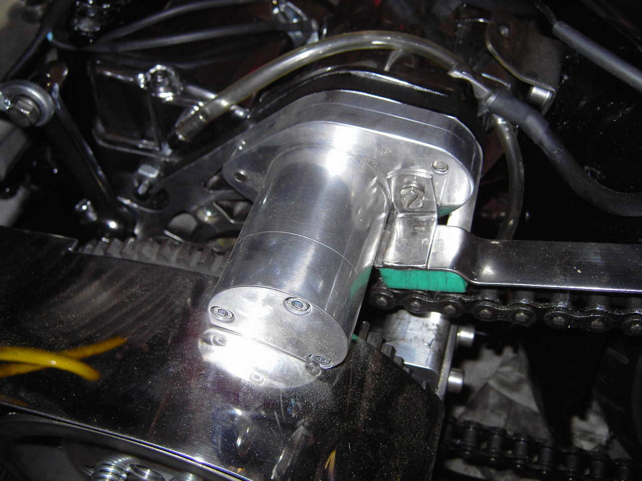

Also, du solltest das 5-gang Getriebe einbauen. Habe das schon mehrfach gemacht und ist bei einem Starrahmen relativ einfach. Warum das 5-gang? Das 5-gang hat viele Vorteile gegenüber dem alten 4-gang. Das Getriebe ist logischerweise besser abgestuft und die Kiste lässt sich wesentlich besser in den passenden Drehzahlen halten und der 5.Gang ist genauso wie der 4. Gang in den alten Getrieben 1:1 übersetzt. Nur als kleine Anmerkung: noch besser ist ein 6-gang mit Overdrive! Weitere Vorteile wären die Getriebe sind und bleiben dicht , für eine Anlassermontage wesentlich besser geeignet da der Halter schon am Getriebe mit angegossen ist und man kann die neuen Anlasser verwenden ohne die labberige Gabelmechanik der alten Anlasser.  Was hast du für einen Belt? Primo ist für einen Anlasserkranz nicht geeignet (soweit ich die alten Primos kenne) Perfekt wäre BDL, den habe ich häufig für solche Aufgabenstellung verbaut, (bei mir selbst natürlich auch) Was brauchst du sonst noch? Eine andere Grundplatte um den 4-gangrahmen mit dem 5-ganggetriebe zu verbinden. Gibt es käuflich zu erwerben aber meines Wissens nach nur in einfacher Ausführung. Selber habe ich die Grundplatte mit Verstellung immer selbst gebaut.  Und das Gegenlager für das Anlasserritzel in Selbstherstellung da es dieses meines Wissens nach nicht zu kaufen gibt. Stützlager. Etwas schwierig wird es allerdings mit dem Öltank der auch selbst hergestellt werden muss. Aber alles in allem ein lohnenswerter Umbau! Anbei ein paar Fotos zur besseren Vorstellung.
