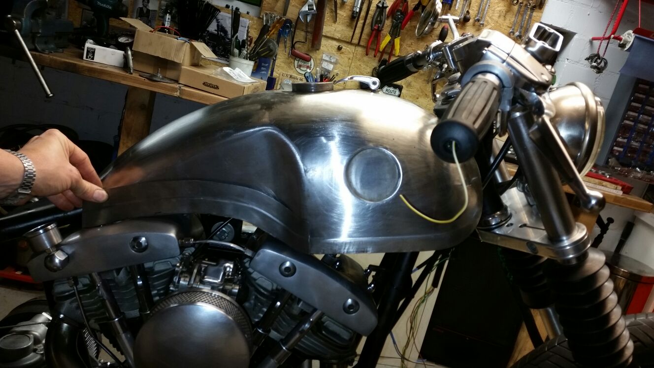

Wie schon geschrieben, kein Anlasser. LLK = Ladekontrollleuchte. Tank ist von ner Benelli. Zwischenergebnis sieht so aus.[/url][/list]old.panman hat geschrieben:Ups....wer lesen kann ist klar im Vorteil
