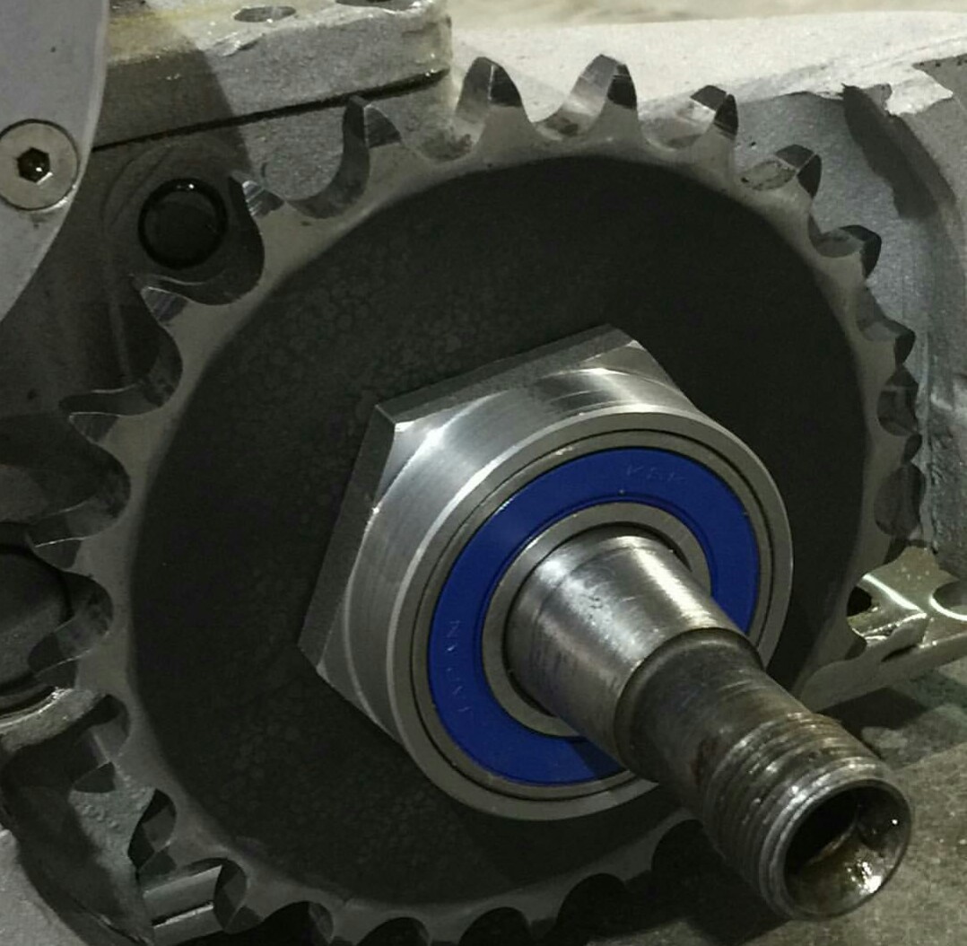

Hab hier noch was interessantes im netz gefunden zu dem Thema..
[url=http://forum.shovel-head.com/attachment ... 094957.JPG]Bild
Bin leider zu blöd das vom Handy her einzustellen..

Re: Getriebe dichtsatz
Beitrag von Daharleylama »
das habe ich auch noch nicht gesehen. Sicher was für offenen Beltdrive. Zusätzlich abdichten tut das sicher nicht. Grüße

Beitrag von Michel87 »
Ist wohl ne Neuentwicklung von bareknuckle choppers ausse Staaten.
Ist die Frage ob das als Ersatz für die stützlager Platte Platte gedacht ist oder zusätzlich um die Buchse zu entlasten..
Overbearing nennt sich das ding falls einer das Googlen will.
Beiträge: 2601
Interessante Lösung. Das ist für die -65 Getriebe ohne Stützlager gedacht, um wenigstens Hauptwelle zum 4.Gangrad zu stabilisieren und die Buchse zu entlasten. Dennoch wirken die Kräfte weiterhin auf die äussere Lagerung des 4. Gangrads, da eben an diesen Getrieben keine Stützlagerplatte möglich.
An späteren Getrieben wärs im Weg, da an dieser Stelle die Platte sitzt.
Idealerweise müsste man das Ganze weiterentwickeln - mit noch nem zusätzlichen Lager in eine Stützplatte. Dann wären Buchse und äussere Lager entlastet.
P.S.:gut, dass Du den Namen angegeben hast, der link funkte bei mir nicht.
Aso also nichts für mein 77er ratchet top meinste?
Beiträge: 2601
Michel87 hat geschrieben:Aso also nichts für mein 77er ratchet top meinste?
Nö, Du hast ja ein Stützlager im inneren Primärdeckel oder verwendest hoffentlich ne gute Stützlager-Platte bei offenem Betrieb.
Unsere HW ist zwar länger, aber ich glaube nicht, dass sich beides ausgeht.
Wie gesagt, denke das müsste/könnte man weiter modifizieren.
Ob sich das lohnt?
