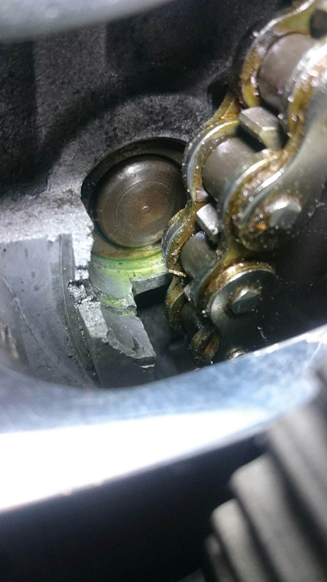

Wer nicht hören will muss fühlen :D :roll:
Wollte doch lieber fahren, jetzt läuft die Suppe da raus..
Meint ihr man kriegt es mit nen bisschen hylomar oder ähnlichen erstmal etwas dicht?
Würde gerne die Saison über fahren und es dann ausbauen und machen lassen.
Beiträge: 1008
Re: Vier Gang Getriebe
Ausprobieren, schlechter wird es davon sicher nicht.
Mit Bremsenreiniger gut saubermachen und entfetten. Dann Silikon-Dichtmasse (z.B. Dirko o.ä.) drauf und ne Weile stehen lassen.
Ansonsten mit dem dauernden Korrosionsschutz leben und ab und zu Öl nachfüllen.
