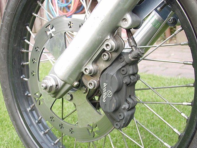

Servus,liekoer hat geschrieben:Hallo Horst,
Ich hatte einen Halter aus Alu gebaut. Das funktionierte eine Zeitangabe gut, aber wegen der Beschaffenheit der Gabel, des Abstandes Bremsscheibe zur Felge usw. verzog der sich immer mehr und schlussendlich war alles sch....
wenn sich Teile, egal wo, irgendwann verziehen, verbiegen, brechen etc. sind sie falsch dimenioniert - iss einfach so. (dafür ist der Berufszweig der Statiker zuständig, sacht daHerr Oberleerer)
Beispiel Bremse hinten...die Halter haben minimum 15mm Materialstärke: wird nicht umsonst so fett dimensioniert sein.

als Material für Bremssattelhalter habe ich bis jetzt immer so ein hochfestes 8mm starkes Weltraum Spaceshuttle Aluminium genommen,holzlenker hat geschrieben: Servus,

So isses. und hinten hast Du noch nicht mal die Hauptbremslast. Mein für vorne selbstkonstruierter ist 14mm stark, aus 7075 Alu. Ich habe nachträglich einen gebaut, da ich eine 320mm schwimmend gelagerte Bremboscheibe montierte weil mir die Bremsleistung der OEM-Scheibe zu schlecht war.Beispiel Bremse hinten...die Halter haben minimum 15mm Materialstärke: wird nicht umsonst so fett dimensioniert sein.
In Alu sind 8mm zu wenig, in Stahl ok.als Material für Bremssattelhalter habe ich bis jetzt immer so ein hochfestes 8mm starkes Weltraum Spaceshuttle Aluminium genommen,

trybear hat geschrieben:wenn ich mir die Halter/Adapter von Stocker/ Performance Machine ansehe, sind die aus Alu und haben 8mm Stärke...
die halten auch und haben sogar noch ne ABE!

Moin, mein selbst gebauter Halter ist aus Stahl 5mm dick !

Servus,Pan-Sven hat geschrieben:Moin, mein selbst gebauter Halter ist aus Stahl 5mm dick !
genau, es kommt eben auf die Geometrie an.
Auf dem Foto sieht man es sehr gut: Schrauben (Sattel-Gabel) in sehr engem Abstand und in einer Ebene.
Bei anderen Haltern ist die Scheibe zum Bremssattel event. axial versetzt oder der Abstand der Schrauben (Sattel-Gabel) weiter auseinander und da erreicht man die Festigkeit nur noch über Werkstoff und/ oder Materialstärke.
