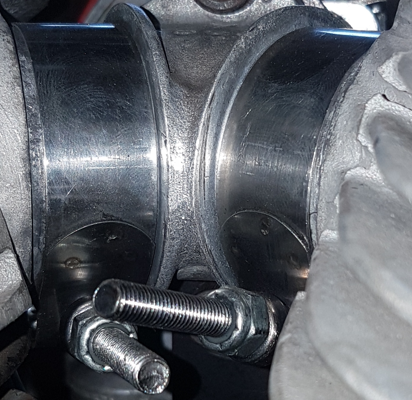

Manifold sind neue o Ringe drin. Vergaser ist abgestützt. Da ich jetzt die vordere Kerze raus hab könnte ich zumindest mit dem Finger die Kompression testen . Also beide Zylinder liefern den gleichen Druck. Ich werde morgen mal eine noch kleinere düse testen . Angefangen hab ich mit einer 0295er düse. Dann sagten einige das kommt vom zu mager ... andere zu fett . Ich bin dann auf 0280 und verspührte keine wirkliche wenn dann nur ganz leichte Verbesserung. Habe dann spasseshalber mal eine 0310 rein gemacht. Also eins größer wie am Anfang. Und bin nicht mal zum Hof raus gekommen . Die hat nur noch gespuckt und getan. Hintere Kerze war total nass selbst im stand. Vordere zwar verrust aber nicht feucht. Werde jetzt morgen einfach mal eine 0265er testen . Entweder sie spuckt in den Vergaser weil zu mager oder es passt. Das ist ja das komische . Weder raucht sie wenn man Gas gibt noch knallt es in den Vergaser. Auch bei Konstanz fährt ab Tempo 70 aufwärts ist das galoppieren weg.

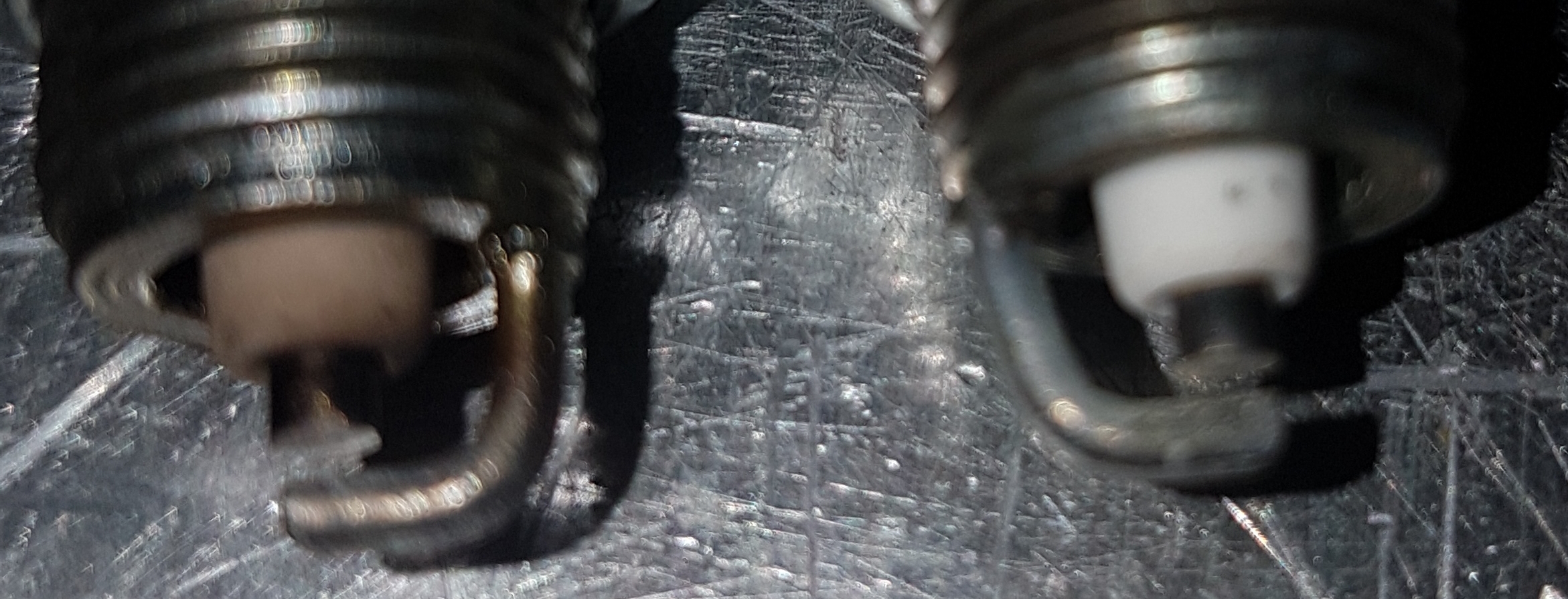

Okay hab jetzt heute neue Kerzen rein , Öl nochmal gewechselt und eine 0265er Teil last düse rein. Nachher kann och mal ne Runde drehen . Bin gespannt ob die läuft. Wenn die gnadenlos zu mager vorne wäre jetzt dann würde sie ja schießen und nicht rund laufen.
Re: Bedüsung super e mit drag pipes
Also gerade eine Runde gedreht mit neuen Kerzen und der 0265er düse. Ganz leicht bräunlicher isolator. Vorne schneeweiß. Hat auch merklich ein Riesen Leistungsloch gehabt sobald man nur ein bisschen am Gas gedreht hat.

Vorne immer viel zu mager!? Das liegt nicht alleine an der Bedüsung! Da hast du ein anderes Problem.
Mach ne Druckprüfung, um sicher zu sein, dass dein Manifold dicht ist! Absprühen allein reicht oft nicht! Du wärst nicht der Erste, der Stein und Bein schwört, dass das Manifold dicht ist ... !

Mach mal ein paar Fotos/Nahaufnahmen deines Vergasers/Manifold und stell sie hier rein. Evtl. fällt den alten Hasen ja was auf ...

Also hab mir was gebastelt und gerade einen Druck test gemacht. Durch gekickt bis alle Ventile zu waren und dann geschaut . Das manifold wirft keine blasen . Lediglich an meinem selbst gebauten Adapter hat es an einer Stelle bisschen raus geblasen . Um die schellen rum gar nichts . Wie kontrolliere ich das Ventil Spiel? Bzw wie finde ich raus ob ich Hydros oder starre Ventil Steuerung habe .

Hast Du nun 2 versch. Wärmewerte drin? Die kalte Kerze vorne? - Vorsicht, manche Hersteller bezeichnen umgekehrt und die höhere Nummer ist die heißere Kerze!
Nur weil eine Kerze noch weiß ist, keine Ablagerungen zeigt, ist noch kein Grund zur Sorge. Allerdings dürfen die Elektroden nach kurzer Zeit noch nicht rund gebrannt sein. Ebenso dürfen keine schwarz bis silbrig glänzende Pünktchen am Isolator kleben.
Der hintere Zyl. dürfte Öl verbrennen oder die Kerze war nicht fest genug angezogen. Außerdem sieht die Masseelektrode rund aus. -ist das eine gebrauchte Kerze oder war sie neu?
Leider ist das Foto unscharf, um richtig zu beurteilen.
