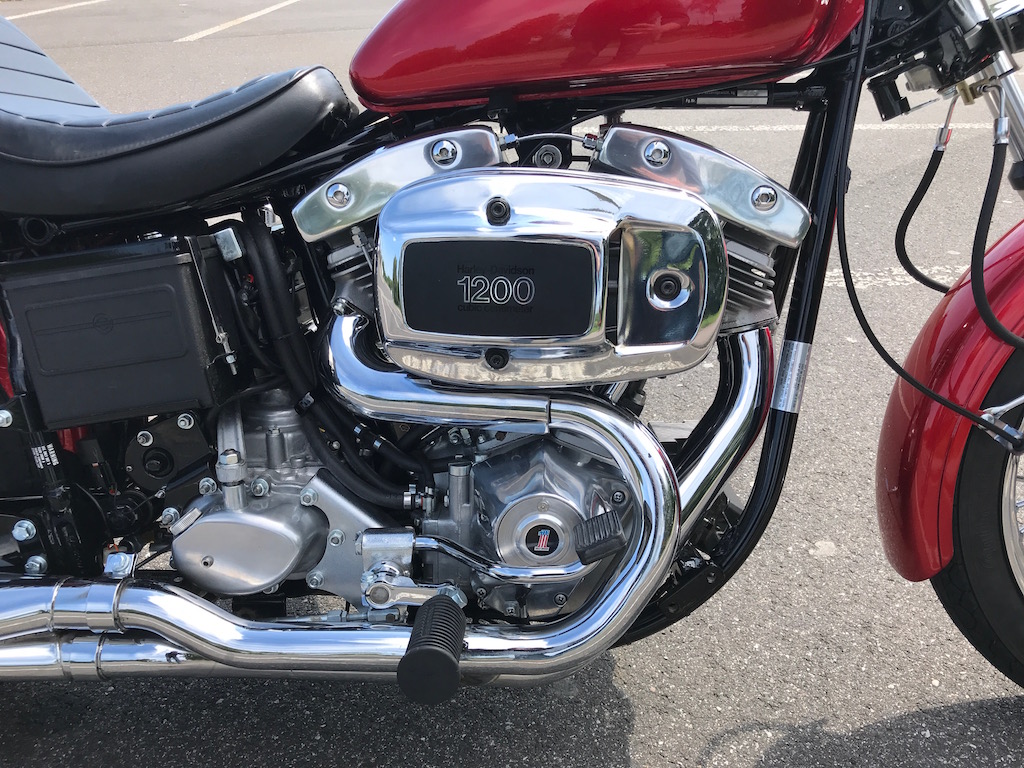

Nachdem ich die gute alte "Brotdose" als Luffi Ersatz raus gekramt habe alle Teile und § zusammen hatte, habe ich dann mal beim Amt bzgl Termin angefragt.
"Was wollen sie, das haben wir noch nie gemacht, unmöglich, nicht hier bei uns."
Nu musse auch noch betteln das dir jemand den Hocker begutachtet.
Hätten wir ne Pause bei Burger King gemacht wären sie weg gewesen.
Da bleibt eigentlich nur der Weinkrampf, das stumme Gebet, oder der gute alte Gasbackofen.

Die Brotdose ist cool! Nur original ist radikal!
