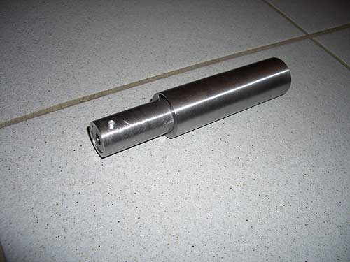

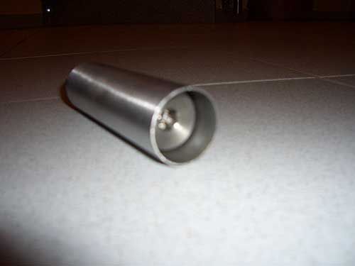

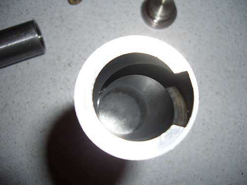

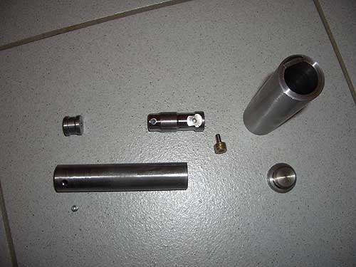

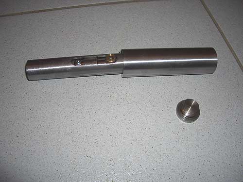

Ölspur-Rainer bat mich diese Bilder des zerlegten Gasgriffs zum Thema hinzuzufügen. Holzlenker-Lutz wollt sie haben:
Bild CIMG2575.JPG (23 KB)
Bild CIMG2576.JPG (7 KB)
Bild CIMG2577.JPG (21 KB)
Bild CIMG2578.JPG (24 KB)
Bild CIMG2579.JPG (12 KB)

@ Ölspur-Rainer & Gerry: danke für die Bilder!
Den Schlitten mit Lager und die Nut im Lenker ist kein Problem, aber wie haben die den "Drall" in die Hülse vom Griff bekommen...???
@ clausck: Umbau auf Blinker is' nich': Bj. 50 :lol: :lol: :lol:
Danke an Alle!

der drall im griff ist ein eizelteil welches erst im fertigen zustand in die hülle gsteckt und dann mit punktverschweißt wurde
bei meinem griff konnte ich das so deutlich erkennen
