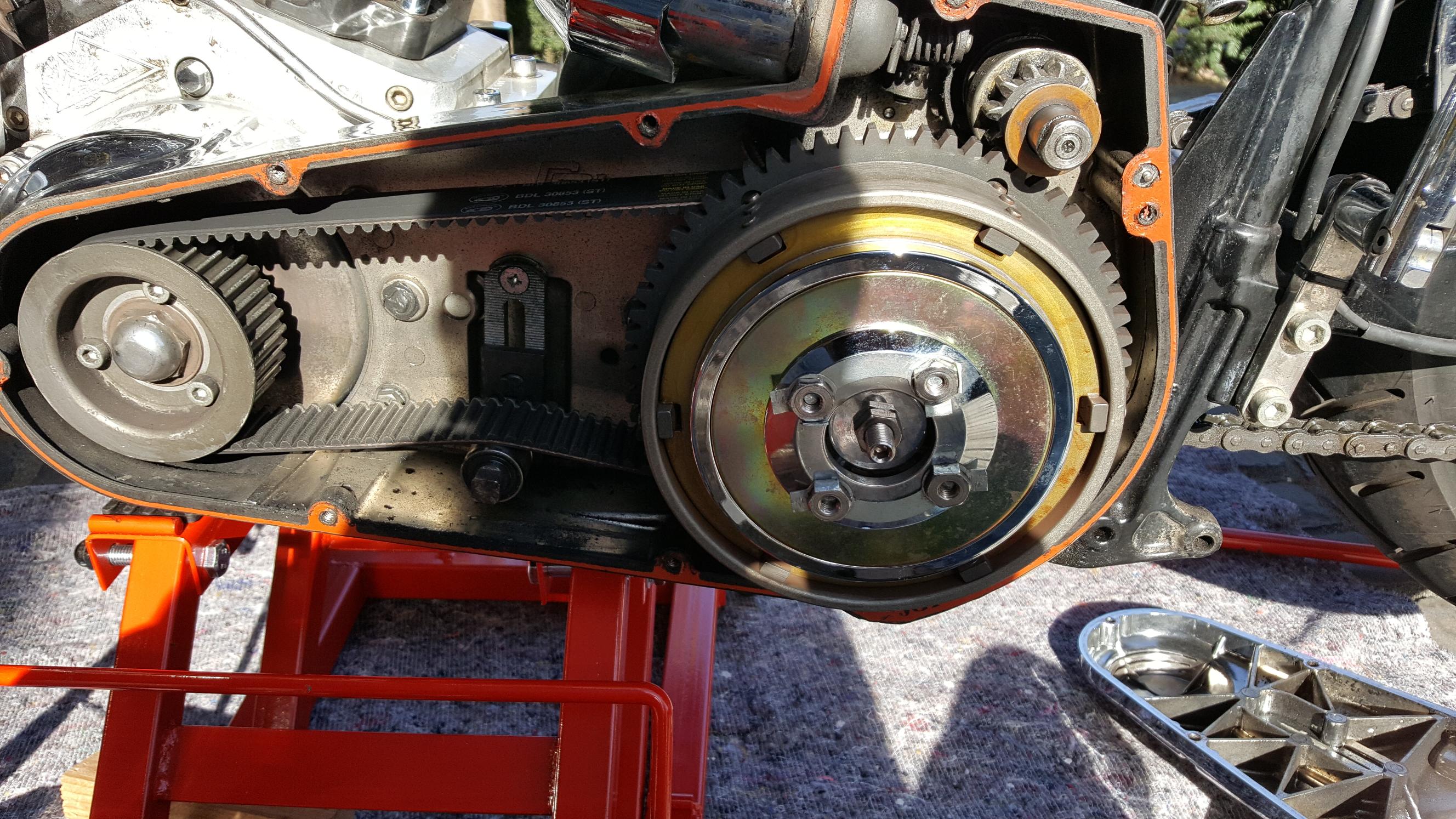

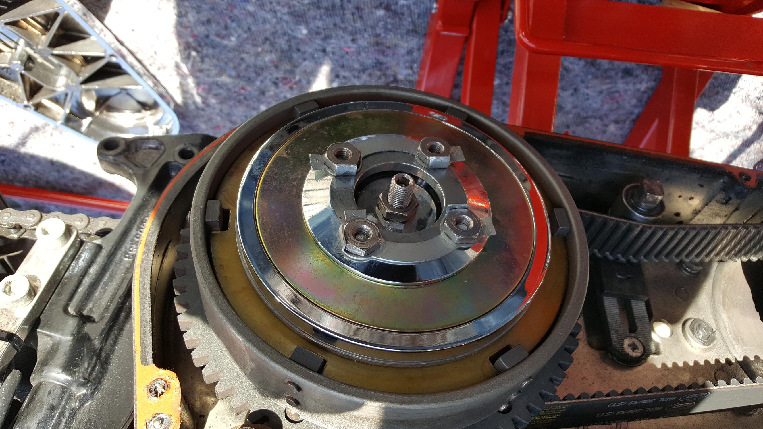

Hallo Olaf, das sieht Mir nach einer "Primera Pro Clutch" aus, die eine Verbesserung gegenüber der originalen auf Basis der Evo-Modelle sein soll. Ich habe da leider keine Erfahrung mit, aber über Tamer und big fix Lager musst Du Dir da keine Gedanken mehr machen, weil in dem Kit laut W&W ein doppeltes Kupplungsnabenlager enthalten ist, durch das der alte Blechkäfig wegfällt.
Zu der Kupplung meldet sich bestimmt noch jemand, vielleicht auch mit nem Hinweis, wie man an eine Einbauanleitung rankommt - ohne dass Gerry Probleme mit dem Urheberrecht bekommt :wink:
Viel Erfolg, Gruß Philipp

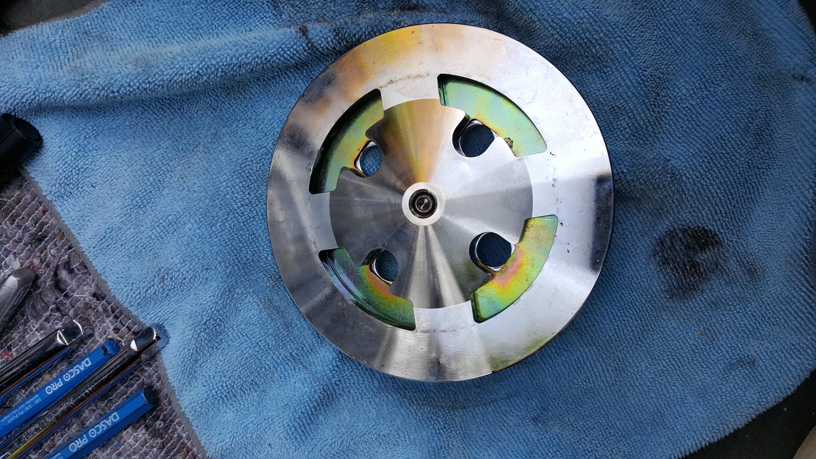

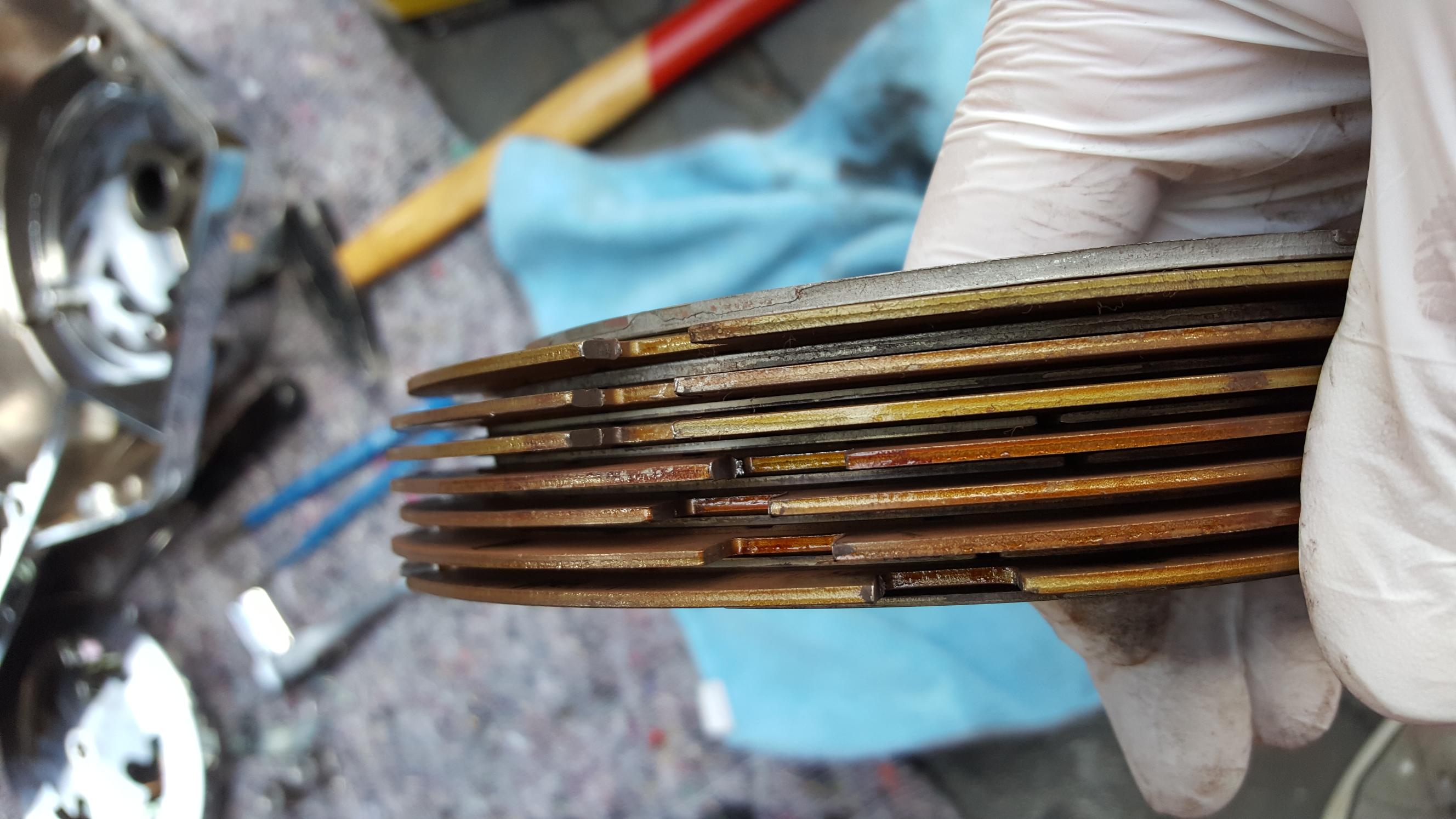

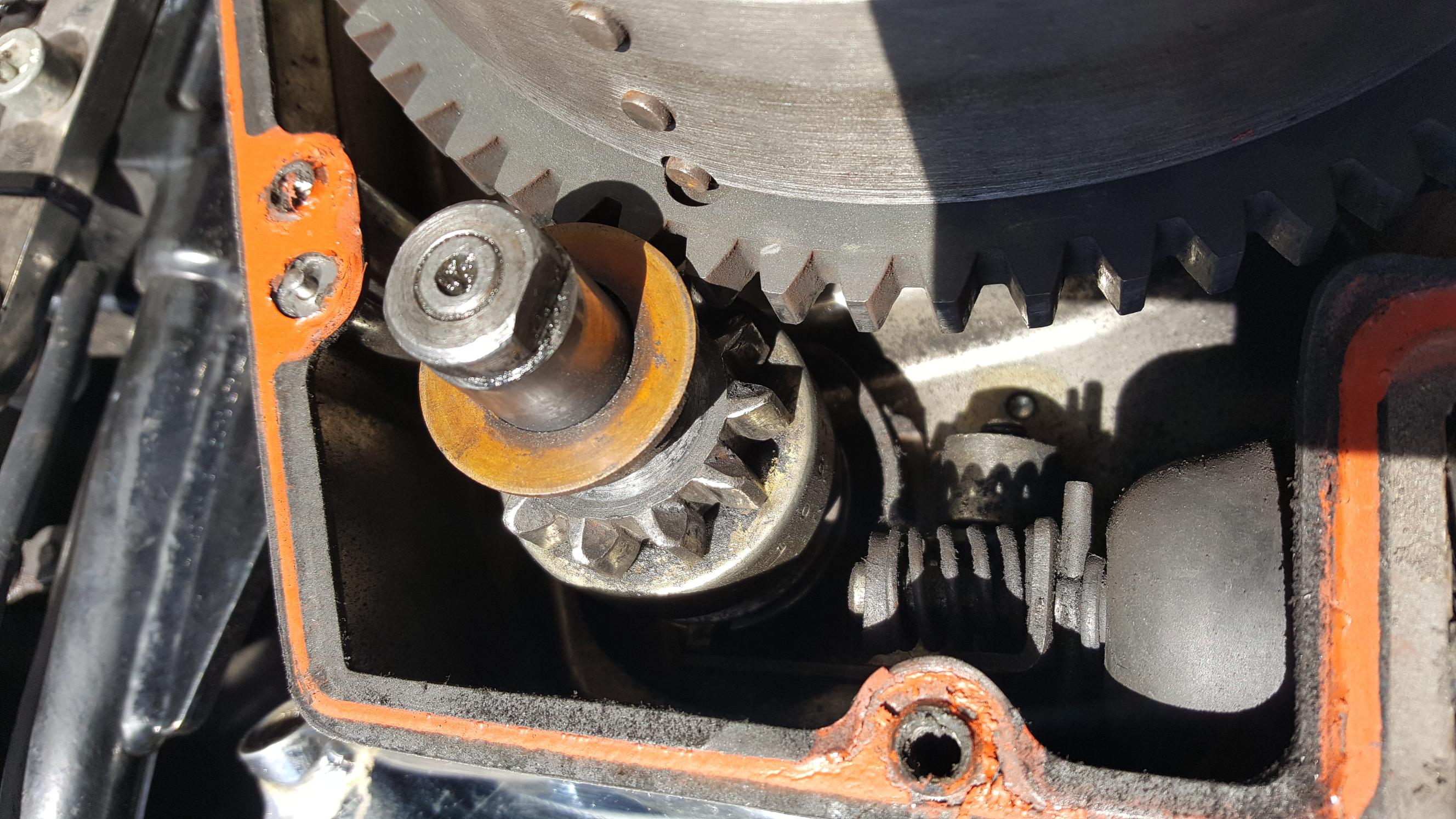

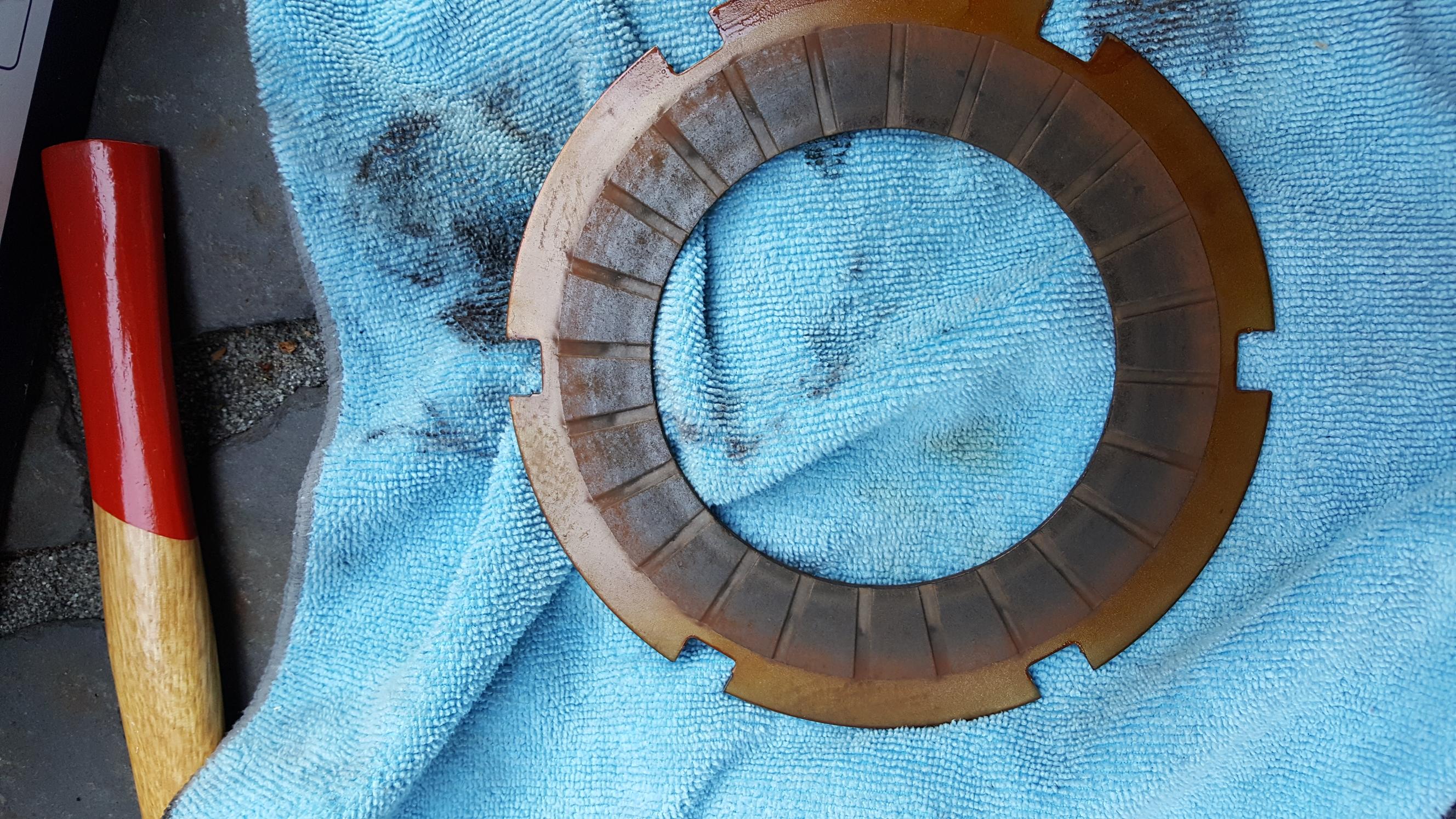

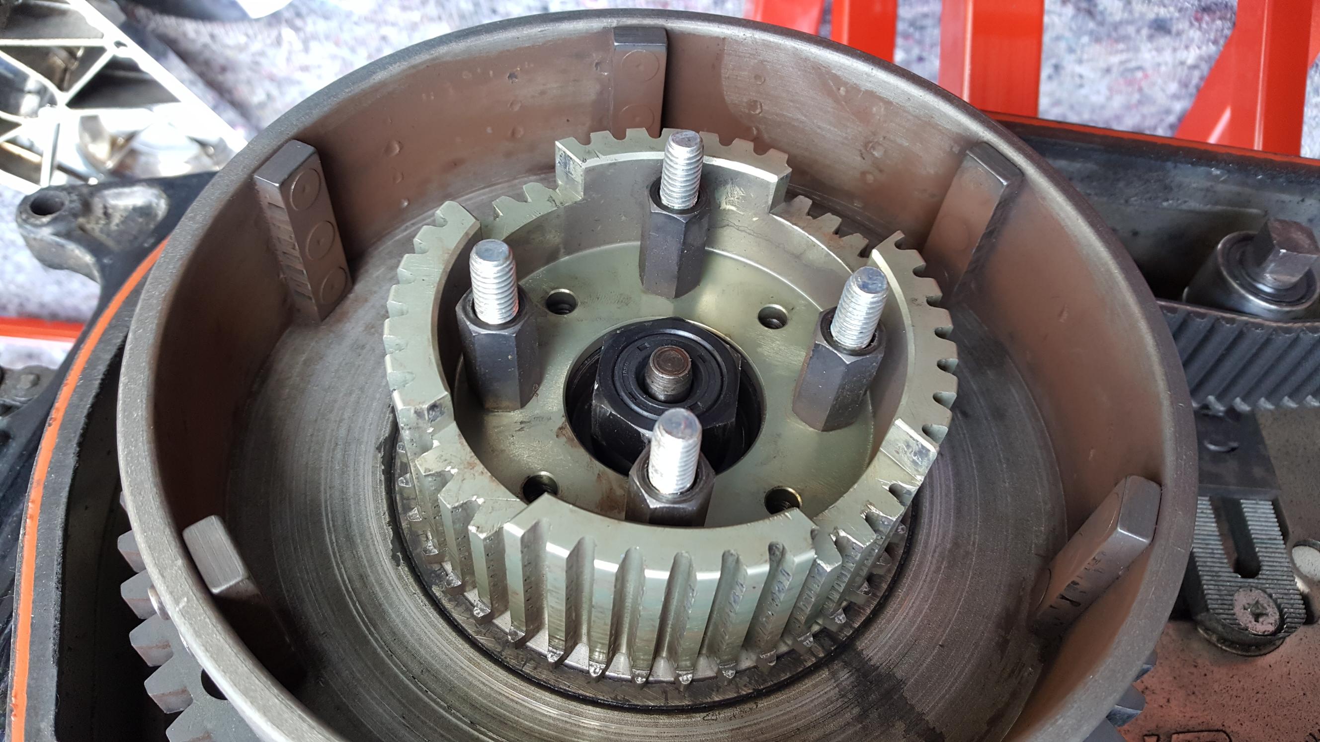

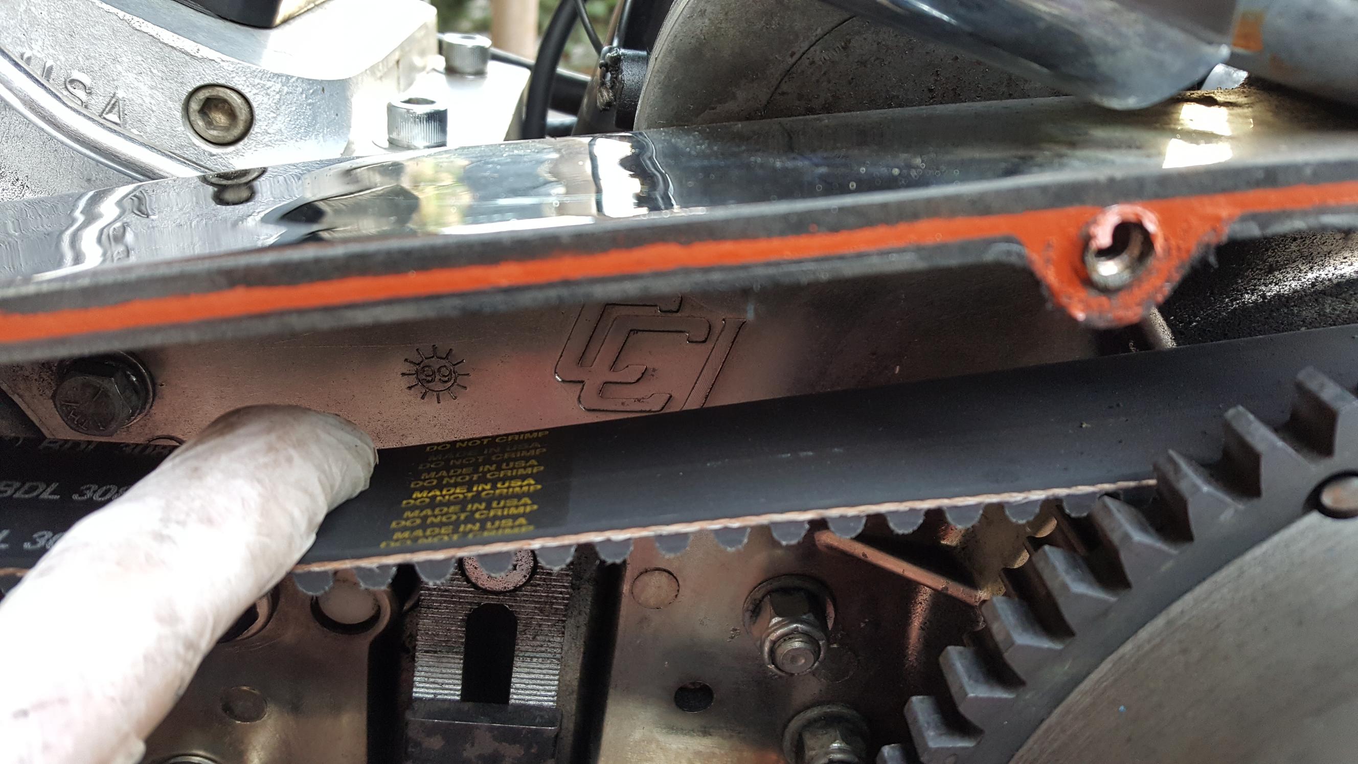

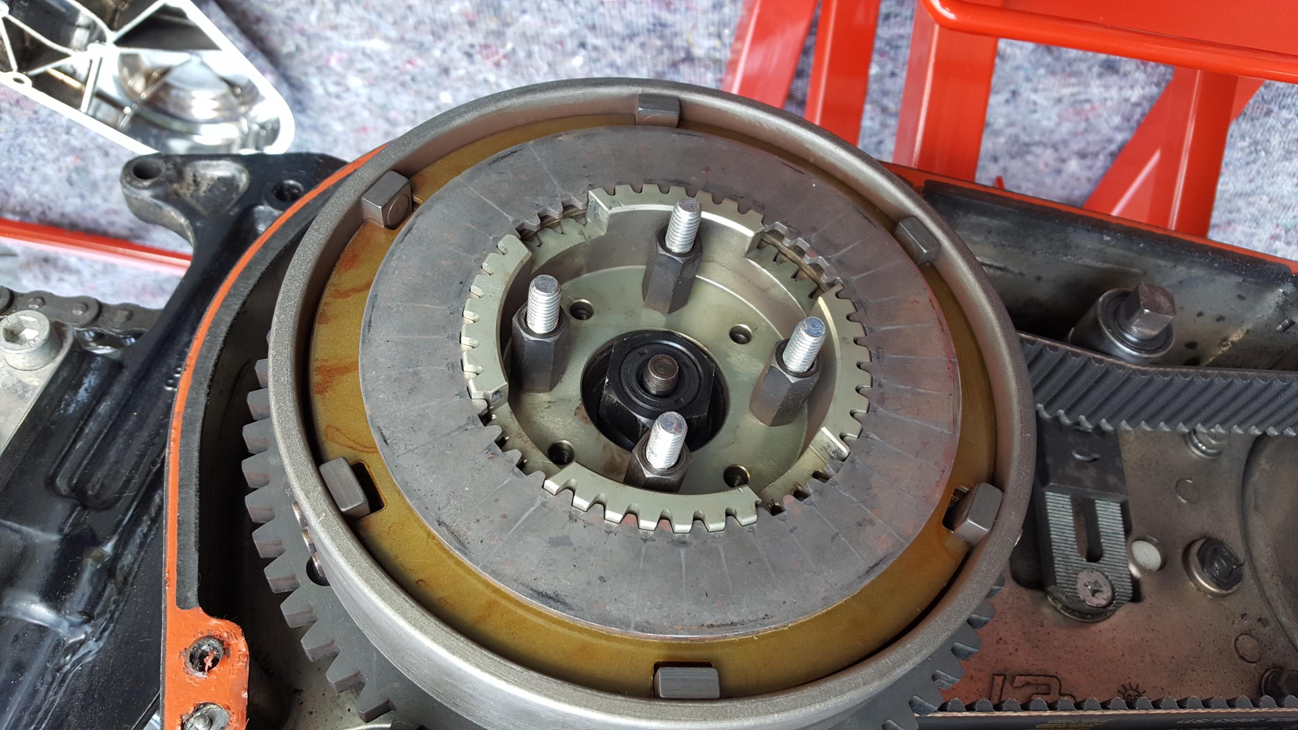

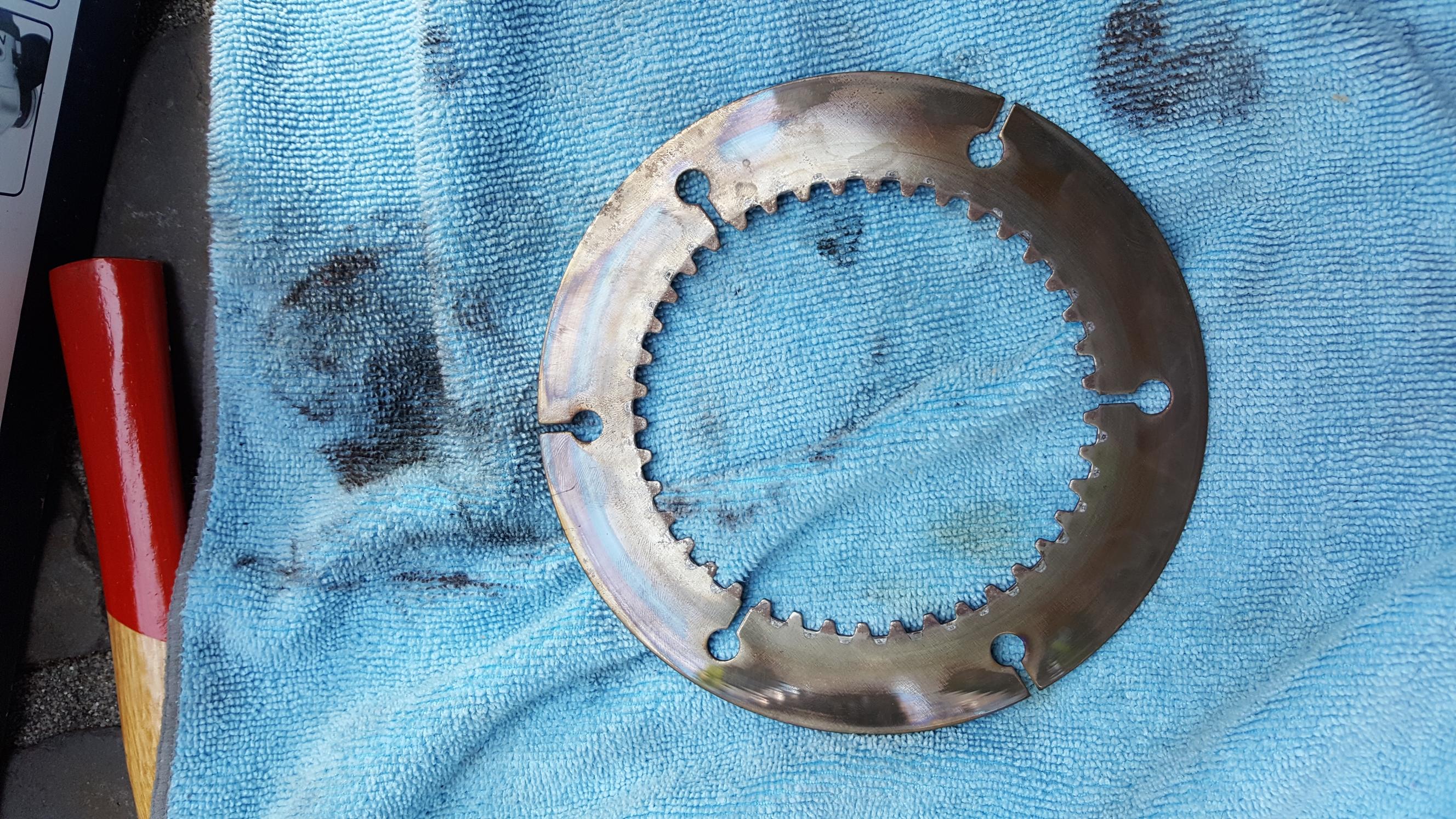

Hallo Shovelgemeinde, also wie das Bild schon zeigt, war keine original Kupplung verbaut. Also habe ich sie trotzdem auseinander gebaut, gereinigt, zusammen gebaut und eingestellt und siehe da, schaltet wieder einwandfrei, ohne durchrutschen usw.
Allerdings habe ich immer noch Probleme mit dem Startermotor, rutscht entweder durch oder dreht nicht rund, also stottern. Denke mal entweder der Startermotor ( eventuell die Kohlen) oder vielleicht das Solonoid. Müsste ich wohl als nächstes dran.
Werde noch ein paar Bilder zur Veranschaung einstellen. Das Primärgehäuse hat die Makierung CCI eingestanzt. Wer kann mir da eventuell mehr Info dazu geben.
Erstmal vielen Dank für all eure Info, dass hat mir die ,,erste,, Reparatur an meinem Shovel extrem erleichtert.
Sorry, deine Bilder kann ich nicht öffnen...beim ersten hats doch auch geklappt .....
CCI ist das Logo von Custom Chrome Int., das ist also ein Zubehörteil.
