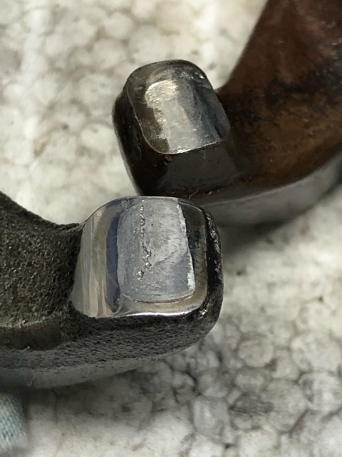

Hallo. Wollte das Thema noch mal kurz anschneiden.
Die Flächen auf dem Hebel sind ja nicht durchgehärtet, oder?
Lässt sich dieses Pitting noch wegschleifen?
Denke da ist nichts mehr mit gehärteter Fläche wenn soweit runter.
So eine Schleifstation ist ja schnell dank alter Kipphebelwelle gebaut!

Mike_O hat geschrieben:Moin,
wegschleifen lässt sich das. Ob das sinnvoll ist, ist ne andere Frage.
Wahrscheinlich sind die Lagerbuchsen auch über'm Jordan, oder!? Und wie sehen die Kipphebelwellen aus?
Da würde ich eher beim Gerry meines Vertrauens ein Angebot für nen Satz Kipphebel und -wellen anfragen.
Die Erfahrung zeigt: "Machs richtig oder zweimal ..."
Hallo Michael.
Wellen habe ich schon neue, obwohl die Alten echt OK waren. Mit der Mikrometerschraube vemessen, Lagersitze minimal abgenutzt, laut Clymer im grünen Bereich. Buchsen kein Problem. Hab die Dinger selber gedreht aus Alubronze, so eine ziemlich robuste Legierung speziell für beanspruchte Lager.
2 Kipphebel waren noch gut, aber diese haben schon massiv Pitting!
Also noch genügend Härte da wenn ich die runterschleife meinst du?
Gruß Lorenz

icwiener hat geschrieben:Danke Jungs für die Infos, ich habe eben mit Erstaunen festgestellt, dass die sogar bei der Apotheke mit den vielen "W" im Firmennamen durchaus bezahlbar sind mit 31,30 pro Stück, da lohnt die Schleiferei tatsächlich nicht.
Hallo, die Frage ging zwar nicht an mich, aber Mike hats ja auch schon gesagt.
Ich glaube nicht dass schleifen lohnt, nochmal der Link:
https://www.motorcyclestorehouse.com/product/509485
Und die Lauffläche vom unteren Kipphebel sieht zumindest am Foto aus, als ob die harte Schicht komplett weg wäre.

Lorenz,
... bei den paar Kröten was neue Kipphebel kosten, würde ich kein Risiko eingehen und die Dinger ersetzen.
Wenn der Motor dann mal gemacht ist, soll ja auch mal für ne Weile Ruhe sein, oder?!

Nachtrag:
Ich wollte euch noch die anderen geschliffenen Kipphebel zeigen.
Die schlieren sind vom Montageöl.
Sehen doch gut aus:
