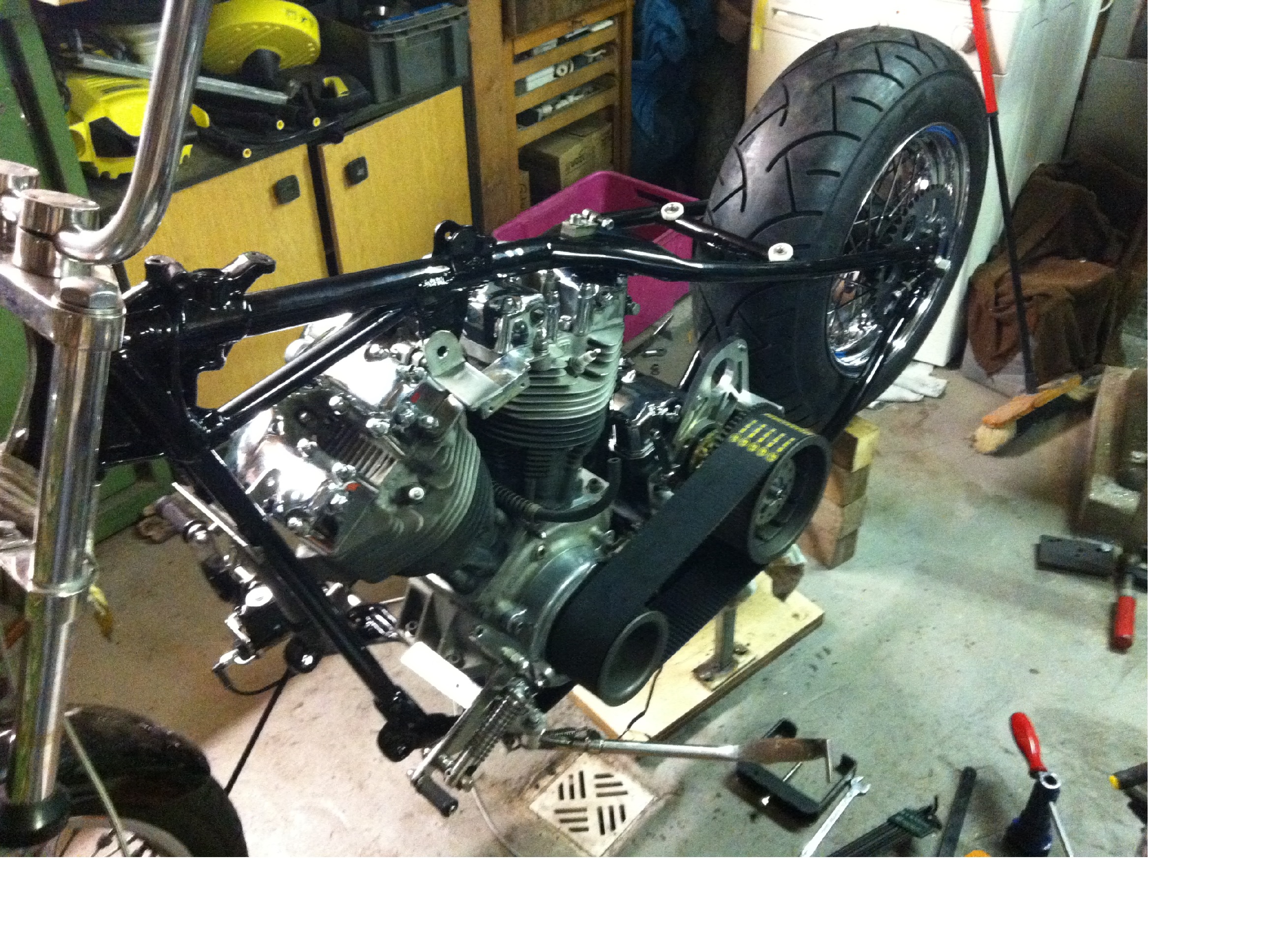

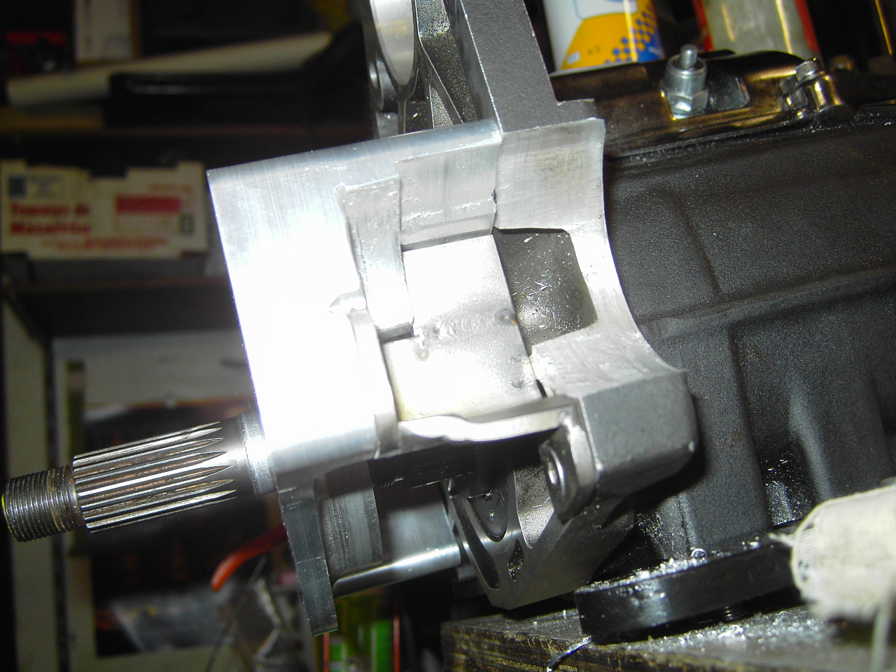

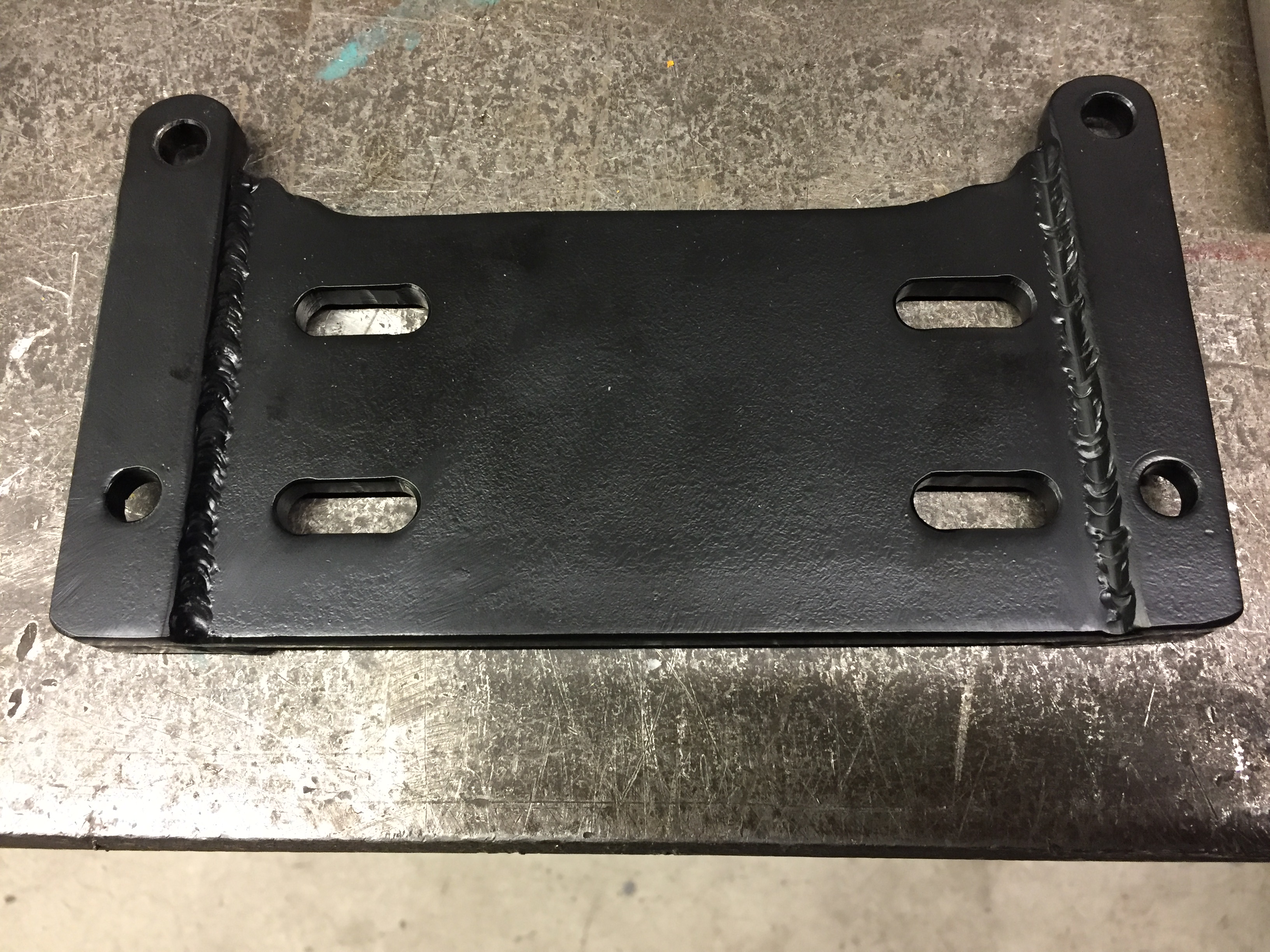

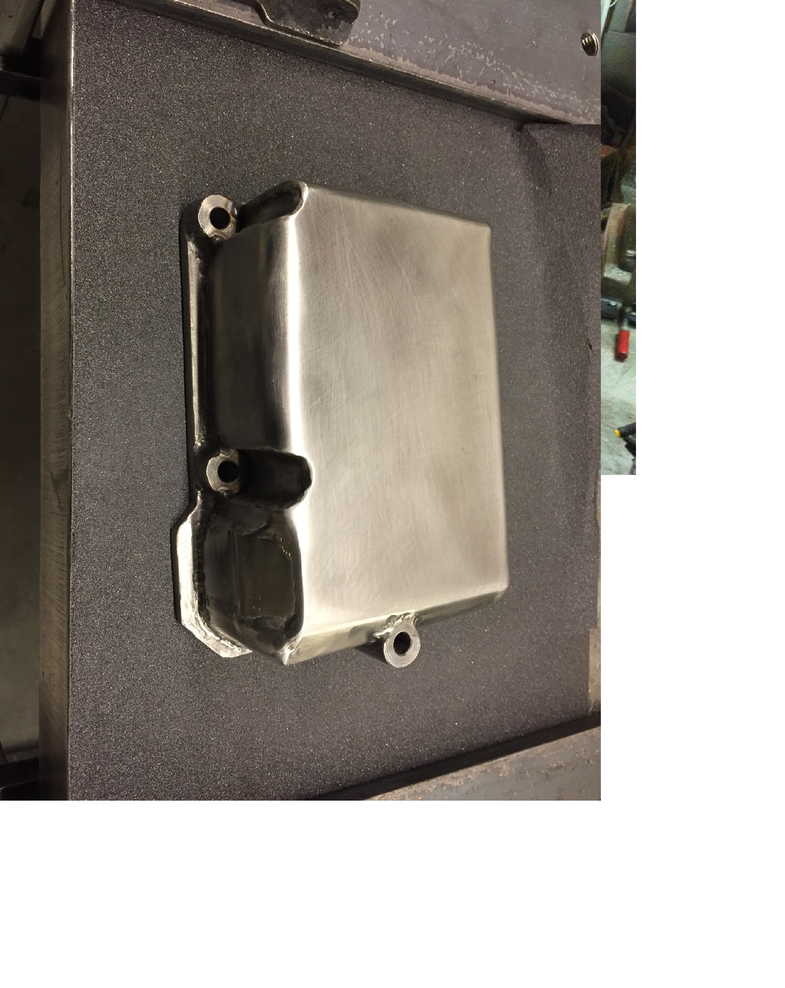

Moin, diese Umbauten habe ich schon mehrfach ausgeführt. Am einfachsten war es bei einem Starrahmen mit 3" Belt, es benötigte lediglich eine neue Getriebegrundplatte mit Versatz (das Mass vom Versatz habe ich leider nicht zur Hand) plus in diesem Fall einen Eigenbau des Öltanks. Plus Änderrung des 5. Getriebeaufnahmepunktes. Sattelrohr deformieren war nicht notwendig. Schwingenrahmen mit 3" Belt: benötigt eine neue Getriebegrundplatte mit Versatz (das Mass vom Versatz habe ich leider nicht zur Hand) plus Änderrung des 5. Getriebeaufnahmepunktes. Orginal Öltank kann so beibehalten werden, egal ob mit oder ohne Anlasser. Das schwierigste ist das möglichst genaue Mass für den Schwingenausschnitt zu finden, denn dadurch kann man das hintere obere Gewinde für das Stützlager erhalten. Das Stützlager bekommt auch noch eine Ausfäsung wegen der Schwinge. Sattelrohr deformieren war nicht notwendig. Part 2 im Anschluss....
Re: evo getriebe in schwingenrahmen
Part 2:

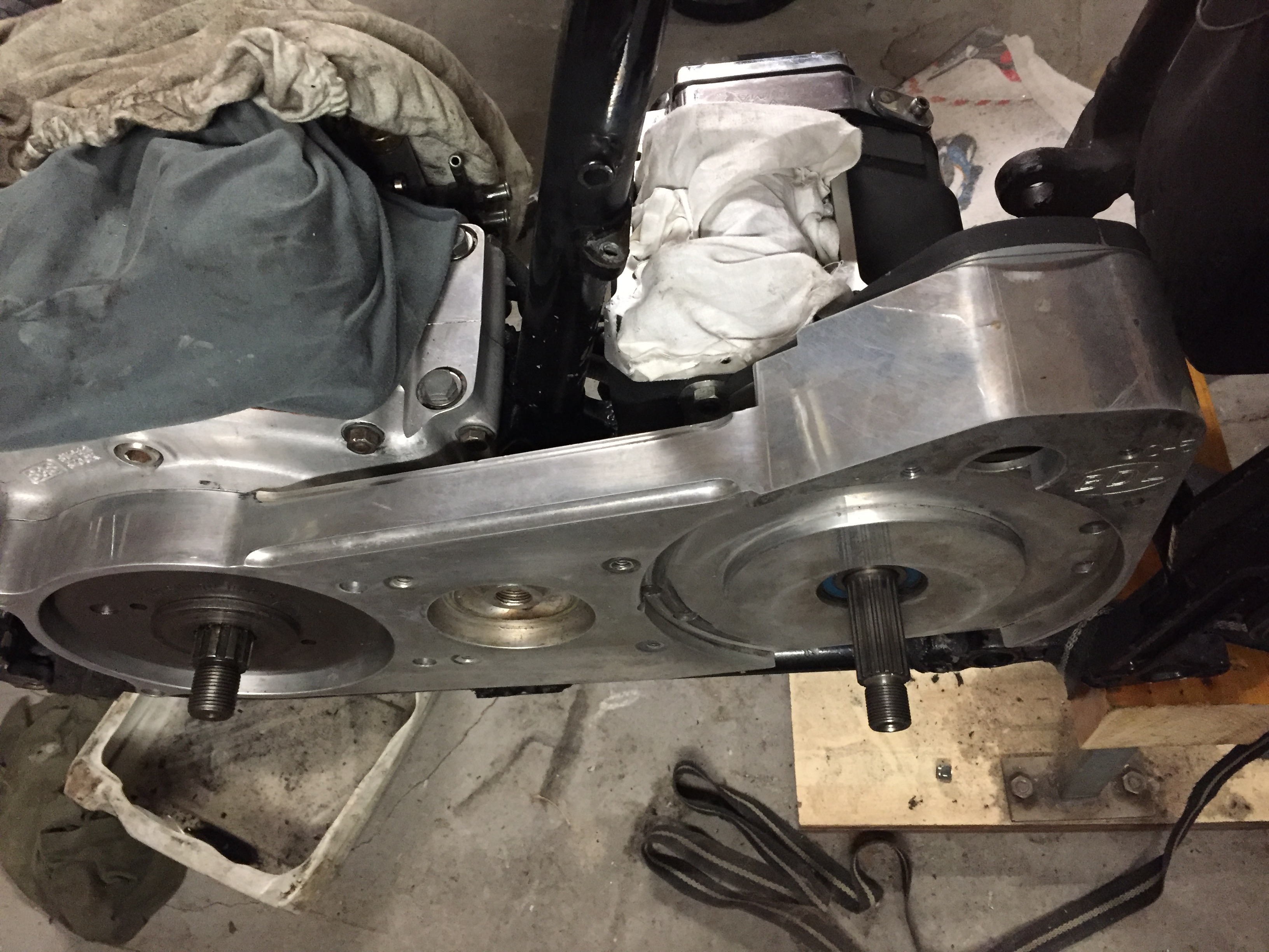

Schwingenrahmen mit 3" Belt und BDL Stützplatte bzw Primärkasten: Eine derartige Baustelle habe ich gerade in Arbeit. Vom Motor höher setzen halte ich gar nichts, selbst wenn genügend Luft nach oben wäre, es ändern sich dadurch ja auch Auspufführung, der Abstand zum Tank etc.... Diese Version ist leider auch die aufwändigste, denn man muss hier die neu zu fertigen Getriebegrundplatte "tieferlegen". In diesem Fall ca. 4mm vorne und ca. 3mm hinten, ist eine sehr fummelige Angelegenheit wenn es nachher aufs Zehntel genau sein soll. Original Öltank kann so beibehalten werden, egal ob mit oder ohne Anlasser. Auch hier ist es das schwierigste das möglichst genaue Maß für den Schwingenausschnitt zu finden, wobei hier leider beide hinteren Gewinde für das Stützlager zerstört werden. Dies kann man nach meinem Verständnis aber vernachlässigen, da eine zusätzliche Abstützung durch die Anlasserverschraubung stattfindet. Das Stützlager bekommt auch noch eine Ausfräsung wegen der Schwinge. Plus Änderrung des 5. Getriebeaufnahmepunktes. Vom Sattelrohr deformieren habe ich abgesehen und stattdessen einen neuen Getriebedeckel konstruiert.
Für alle gilt: 5 oder 6gang ist egal
Das wars so im groben, die eine oder andere Kleinigkeit habe ich hier bestimmt übersehen, man möge es mir verzeihen... so long....

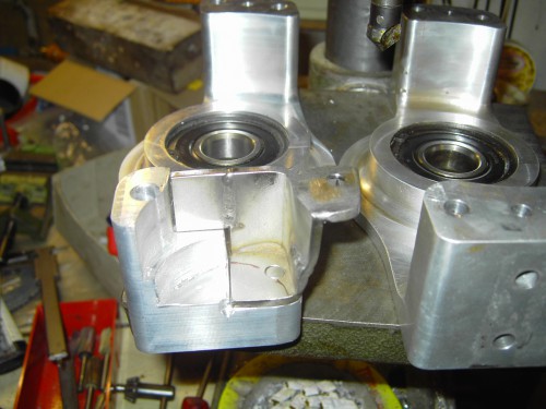

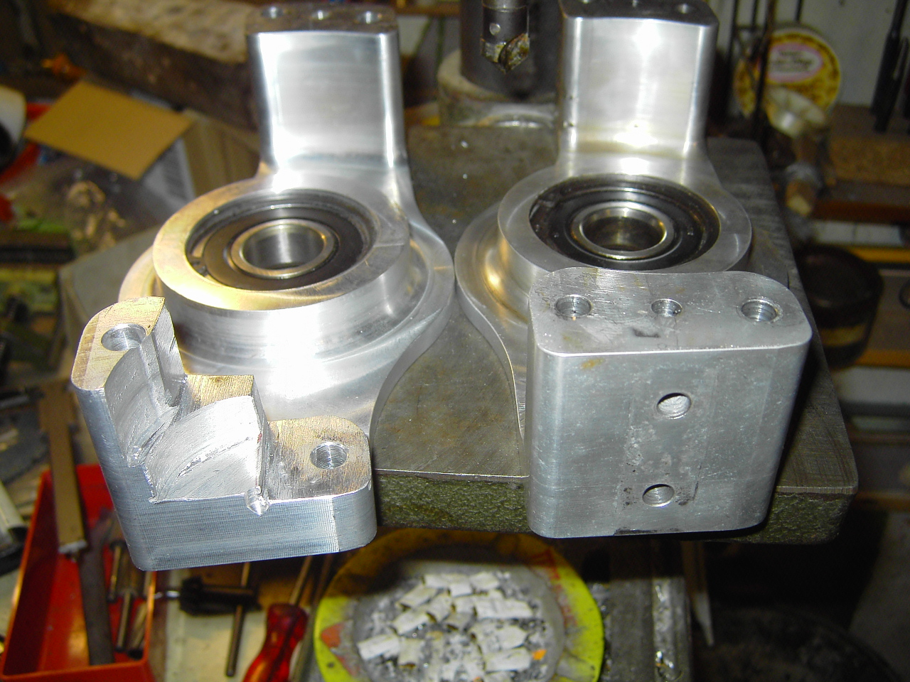

moin, ich habe es jetzt folgendermaßen gemacht :
verstellbare getriebeplatte gebaut, die bdl grundplatte geteilt und mit einer längenverstellung versehen.
dummerweise passt die bdl- platte nicht mehr, wenn das versatzritzel montiert ist
also schmaleres stützlager verbaut und innen die platte am lagersitz 6 mm dünner gefräst.
nicht unbedingt was fürs auge, funktioniert aber.
