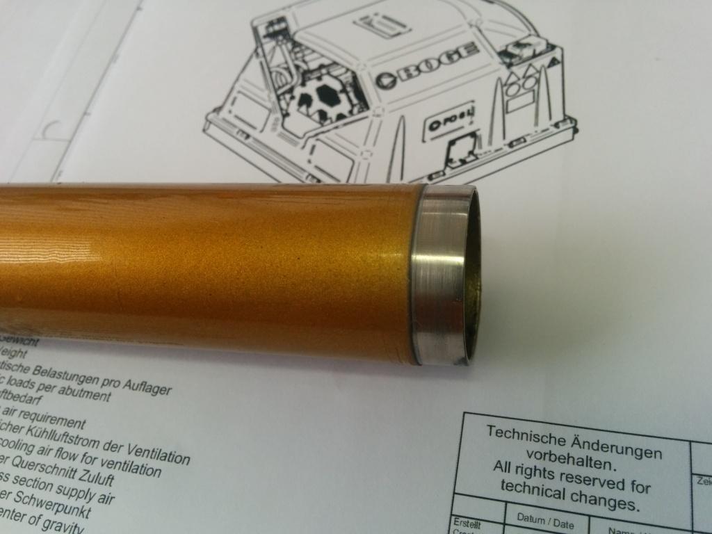

hier die Ursache der Ölsauerei.
Die Cover sind durch das Pulvern im Durchmesser 0,5mm dicker.
Da ist für die Dichtung der Raum dann zu klein und quillt raus.
DaFax hat die Teile auf Drehbank mit'm Cuttermesser geritzt, mit der Feile Pulver abgetragen und mit Leinen abgezogen.
Alternativ den Pulverer gefragt...partielles Entlacken auf thermochemischer Basis nicht möglich.

Re: Zylinderköpfe ausrichten
moin....
ich scheiss mal klug....
wenn man den käse vorm pulvern probemontiert und nen guten pulverfritzen hat kann der das vorher abkleben und man spart sich den akt...
normalmodus.... freut mich das der fehler behoben ist
Servus Thorsten,Thorsten D. hat geschrieben: 06.10.2020, 14:59 moin....
ich scheiss mal klug....![]()
iss nicht kluggeschissen, deshalb schrob ich's ja.
Hätte nicht gedacht, daß die Beschichtung so dick aufträgt, hatte das erste Mal was zum Pulvern.
Beim nächsten Mal weiss ich's besser.
moin Lutz...
jetzt wo du von dick auftragen schreibst ist mir das in den kopf gekommen.... ne schichtstärke von 250mikrometern ist natürlich fast wie grobschlosserei...normal reichen 60 bis 120 mikrometer aus...je nach verwendungszweck...
wie pulvert die firma? elektrostatisch=dünn oder im wirbelsinterbecken=rel. dicke schicht
