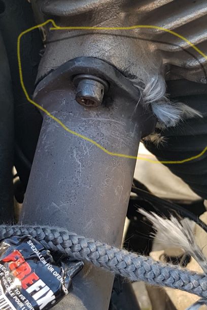

jurawill
Beiträge: 2
Registriert: 07.08.2018, 10:06
Wohnort: Mühlhausen
Re: Auspuff am Zylinderkopf abdichten
Beitrag von jurawill »
ich hab Dichtschnur für Ofentüren genommen. Die dünnere Sorte in Anthrazit. Ein Stück in der ungefähren Länge vom Flansch abgeschnitte, der Länge nach mit einer Schere aufgetrennt und alles was fuselig rumhängt vorsichtig abgestriffen. Dann einmal um den Flansch rumgelegt und mit ein oder zwei Tupfer von dem hitzefesten Kleber für die Dichtschnur fixiert. Aber wirklich nur ein paar Tupfer, das Zeug härtet aus und ob man das dann wieder vom Flansch/Kopf runterkriegt, weiss ich nicht. Dann den Krümmer angeschraubt und überstehende Fussel mit der Schere abgeschnitten. Hält jetzt ca. 1800 km absolut dicht.
