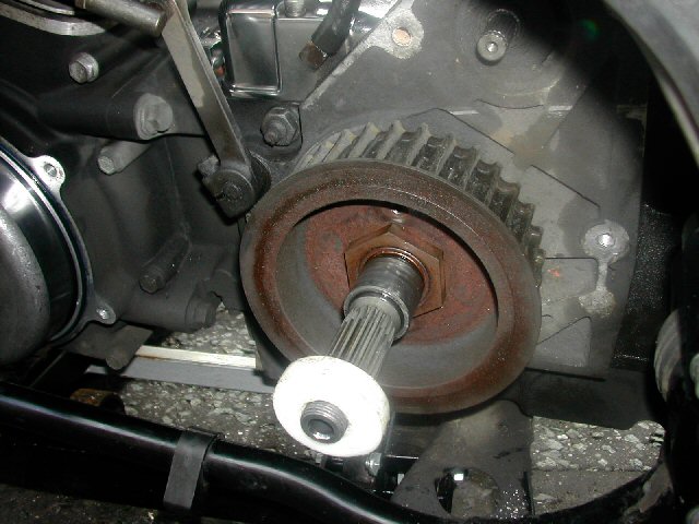

auf Holzlenkers Foto siehst Du noch eine Scheibe mit Innengewinde. Sie führt das Werkzeug auf der Welle, damit es nicht verkantet. Kann man aber weglassen, wenn man das Werkzeug abstützt, z. B. mit Wagenheber; oder man dreht den Knebel mit beiden Händen.
rp
rp
Re: @ trybear - Profiwerkzeug
Ahaaaa, hab mich schon gefragt, wofür die "Scheibe" ist..... Ist ja echt durchdacht. Aber sollte auch mit dem selbsgebauten Werkzeug mit ein wenig Feingefühl gut funzen. Büschen Loctite mittelfest noch, ne Verdrehsicherungsschraube is ja auch noch drin.

Gibts auch ein Werkzeug, um das Getriebe beim Festziehen zu blockieren oder festzustellen oder zieht ihr die Mutter mit dem Schlagschrauber an??
Ich bin immer mehr für die kontrollierte, sanfte Art, der Lufthammer ist dann die 2. Wahl

Kenne das für'n Rearbelt, ist so ein Stufenteil aus Kunststoff (Teflon?) keine Ahnung wird zwischen Belt und Pulley eingeklemmt und blockiert die Beiden dann.
Fürn Kettenantrieb sollte sich doch ganz leicht was basteln lassen aus 'ner alten Kette à la Ölfilterschlüssel, dann kann man auch allein weiterbauen ohne einen Gefährten für die Bremse zu haben.
Schlagschraub-BÄÄR für die Ritzelmutter - Mut zum Risiko!

Hallo Trybear!
Ich mach das immer mit dem Schlagschrauber und habe noch nie Probleme gehabt.
Zum Kontern gibt es eine runde Platte mit 10 Löchern für die Bolzen der Nabe und einer langen Stange dran. Die kann man dann auf dem Fußboden aufliegen laggen und feuer frei mit dem Schlagschrauber.
Allerdings aufpassen: Das Gewinde ist ein Linksgewinde. Nicht das Du das immer fester machst, wenn Du es eigentlich locker haben willst!

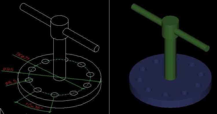

Das ist doch mal eine Idee mit der Zeichnung / Bilder von Spezi Werkzeug !!
Hat Jemand evtl mal ein Bild von einem Kupplungskorbabzieher ??

sowas hier?
Dicke der Platte 10mm, Gewinde M14x1.5mm oder ähnlich und nicht gerade M36x3
TK = Drm. 71mm
Außen = Drm. 95mm
Bohrungen = 10x8.5mm
Qualität bleibt beim Grafikummodeln etwas auf der Strecke...
sowas hier?
TK = Drm. 71mm
Außen = Drm. 95mm

Das ist doch mal ne Zeichnung, da kann der Schrauber sich was drunter vorstellen
Ich sach ma so.... mal sagn, nicht jeder kann so schön zeichnen oder weiß wo´s Material gibt oder kann drehen,fräsen oder schweißen, aber jeder möchte soon schönes Werchzeuch....... Ich geh mal davon aus, dass sich keiner hier an den anderen ne goldene Nase verdienen will. Läßt sich das nicht organisieren, dass Werkzeuge in kleineren Stückzahlen zum Selbstkostenpreis von dem Einen oder Anderen gefertigt werden können?? Ich mach das schon länger für meine Sachverständigenkollegen mit Vermessungsadaptern für das MAX-System. Zu jedem Treffen bring ich dann die Teile mit und verteile sie

Was für eine Zeichung !! Jetzt muß ich ganz dumm fragen :
Das ist der Durchmesser der Kupplungsscheiben und der Griff in der Mitte ist zum drehen ???
Man Fixiert das teil mit dem 3 ,5 oder 10 Stehbolzen des Korbs und dann dreht man mit dem Griff ? Vorher die Mutter wieder "leicht " draufdrehen und die Welle zum drehen hat in der Mitte eine Bohrung ( Wegen der Kupplungsdruckstange ?) .
Kurze Erklärung reicht dann kann ich mich heute abend noch dran machen !!
Danke Aggi

korrekt!
Die Schraube geht durch, sollte zur Welle hin ca. 25mm durch die Platte gehen.
Um das Gewinde der Welle zu schützen kannst du auch ein Stück Alu o.ä. unterlegen.
Wenn alles unter Spannung steht einen leichten Prellschlag auf die Spindel.
korrekt!
