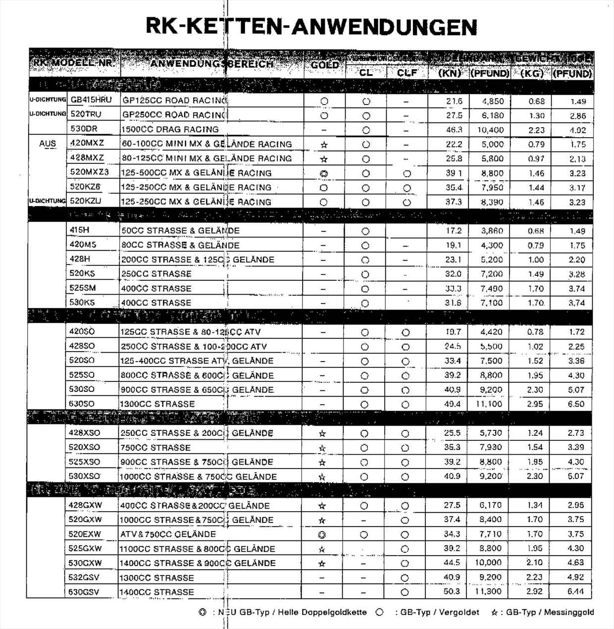

In wieweit die technischen Daten der Kette mit denen der Motorradketten zu vergleichen sind??? Keine Ahnung. Weil, wenn die Baukette reißt und unsere schönen Primärkasten oder Getriebegehäuse zerdonnert......... :evil: . Ich hab mal bei Matthies in HH nach technischen Daten der RK -Ketten angefragt, wenn die was haben, stell ichs hier rein. Dann kann man die Ketten direkt vergleichen. Der Preis schein mir verdächtig günstig.....
RK Tabelle
So hier die Tabelle von RK-Ketten
Bild TabelleRK.jpg ; ist leider falsch rum, ham die bei matthies so ins Fax gelegt + ich habs zu spät gesehen :oops:
Vielleicht ist hier ja ein Inschenöör, der was zum Vergleich RK-Kette/Industriekette sagen kann :D :D
Edit Gerry: Tabelle gedreht und bißchen die Größe angepasst

@Arthur. Ich bin mir da aber schon sehr sicher das die Ingenieure auf der ganzen Welt (Ausnahme vielleicht russische Weltraumtechnik) ganz klare Vorgaben zu der Standzeit ihrer Konstruktionen bekommen (Was soll man denen den sonst sagen? Baut was, das irgendwie xyz lange hält?).
Klar das es für jeden Einsatzzweck ein optimales Produkt gibt. Nur was ist optimal? Und für wenn?
Förderbänder in der Industrie sind natürlich anderen Belastungen ausgesetzt als Motorradketten. Ich habe mal ein Förderband in einer Fabrik für Rollsplitt gesehen, das andauernd unterschiedlichsten Belastungen ausgesetzt war (Schüttgut, Steinbrocken, etc.) und auch im Winkel bewegt wurde (kann aber ja auch sein, das die da alle Woche die Kette wechseln mussten). Förderbänder werden auch angehalten und dann wieder angefahren.
Ich bin ja nun kein Techniker, aber wenn deine Kette 80000 hält, ist es vielleicht doch auch ein Indiz für eine "bessere" Konstruktion, meint den Anforderungen angepasst. Nichts anderes wollte ich sagen. Ich glaube es ist technisch möglich Ketten zu bauen, die einfach den Belastungen eines Motorrades dauerhaft standhalten und nicht nach 10000-20000km die Grätsche machen. Deine gut geschmierte Kette zeigt das ja auch.
Den Trick mit der Sekundärölung habe ich an dem Shovel (Bj. 1974?) meines Kumpels ab Werk gesehen. Hat er aber abgeklemmt, da das Öl nicht so gut zwischen Reifen und Kette unterscheiden konnte.
Gruß! Maruski

muss mir jetzt wohl auch ne neue Kette zulegen. Aufgrund Maruskis ausführungen habe ich mal gegoogelt:
dieser Link war ganz interessant, bonders bezüglich der bruchkräfte. Für uns kommen wohl nur die beiden letzten Positionen in Frage, die ich noch mal reinkopiert habe.
http://www.kettenraeder.de/de/rollerchains_table.htm
vorletzter Wert Starke Aussenlasche in mm
letzter Wert Bruchkraft Fbmin N
5/8" x 3/8" 2,00 27000
5/8" x 3/8" 2,30 35000
Das sieht doch schon ziemlich nach "unkaputtbar" aus.
@Maruski vielleicht kannst du gelegentlöich mal die Stärke der Aussenlasche nachmessen.
Gegenüber Holzlenkers Beispielkette sind das doch schon recht nette Werte.
Frage noch zum Schluß: da zwischen Kette und Rad sehr wenig Spiel, sie schlägt offensichtlich gegen die Weißwandt: bauen X-Ring Ketten nochmal breiter als O-Ring Ketten. Ist eine Standartkette damit also die schmalste Kette?
