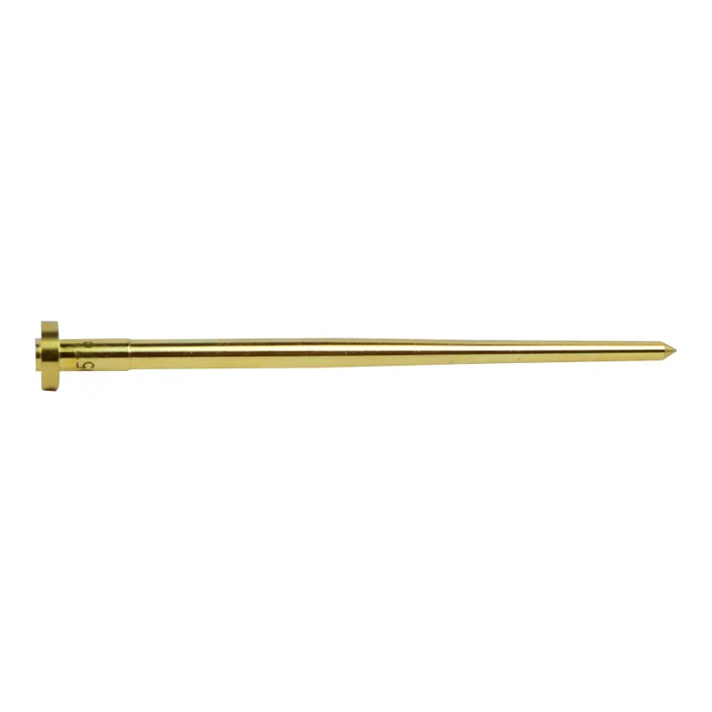

Da ist er schon wieder. Im Shovelschuppen ist das mit der Nadel sehr gut beschrieben. Ich habe eine Sportster Nadel verbaut.In der Anleitung steht man soll die Nadel nicht hoch hängen. Wie ist das zu verstehen ? Bei mir ist die Nadel in der Mitte aufgehängt. Heist das jetzt sie hängt falsch und ich muß Sie in die letzte Nut ganz runter hängen oder man darf sie nicht verändern und so lassen ????

da steht nur, dass sie nicht hochgesetzt werden braucht, durch Unterlegscheiben.
Wenn Du die Höhe der Nadel über "Kerben" verändern kannst, würde ich mal vermuten, dass es keine OEM Nadel ist, dann muss Du messen, so dass Du auf 55,70 mm kommst.

55,70mm ist die Nadellänge von Sportster . Die Big Twin Nadel ist länger. Wie gesagt sehr schön beim Shovelschuppen beschrieben

Wenn die sportster nadel kürzer ist als die Big twin nadel muss ich doch die nadel ganz runterhängen oder???

meines Erachtens kannst Du eine OEM-Düsennadel, um Deinen Sprachgebrauch zu verwenden, nicht "runterhängen", weil sie fix ist. Da musst Du mit Unterlegscheiben arbeiten.
Im Gegensatz dazu gibt es Düsennadeln aus Tuningsätzen, die verstellbar sind. Die kannst Du "runter- und/oder raufhängen". Sie sind aber nicht OEM.
Auf meiner Seite schreibe ich von der oben dargestellten Nadel
