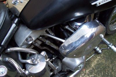

danke leute für die vielen hilfreichen beiträge.
ich denke ich werde jetzt doch den CV verwenden.
dafür fehlt mir die abstützt konstruktion ,die choke mimik,und die luftfilter grundplatte bzw ein adapter und ein gaszug
vieleicht kann jemand ein foto der abstützung einstellen.
falls jemand irgendwas von den anderen mir fehlenden teilen hat,bitte anschreiben
gruss olaf
oldstyle
Beiträge: 465
Registriert: 26.04.2007, 05:28
Re: welcher vergaser CV oder S+S ?
Beitrag von oldstyle »
hier ein Bild von meiner Abstützung für den CV.
http://forum.shovel-head.com/attachment ... der019.jpg

Beiträge: 4195
oldstyle hat geschrieben:Moin,
hier ein Bild von meiner Abstützung für den CV.[url=http://forum.shovel-head.com/attachment ... ybilder019
...da fehlte xxx.jpg :wink:
muss man das immer extra dranhängen? ich hatte die funktion mit der büroklammer genommen.
Danke erstmal.
