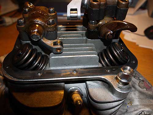

Eigentlich bin ich ein Fan von elektronischen Zündungen. Für das Geld eines Magnetos bekommst Du da richtig gute Sachen. Der eine legt halt Wert auf die Optik (Deine Bobber sehen schon gut aus), der andere steckt sein Geld lieber in Technik. Gerade jetzt baue ich etwas um:

.....Eigentlich bin ich ein Fan von elektronischen Zündungen. Für das Geld eines Magnetos bekommst Du da richtig gute Sachen. Der eine legt halt Wert auf die Optik (Deine Bobber sehen schon gut aus), der andere steckt sein Geld lieber in Technik. Gerade jetzt baue ich etwas um:
das eine tun und das andere nicht lassen
Wie es so ist, zum Magneto bin ich gekommen, wie die Jungfrau zum Kind - habe einen Motor gebraucht und dann die Pan inkl. Magneto angeboten bekommen - und so lernt man neue Techniken mit allen Pros und Cons und alle nötigen Kiffe kennen. Dann einige Zeit später habe ich einen Ersatz-Magneto super günstig in ebay geschossen.
Aber für Deinen Kipphebel-Umbau sollten wir einen neuen Fred aufmachen - unbedingt
