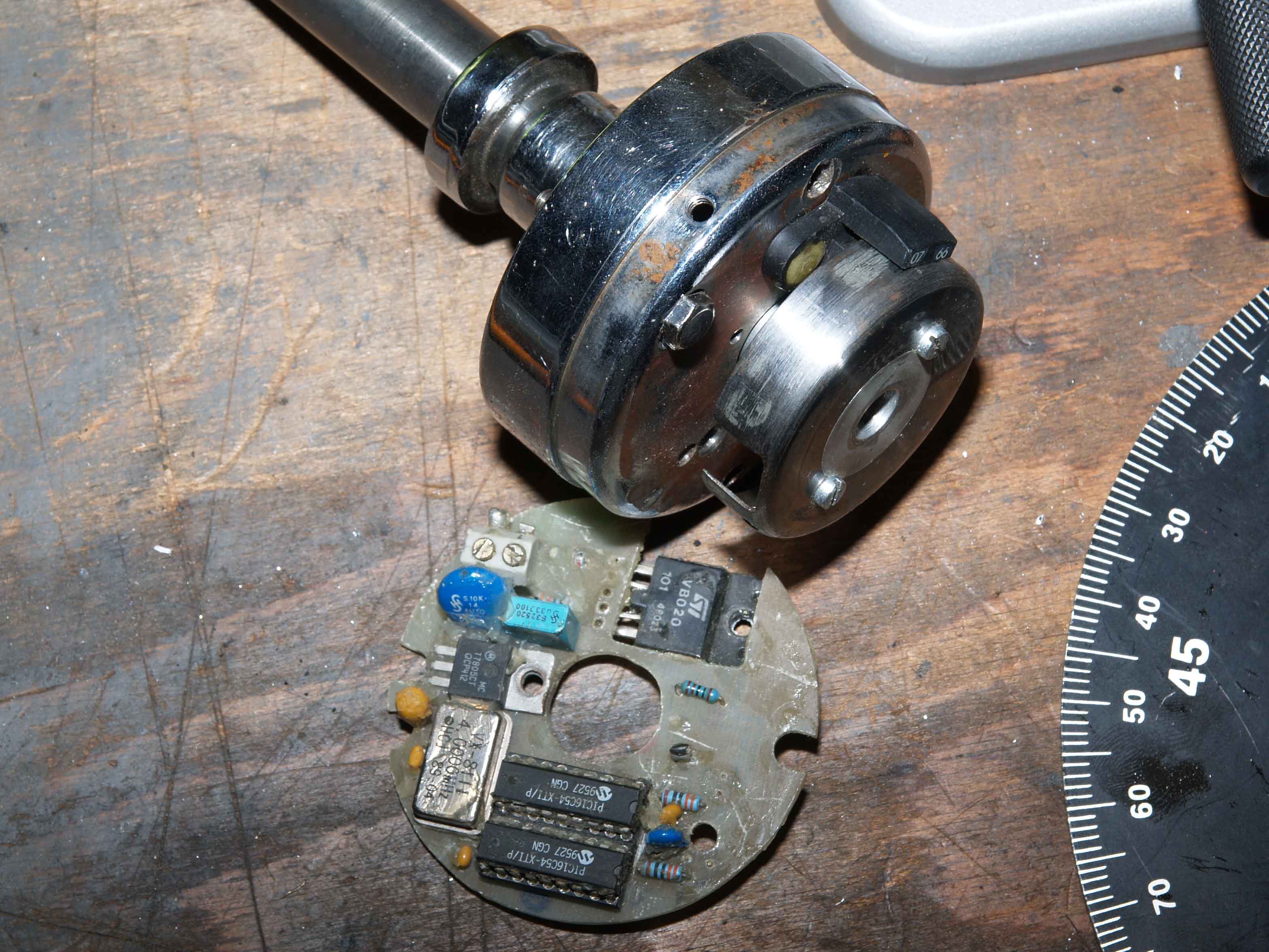

zu einem sauberen Motorlauf gehört nicht nur die Zündung. Der Vergaser spielt doch eine größere Rolle. Vor den Kauf einer Zündung sollte man sich überlegen, was man damit erreichen will.
Ich fahre die Crane HI-4. Vorher hatte ich selbstgebaute Zündungen gefahren, wie die Fragmente im Bild zeigen. Schlecht waren die auch nicht. Wenn ich mal Zeit habe, werde ich eine Kennfeldzündung entwickeln und eine Kleinserie auflegen.

Arthur hat geschrieben:Hallo Peter,
.......Ich fahre die Crane HI-4. ........
Bild Z1.jpg (419 KB)
