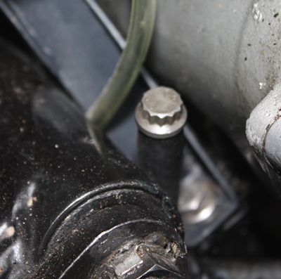

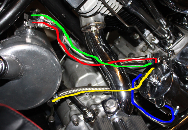

Au weia.... auf dem zweiten Bild machen meine Fußnägel das gleiche wie bei Shovelfauli.... ich vermute da hat einer ne Schraube in die Entlüftung eingedreht. Der Schlauch kommt vom Gehäuse unterhalb der Ölpumpe und lüft zur Schwinge und zeigt sich dort wie auf dem zweiten Bild.
Das andere Bild zeigt den Öltank ... und nun glaube ich, dass die Primärkettenölung einfach in den Tank gelegt wurde.
Kann das sein?

Also wenn der Schlauch auf dem zweiten Bild von der Kurbelgehäuseentlüftung kommt, hat die Schraube da nichts zu suchen. Raus damit.
Vergleich mal dein erstes Bild mit dem Bild auf meinem Link. Die Ölpumpe ist auf deinem Bild ein wenig unscharf. :)
ciao robo

Wo ist denn der Schlauch angeschlossen aus dem das Öl rauskommt?
Ich hab den selben Öltank und der hat ja nur drei Anschlüsse.
ciao robo

Der gelbe Schlauch muss (!) direkt in die Ölpumpe gehen, hier ist das Öl drucklos, wenn das vorher durch den Filter geht, bekommt die Pumpe definitiv zu wenig Öl, da sie KEINE (!) Saugpumpe, sondern nur eine Druckpumpe ist. Das Öl fließt lediglich durch die eigene Schwerkraft vom höhergelegenem Tank in die Pumpe.
Der Ölfilter kommt zwischen Rücklauf aus dem KW-Gehäuse und Öltank.
So werden die Verunreigungen des Motors rausgefiltert, bevor sie sich im Öltank ablagern können.
robo
Beiträge: 264
Re: Öl aus der Entlüftung
Beitrag von robo »
also auf den zweiten und dritten Blick auf Devilheads erstes Bild würde ich sagen, passt schon. Der Gelbe geht an den äusseren dicken Anschluss der Ölpumpe (Bezeichnung auf den Bildern = Zuleitung oder Nummer 1).
Der Grüne, an den Anschluss oberhalb der Ölpumpe am Motorblock (Entlüftung oder Nummer 3).
Der Blaue, an den inneren dicken Anschluss der Ölpumpe (Rückführung zum Öltank oder Nummer 2).
Und der Rote vom Ölfilter zum Öltank.
Richtig geraten?
Bleiben nur noch die Fragen wo kommt der Schlauch mit der Schraube her und wo, zum intimen GV, kommt der ölspuckende Schlauch her? :?
ciao robo

Also der Schlauch mit der Schraube (welcher der Gehäuseentlüftungsschlauch sein muss) kommt neben der Ölpumpe aus dem Gehäuse.
Der Schlauch (welcher wesentlich dicker ist ) aus dem es gesuppt hat kommt oben aus dem Öltank heraus.
Der Rset ist nach Shovel-Öl-pdf richtig angeschlossen da bin ich mir sicher.
Ich für meinen Teil fühle mich jetzt gut beraten die Schraube rauszudrehen und gegen einen K&N Gehäusefilter zu tauschen und diesen irgend wo oben nähe dem Öltank anzubringen.
