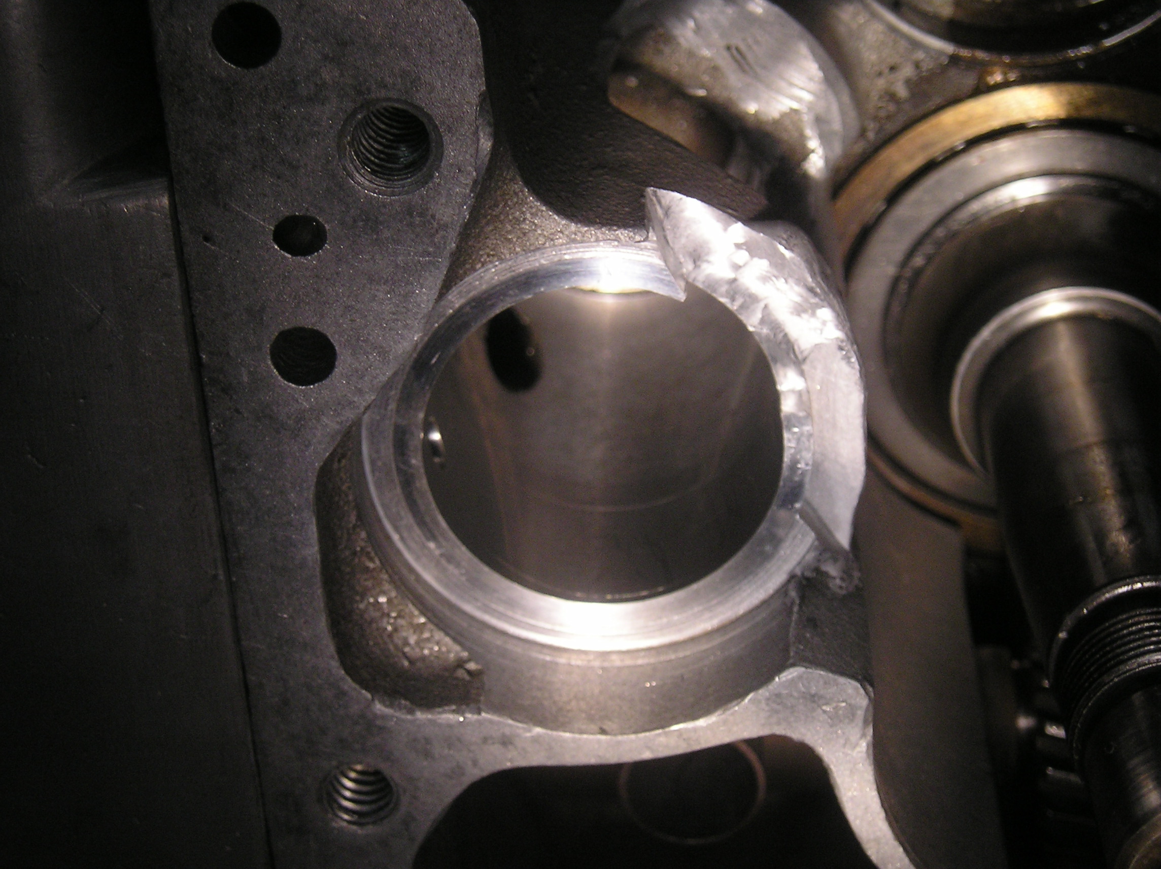

Wer immer noch auf das Plastikteil schwört der sollte sich die Seiten von
MOTOREN-WLADARZ ansehen.
Gruß Benno
Beiträge: 3882
Re: breather valve
Frage an Benno: was will mir der Autor dieser Worte sagen??
ich sehe bei MOTOREN-WLADARZ: ein defektes Gehäuse wird mit Bronzebuchse repariert.... Superhandwerksarbeit! (Ich muss mir den Laden unbedingt mal persönlich ansehen!!! Steht ganz oben auf meiner Liste)
Aber da steht nicht (oder hab ichs überlesen??), was die Bohrung zerstört hat. Kunststoff oder Metallbreather??
Bei mir war jedenfalls nach ca. 90.000 die Bohrung mit Kunstoffbreather noch süper gut, dass ichs so gelassen hab. Keine Riefen, nix. Kunstoffbreather aus Sicherheitsgründen neu, weil alt und hart und gut.

Moin trybaer!
Ich war vor ca. 3 Wochen bei dem Mann gewesen und habe ihm ein Gehäuse
und eine Kurbelwelle zur Reperatur gebracht. In dem Gehäuse war das
Plastikteil verbaut und hatte seine Spuren hinterlassen. Die Breatherbohrung
wird gehohnt und ein Edelstahlventil in Übermaß eingesetzt. Auf der
Motoren-Wladarz Seite unter Kundenarbeit Bild 0106 ist diesbezüglich etwas
mehr zu sehen. Gruß Benno

Moin, Benno,
ja sieht ziemlich sch....e aus die Bohrung. Warum die nun bei mir noch so gut aussah, obwohl der Rest mexikanisch ranzig hoch 3 war - weiß nicht.
Vielleicht Glück oder doch das 4Stars-Gehäuse...
Aber ich bau´s jetzt deswegen nicht wieder auseinander. :roll:

Hallo, hier mal ein lecker Bildchen wie es bei mir mal aus gesehen hat. :cry:

Mist haut mit den Bildern nicht hin, kann ich ja wer Intresse hat per Email schicken sieht sehr Interessant aus.

Jau ich werds mal noch mal versuchen, das Bild was mann vorher sieht ist vom Repariertem Teil, jetzt das defekte. :lol: Bild Harley Schaden 001.jpg (395 KB)
