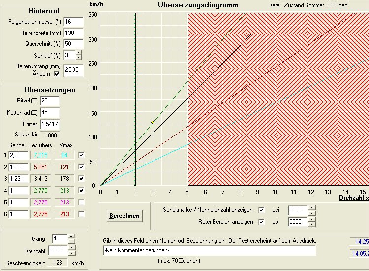

Da ich keinen Drehzahlmesser habe, nehme ich den Geardata, um annähernd zu wissen, wann ich drehzahlabhängig schalten muss. (Was ist der Geardata anderes als ein Drehzahlmesser, den man nicht am Mopped hat?) Da befinde ich mich allerdings noch in der Testphase.
Dass der Schaltpunkt (grüner Balken) in meiner Geardata-Abbildung bei 2000 Umdrehungen liegt hat für mich keine keine gravierende Bedeutung (aber es ist für einen Leser verwirrend, das ist richtig.). Darum eine ergänzende Erklärung: Er war zufällig da und hat mich nicht gestört. Ich nehme diese Markierung allenfalls, um für mich graphisch darzustellen, welche Drehzahl welche Geschwindigkeit bedingt. Die kopierte Abbildung zeigt eine untertourige Darstellung, die ich nicht fahren würde. Ich werde bei meiner Übersetzung kaum bei 20-25 kmh in den 2. Gang gehen, will ich auch gar nicht. Wichtiger ist der gelbe Punkt, der die Geschwindigkeit im 4. Gang markiert. Drehzahlen von 3000 U/min oder mehr stellen für mich kein Problem dar. Ich will dabei nur nicht 110 fahren sondern mindestens 130 und das kriege ich mit einer längeren Übersetzung prima hin. Wenn ich 110 fahren will nehme ich halt den 3. Gang, der 4. wird zum Overdrive (spritspargang ohne Beschleunigungsabsicht) oder Schnellfahrgang bei höherer Geschwindigkeit.
http://forum.shovel-head.com/attachment ... igkeit.jpg
Dass der Motor dabei mehr leidet, als er bei einer Fahrweise, wo bei serienmäßiger Übersetzung bereits mit 70 in den 4. Gang geschaltet wird, denke ich nicht. Es ist ja häufig das Problem, dass viele Harleytreiber wegen der Vibes zu früh hochschalten und chronisch untertourig fahren, weil sie das Rappeln beunruhigt. Wenn ich Anfang der 90er Geardata gehabt hätte, hätte ich vielen meiner Kumpels zeigen können, wie untertourig sie fahren und dass sie die Gänge hätten mehr ausfahren müssen.

Geardata ist doch kein Drehzahlmesser, was erzählst Du da? Und um eine Gerade zu konstruieren, reichen durchschnittliche Mathekenntnisse aus. Das war auch Anfang der 90er Jahre so.
Du wolltest doch von mir wissen, warum eine Gesamtübersetzung unter 3 nicht so günstig ist. Wieso gehst Du nicht auf meine Antwort ein, anstatt neue Halbwahrheiten und Vermutungen in die Runde zu werfen?
Ich möchte hier nicht als Forumswächter auftreten, es aber auch nicht zulassen, dass ein wirklich gutes Technik-Forum in ein Laber-Forum umgestrickt wird. Nimm es nicht persönlich, aber ich weiß nicht, wie ich es sonst ausdrücken könnte. Wir werden sicherlich auf der PEP Gelegenheit haben, uns darüber zu unterhalten.
Wenn Du von Deinen Aussagen so überzeugt bist, dann überzeuge mich doch mit qualifizierten Beiträgen.
Eine Steilvorlage hätte ich: bei 3000 rpm fahre ich mit meiner Übersetzung 100 km/h. Bei 5500 rpm macht das 183 km/h. Du hast da 235 km/h auf der (Geardata-) Uhr. Um 183 km/h mit dem Eisenhaufen fahren zu können, braucht mehr mindestens 70 PS. Bei 235 km/h schätzungsweise mindestens 120 PS. Abgesehen von der ungünstigen Gesamtübersetzung, die nur alle 130° Drehmomentspitzen aufs Hinterrad klopft, ist Deine Übersetzung für ein Motorrad mit mindestens 120 PS ausgelegt. Wie soll das gehen? Ist da nicht der Wunsch Vater des Gedankens?
Ich kann mit Geardata eine Variable (hier: Drehzahl) ausrechnen, bei vorgegebenen anderen Variablen (hier: Übersetzung, Reifenumfang und Geschwindigkeit) ausrechnen. Nichts Anderes zeigt mir ein im Tacho eingebauter Drehzahlmesser auch an.
Die da sind?
Bis dahin ist das Thema kaum noch aktuell, aber sonst gerne.
Ich fahre lt. Geardata bei 130 Kmh 3000 U/min und bei 150 Kmh 3500, für mich genau richtig. Die höchstmögliche Endgeschwindigkeit interessiert mich nicht, die gibt das Fahrwerk eh nicht her, ob das leistungsmäßig begrenzt 185 sind oder mit mehr Leistung 230.
Was mir wichtig ist: Mit Hilfe meiner Übersetzung habe den vierten Gang quasi als Overdrive ausgelegt. Muss ja nicht jedem Schmecken, aber mir gefällts. Heute morgen um 6 habe ich das auf dem Weg zur Arbeit wunderbar ausprobieren können. Ab 160 wurde das Fahrwerk etwas schwammig, aber mehr als 150 Kmh brauch ich auch nicht. Dafür reichen meine ca. 65 PS. Und bei 150 war noch genügend Bumms da um zu beschleunigen.
Vielleicht kannst Du das mit den Drehmomentspitzen genauer erklären? Die 130° sind für mich logisch nachvollziehbar: Um so länger die Übersetzung ist, desto größer wird der Drehwinkel bis zum nächsten "Einschlag" um das mal so salopp zu formulieren.
Ich frage mich allerdings, ob das nicht auch eine drehzahl- und geschwindigkeitsabhängige Belastung ist: Wird mit höherer Geschwindigkeit (Drehzahl) die punktuelle Belastung des Antriebstrangs durch die Drehmomentspitze nicht wieder geringer, weil das angetrieben Rad sich ja bereits mit hoher Geschwindigkeit (Drehzahl) dreht und darum der Belastungsdruck geringer wird?
Ich stelle mir vor, dass bspw. ein Beschleunigen aus dem Standgas mit ca. 800 U/min heraus viel belastender für den Antriebsstrang ist als ein Beschleunigen aus - sagen wir - 2500 oder 3500 Umdrehungen ist.
