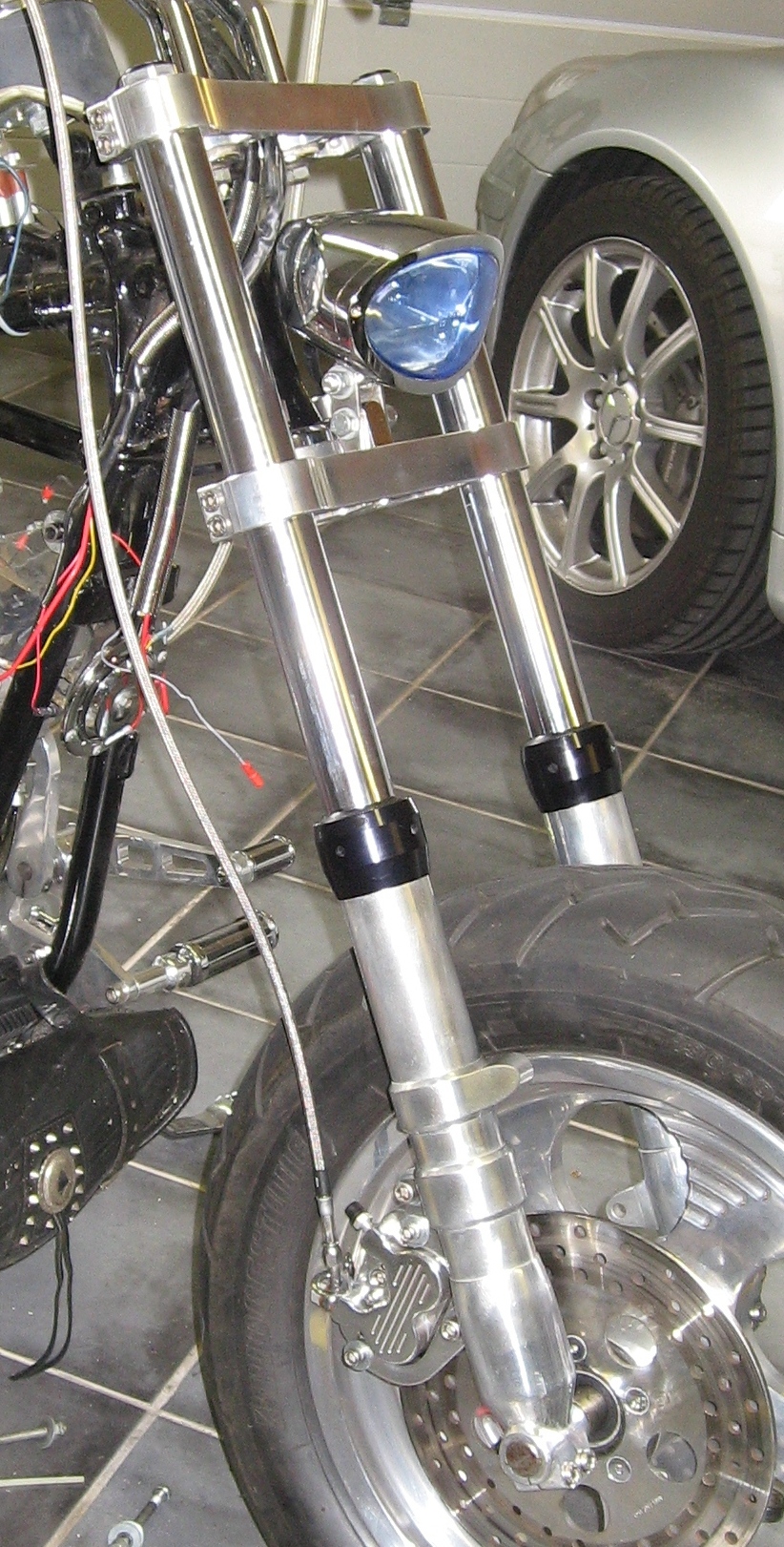

wusste nicht das die Gabel so "neumodisch ist"...ob ich da jemals Luft reinfülle wird abhängig davon sein wie sie funktioniert....und wenn ...gebe ich dir recht..werde ich entweder das Zubehör kaufen müssen oder zu ner Japsenwerkstatt fahren zum "Luftprüfen".....
Wie gesagt...sieht gut aus das Ding und im Katalog steht auch nix von Luftfederung!!!!
Hi Christian,
denke auch das da was "hin" is...habe den RepSatz jetzt bekommen(schweine teuer!!!) die Gabeln vom HD Händler zurückgeholt...und werde mich morgen an das Zerlegen machen.....gebe dann Input was nicht i.O.war...schaun wir mal...
Seht selbst..denke sieht nich schlecht aus.
Roomer

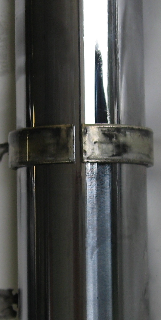

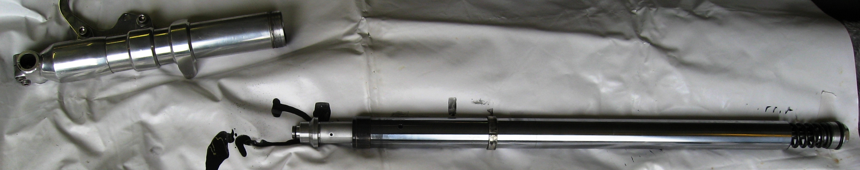

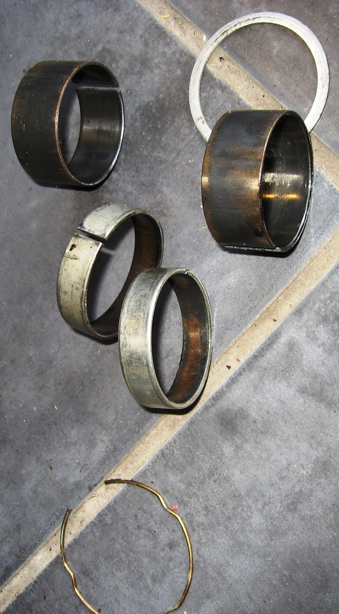

so nun kurz ne Info:
Gabel zerlegt..Rep Satz verbaut....habe nix feststellen können was kaputt war...die Buchsen waren zwar angelaufen..aber sorry war das erste Mal das ich ne Gabel zerlegt habe und weis nicht wie sonst die Dinger nach Gebrauch aussehen.....vielleicht kann einer von Euch das an den Bildern erkennen??!!
Fakt....es funktioniert jetzt!!!!Kein Knacken mehr. :D
Roomer
