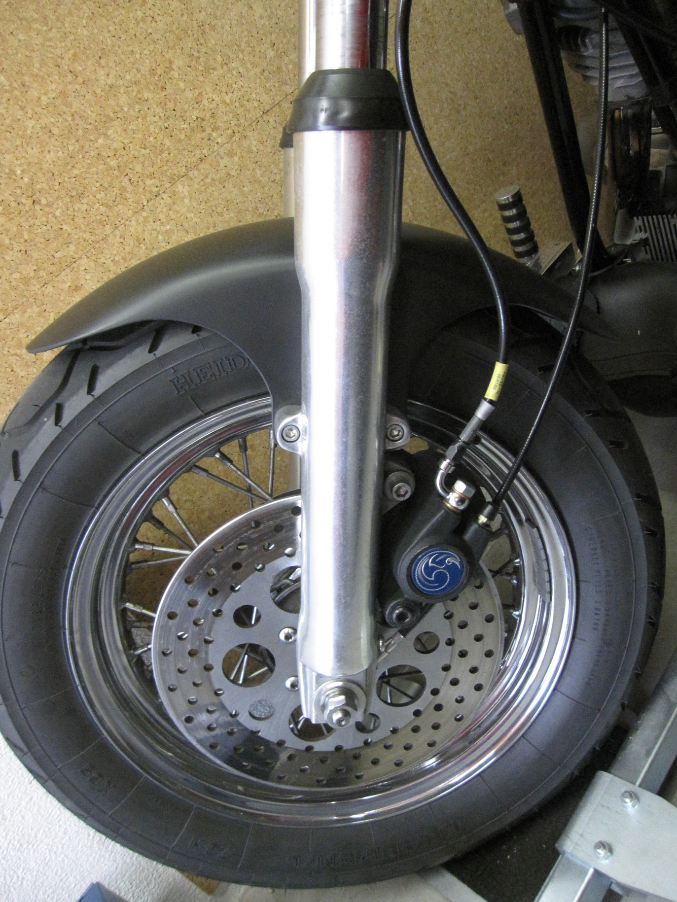

So sieht meine Gabel aus.

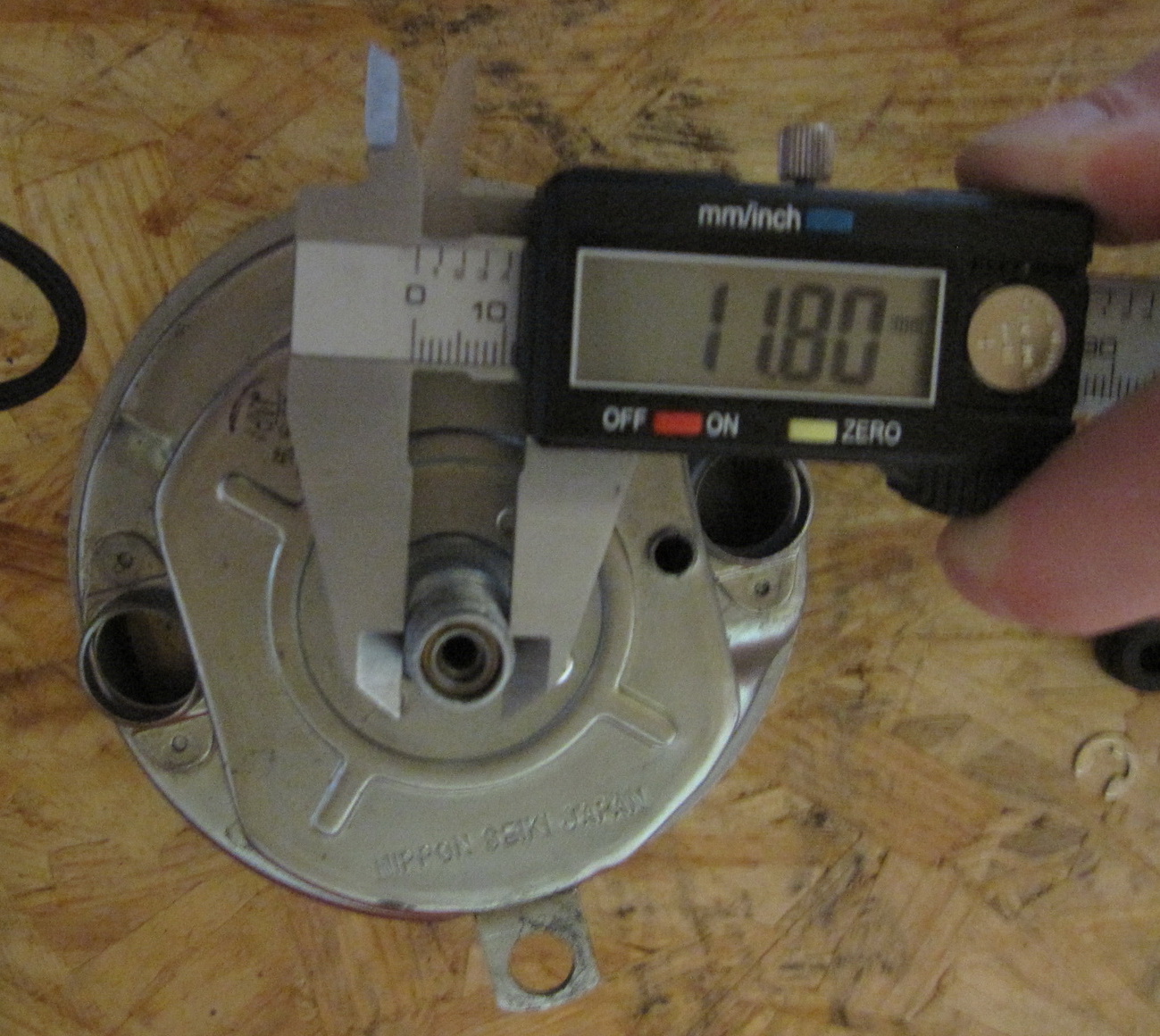

und so der Tacho
I weis ed weiter. auf meim Tacho steht natürlich nix außer Nippon Seiki Japan. Wär ja au zu einfach gewesen. 16"

hab eine 12mm Überwurfmutter an der Tachowelle, was eher auf 2240:60 schliesen lässt. Dort findet sich aber kein km/h Tacho in den Katalogen.
IMG_0843_resize.jpg (486 KB)I weis ed weiter. auf meim Tacho steht natürlich nix außer Nippon Seiki Japan. Wär ja au zu einfach gewesen. 16"
