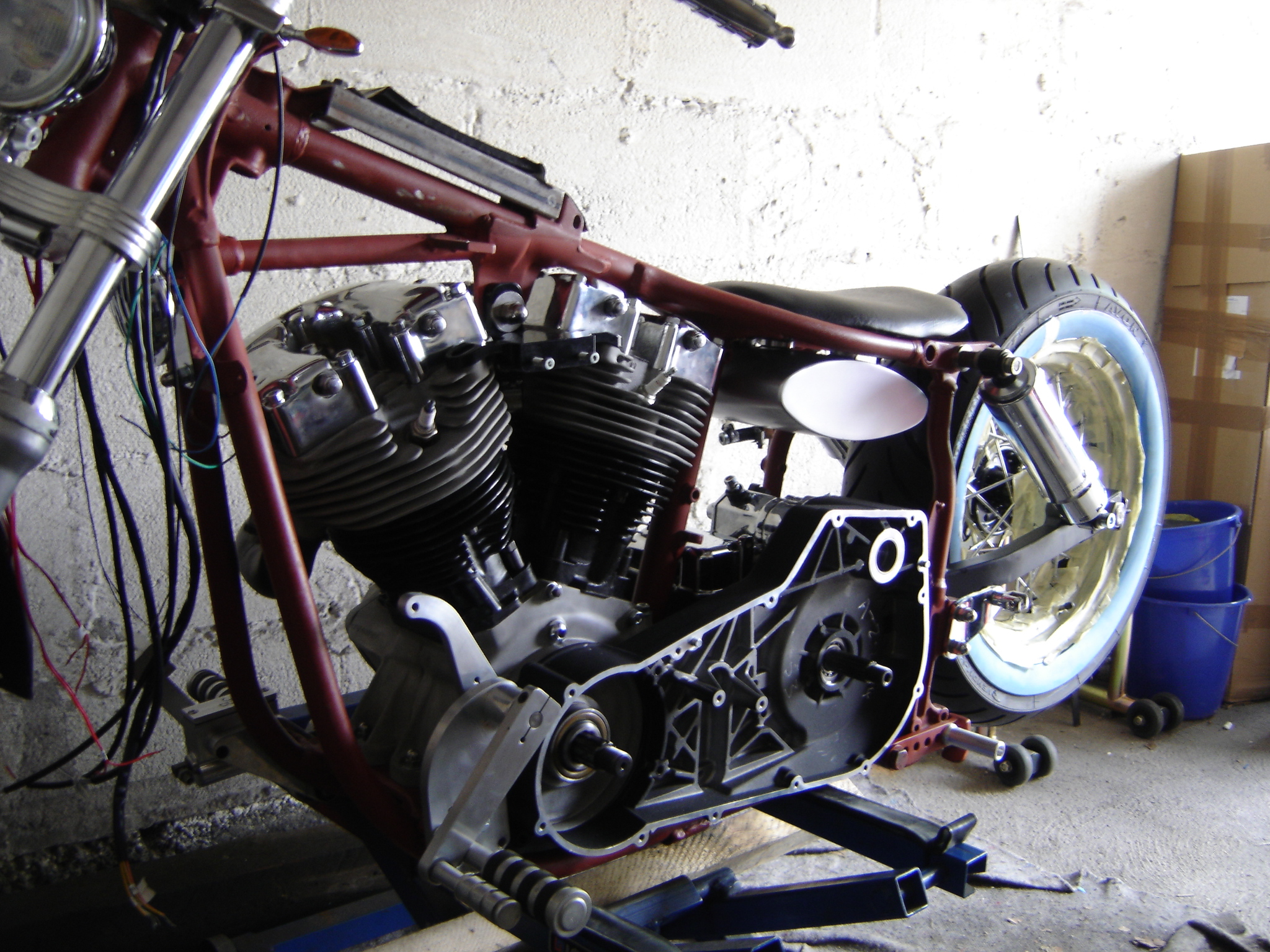

SOooooo hier hab ich mal ein paar BIlder für euch wie jetzt der Stand der Dinge ist
mal ne kleine Liste was ich alles gemacht hab.
- 2in1 Krümmer + 3"Supertrapp
- Evo Brembo Bremszylinder / Armaturen
- Evo Schaltergehäuse in schwarz , Schalter in Chrom
- Spiegel in Chrom und Tropfendesign
- Müller Chromgriffe
- 96" S&S Motor, 4 5/8 Stroke 3 5/8 Bore, S&S Kurbelwelle, S&S Pleuel, S&S Kolben, S&S Zylinder(na klar
) S&S Rollerkipphebel, S&S Nocke
- Dyna Singlefire mit Performance Fliehkraftversteller
- RST Fußrastenanlage
- Primo Brute III 1,75" breiter Belt
- 5 Gang Evogetriebe
- verchromte Bananenbremse hinten, 8 Kolben RST Bremsanlage vorne
- Goodridge Bremsflüssigkeitsverteiler vorne
- Ritzel 24Zähne, Zahnrad 51Zähne( O-Ringkette folgt)
- So gut wie alle Schrauben in VA
- Motorhalter mit Spulenhalteraufnahme
was noch folgt:
- Zündspulenhalter in Einzelanfertigung
- 32Amp Limaanlage von Spyke
- seitlicher KZhalter
- round Bobberstyle, kurzer Heckfender mit eingelassenem ovalem Rücklicht
- usw usw usw usw
Hier mal ein paar Fotos....

Moin Adi,
sieht ja schon nach was aus.
Nen schicken Motor haste auch.
Aber die Felge hinten sitzt hoffentlich noch nicht so wie Du fahren willst.
Ist ja ziemlich aussermittig auf dem foto.
Gruss Sven

hi dh hd1,
nein nein, hinten werden noch die Distanzstücke gemacht.. Die Achse bzw das Rad hinten is noch garnicht fertig.
und das auf dem Felgenbett ist nur Kreppband. Sonst sind die Ränder und die Narbe schwarzglanz gepulvert.
adi

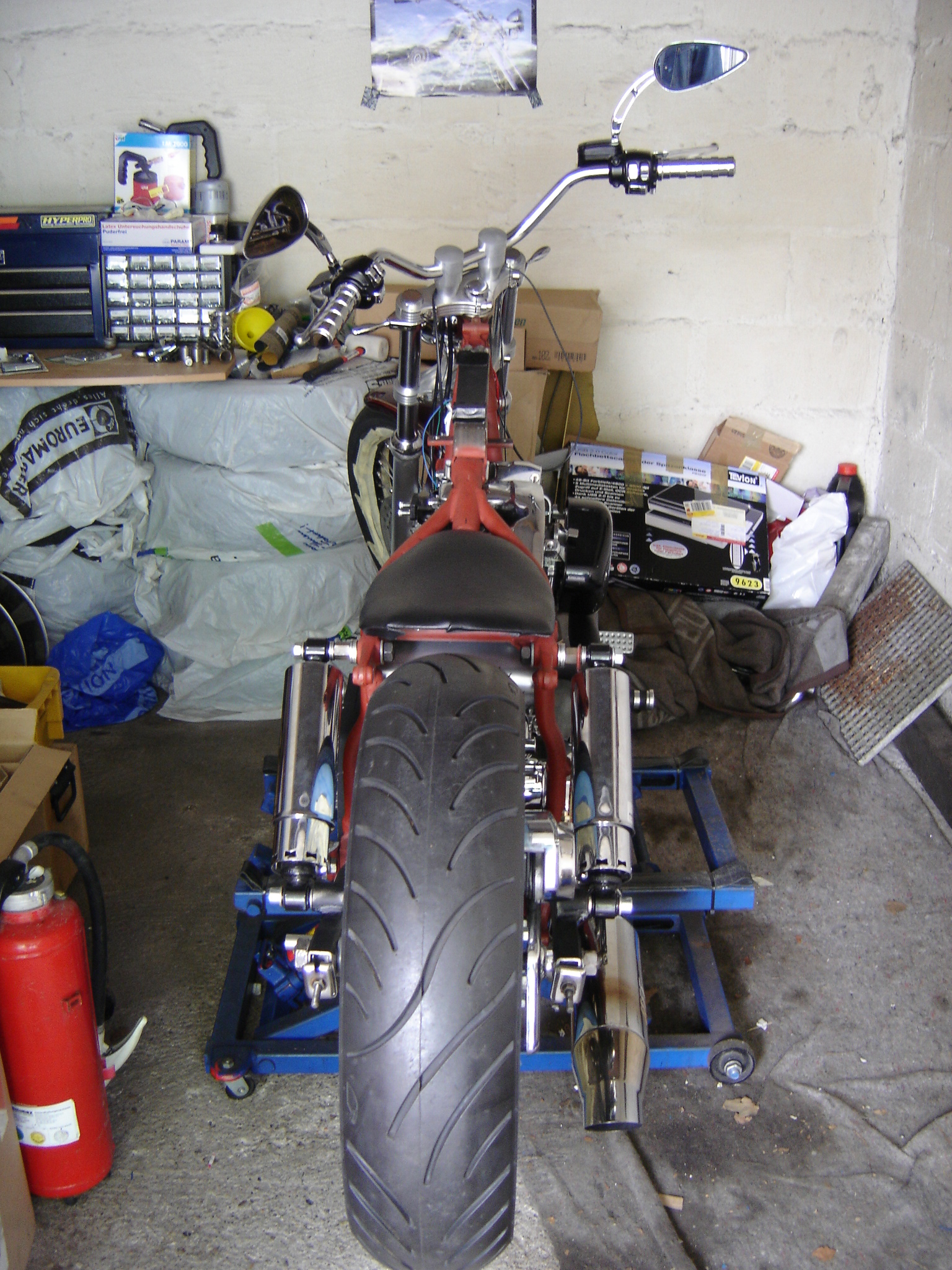

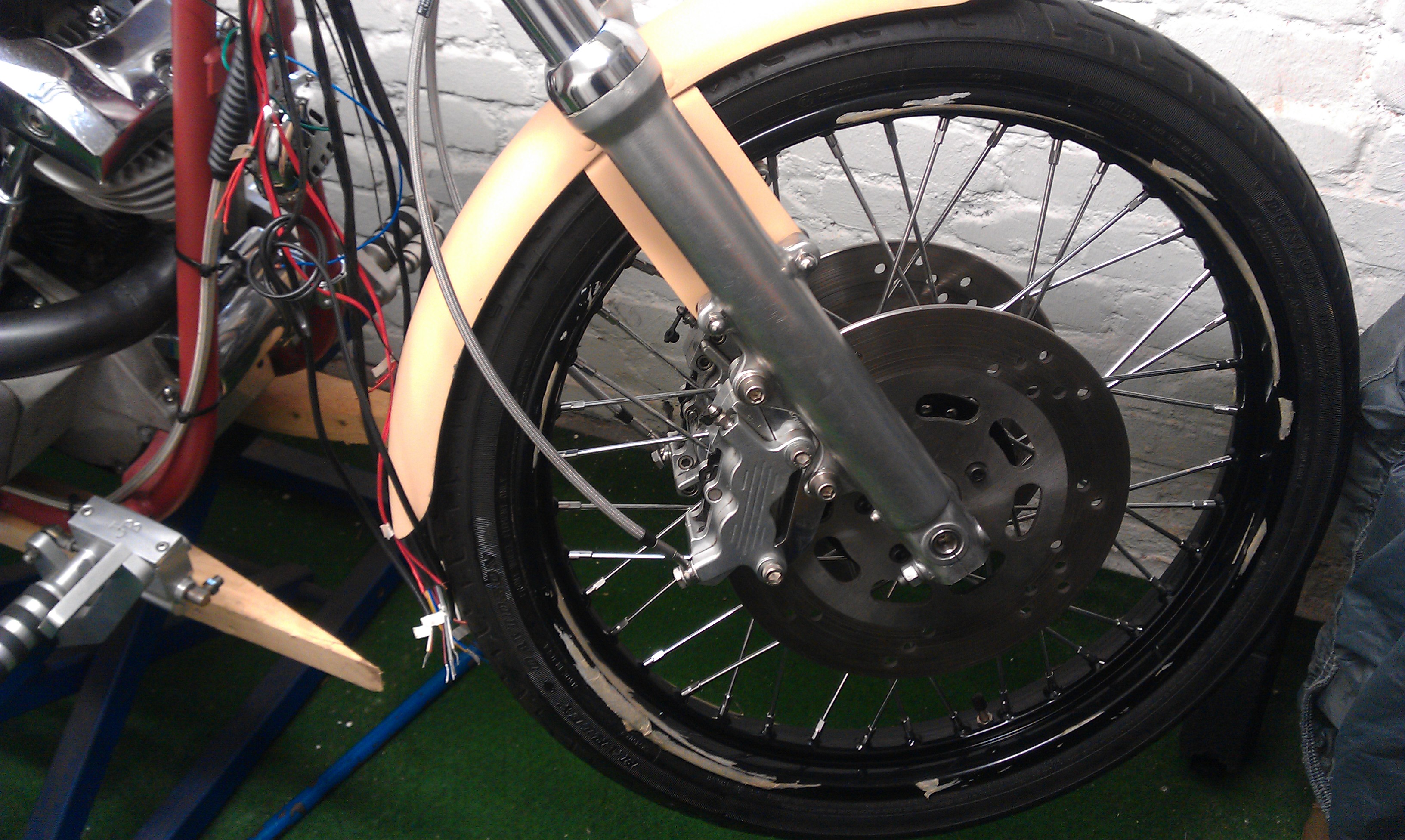

Blinker vorne würde ich allerdings auf die untere Gabelbrücke setzen und kann man den hinteren Fender nicht etwas kürzen? Also nicht hinten, sondern am Rahmen (Sitz), damit er nicht so weit absteht. Sieht so aus als wäre er zu lang und würde etwas abstehen!?
Was soll der Stuhl denn für'ne Farbe bekommen?

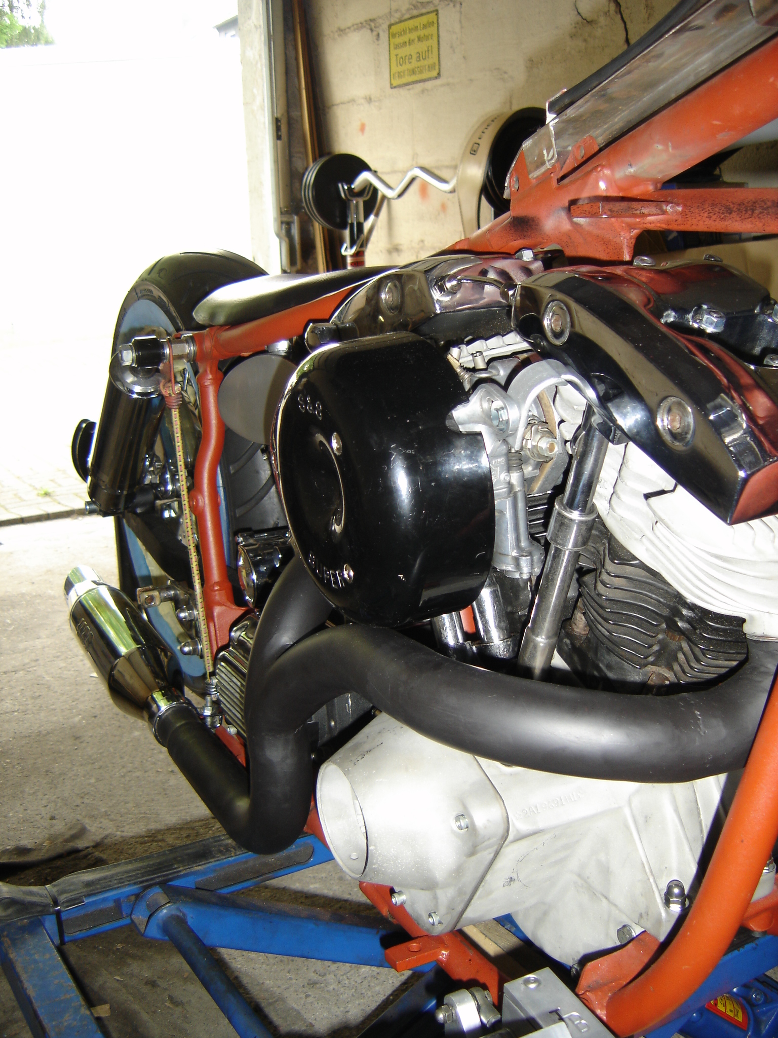

Nettes Mädchen, cooler Öltank, wieviel Liter hat der?
Du hast offenbar einen Evo-Primäkasten mit Evo-Getriebe am Shovelgehäuse verbaut.
Waren da Modifikationen vorne / hinten nötig oder ging das so?
Ginge da auch ein Shovel-Getriebe ran?
Wie hast Du die Holzbalken an der Hebebühne befestigt?

Ich hatte sie auch dran: erst sind die Gummies ab-/ durchvibriert, dann hab ich sie fest montiert... das haben die Gehäuse der Blinker nicht ausgeahlten, das Gewinde ist weggeschüttelt.
Inzwischen hab ich Ochsenaugen dran. ich denk jetzt, das sie stilistisch und baujahrmäßig besser passen ... und sie sind nicht ganz so teuer und halten auch länger
tschüss
Adi, sach mal bescheid, wie lange deine Kellermänner am Ofen gehalten haben.

@ Trybear: die blinker wirst du dann irgendwann und irgendwo auf der autobahn liegen sehen wenn die abgeflogen sind
Hab auch überlegt die oben an den Griffarmaturen mit so kleinen winkeln anzubringen..

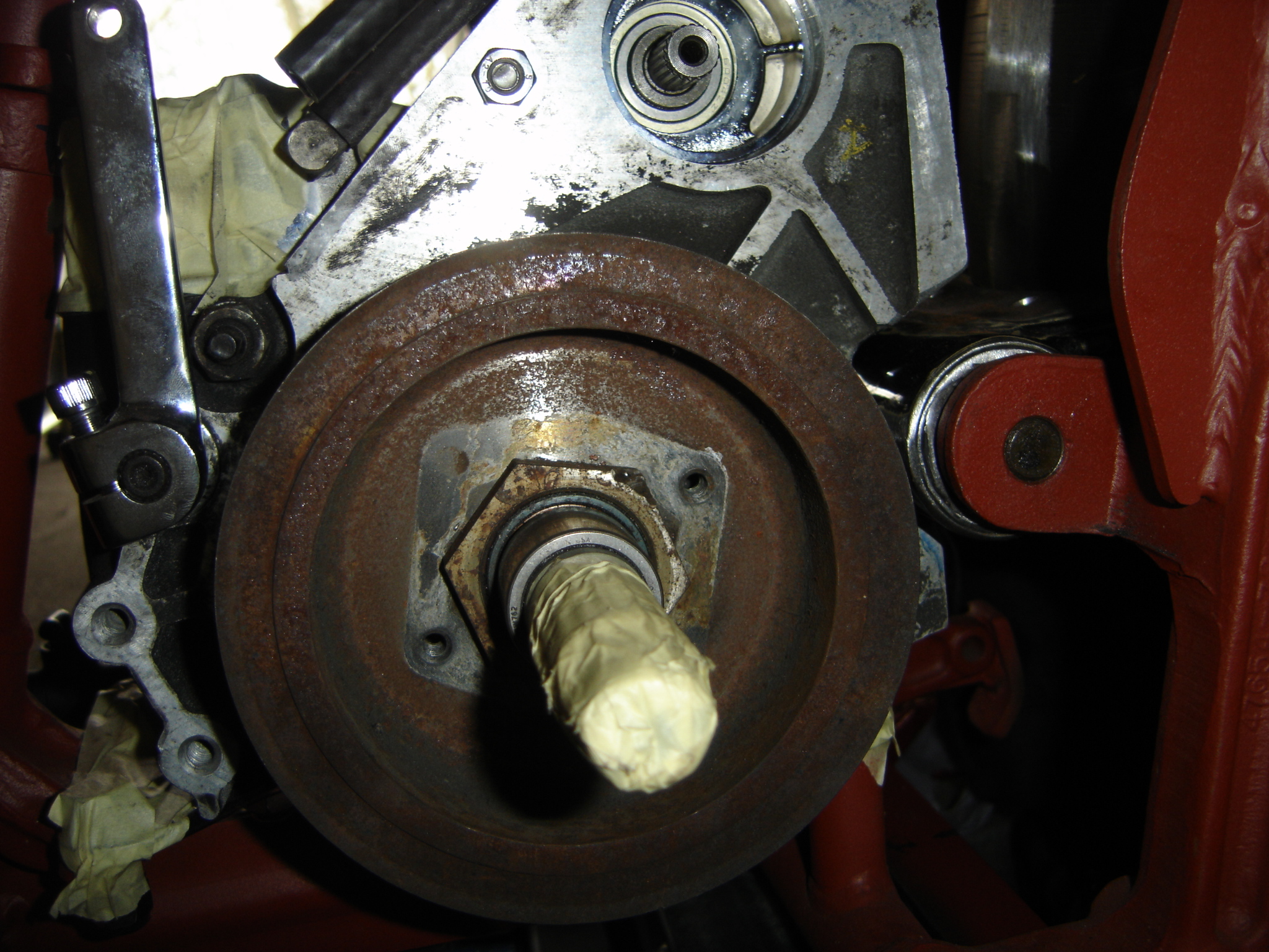

@ Christian: Öltank hat so seine 2liter... Das Evogetriebe musste hinten etwas ausgefräst werden damit die schwinge passt. Wenig ist gut
siehe foto
Getriebeplatte weiß ich nicht mehr welche darin war. Aber vorne am Motor musste ich keine Distanzen oder veränderungen machen.
Hab übrigens eine Primo Brute3 Kupplung mit Beltantrieb. Den werd ich im geschlossenem Kasten fahren.
@ Supergauzy: Der Kamelhöcker war so gewollt
ne meinst das der richtung sitz soweit rausgeht? Das ist so weil ich eine veränderte Schwinge hinten habe. Dadurch kommt der Schemel etwas tiefer. Somit federt das Rad auch anders ein. Habe mir mit hilfe von KaWe (danke an dieser Stelle nochmal) die Dämpfer auseinander gebaut und aufblockgesetzt. Danach habe ich dann den Fender geschweißt.
Hab mich seit langem für die Farbe Marakesh braun metallic von BMW für die Fender und den Tank entschieden, der Rahmen mit Schwinge wird schwarz matt gepulvert... Schwarz lanz würde besser zu den felgen passen, aber ich bin putzfaul ;P
