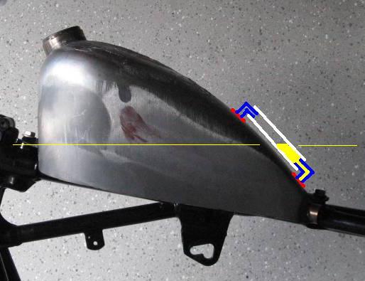

Kannst Du mal so eine Spritanzeige am Tank mit Foto reinstellen ?

Hi Jürgen,panshovel hat geschrieben:Servus.
Danke
-Jürgen
Der Aufbau: in den Tank werden Buchsen mitr 1/8 NPT Innengewinde eingeschweißt.
Dahinein werden zwei 90° Ölleitungsfittings gedreht und ein Klarsichtschlauch dazwischen gesteckt - fertich.
Funktionsprinzip: im Röhrchen steht der Sprit genauso hoch wie im Tank, womit man auf einen Blick von außen im Bilde ist.
Die Sets gibt es fertig z.B. bei Custom Chrome #632915.
Habe mal mein CAD-Progrämmsche gestartet um mal 'ne feine techn. Zeichnung zu erstellen.

Die Idee ist nicht schlecht. Hab ich noch nie gesehen.

Ist aber auch meines Erachtens die Beste Methode zu überprüfen, wie viel Sprit noch im viel zu kleinen Chopper Tank ist . . .panshovel hat geschrieben:Die Idee ist nicht schlecht. Hab ich noch nie gesehen . . .
Ich habe mal einen Thermischen Aufkleber gesehen dieser verfärbt sich je nach Füllstand des Tankes! Die Einzeigen sind recht genau, werden soweit ich wei? In der Chemischen Industrie eingesetzt und bei Lebensmitteln mache mich heute schlau!

Hi Thorsten,shovelchopper56 hat geschrieben:Ich habe mal einen Thermischen Aufkleber gesehen dieser verfärbt sich je nach Füllstand des Tankes! Die Einzeigen sind recht genau, werden soweit ich wei? In der Chemischen Industrie eingesetzt und bei Lebensmitteln mache mich heute schlau!
Gruß Thorsten
würdest du dir wirklich so ein Ding auf den Tank kleben?
Der versaut dir doch den ganzen MetallFlakeFreekDropKandyBubbleGardinenFischschuppenPsychedelicPaintJob!

So was ähnliches hab ich mir auch grad gedacht . . .
Hab übrigens die Anschlüsse bestellt, so daß es nach Pfingsten losgehen dürft
