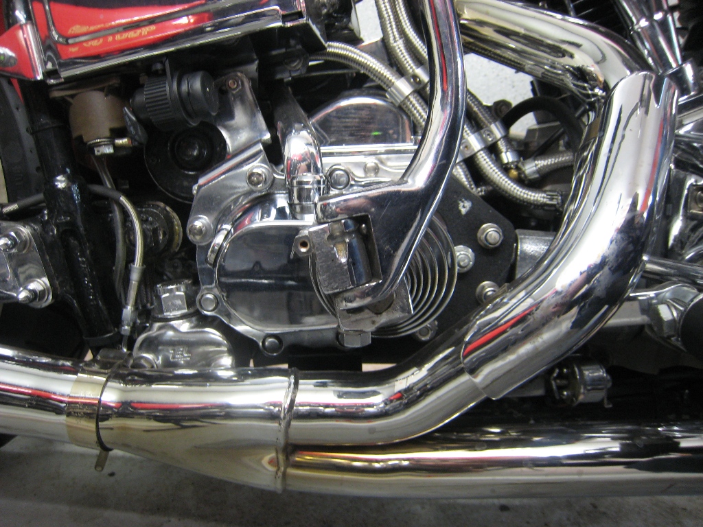

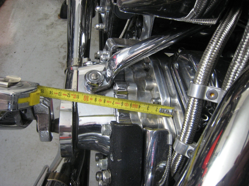

Re: Mein Getriebe ist ein Auslaufmodell
Andy,
mache ich nachher, bin auf Arbeit. Selbst und ständig.
So gute 5cm könnten es schon sein.
Hänge dann mal ein Foto dran.
Rudi
Rudi
Andy,
es sind 5cm.
Sollte Dein Krümmer knapp über dem Kicker Deckel verlaufen, hast Du ein Prob.
Rudi
es sind 5cm.
Rudi
