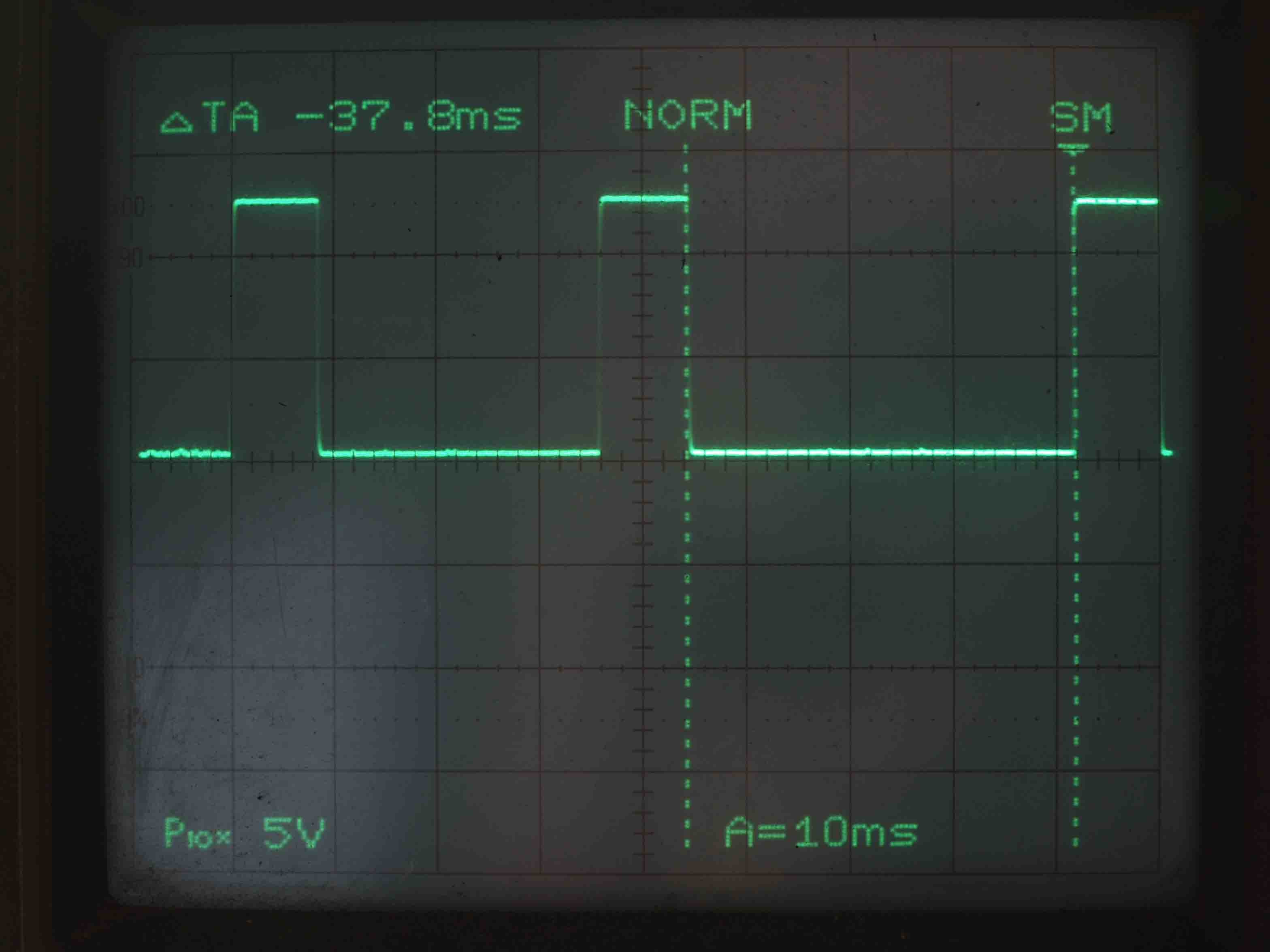

Zu der Dyna S wurde schon viel gesagt. Das Problem sind die viel zu langen Schließwinkel, die eine hohe Verlustleistung in Spule und Schalttransistor erzeugen. Das hat mit nichts mit Rennzwecken zu tun, sondern eher mit einem Konstruktionsmangel.
Das Tierische bezog sich auf die Aussage der geringen Querschnitte, der erhöhte Ampereleistung und das Heißwerden derselben. So etwas zeugt von völliger Ahnungslosigkeit (ist nicht gegen Dich gerichtet, sondern gegen den, der den Bären erfunden hat).
Mal angenommen, Du hast ein Kabel mit einem Querschnitt von 1 Quadratmillimeter und einer Länge von 1,5 m, dann ist die elektrische Verslustleistung im Kabel mit 3 Ohm Spule ca. 0,0031 W. Mit der 5 Ohm Spule sind es 0,0019 W. Die Verlustleistungen der Spulen sehen schon anders aus:
5 Ohm Spule: 33,8 W
3 Ohm Spule: 56,3 W
Ich habe mit Zahlen gerechnet, die die Dyna S ganz gut wegkommen lassen. In der Praxis kann es schon mal ungünstiger aussehen.

Um das Thema nochmal hervorzukramen: ich baue programmierbare Zündanlagen (bisher aber noch nicht für V-Twins) und habe unter Anderem auch ein Zündschaltgerät mit Mosfet-Endstufe als Bausatz (für 6V und 12V verwendbar). Um eine elektronische Zündung zu schonen und damit man sie auch mit Zündspulen mit weniger Innenwiderstand fahren kann, kann man diese Endstufe problemlos hinter jede Art von elektronischer Zündung klemmen (außer CDI). Normaler Anwendungsbereich sind Kontaktzündanlagen. Auch Hallgeber oder Lichtschranken sind verwendbar.
Stromaufnahme (14 V Betriebsspannung):
5 Ohm-Spulen = 2,8 A (39,2 Watt)
3 Ohm Spulen = 4,7 A (65,3 Watt)
Ich habe nun noch keinen Überblick welche Zündanlagen-Typen es für Harleys gibt. Bei meinem Eisenkopf ist jedenfalls (noch) eine analoge elektronische Zündanlage mit Signalgeber, Fliehgewichten und Endstufe eingebaut. Diese funktionieren ja ähnlich wie die Kontaktzündanlagen, also mit großem und statischem Schließwinkel. Wenn man einer solchen Zündung eine Zündspule verpasst die für digitale Zündanlagen mit dynamischem Schließwinkel vorgesehen ist (3 Ohm), ist es plausibel das die Zündspule oder das Schaltgerät sterben, da hier die Leistung zu groß ist (die Zündspule ist zu lang eingeschaltet und der Strom den die Endstufe schalten muss ist fast doppelt so groß). Technisch ist es nicht empfehlenswert eine Hochleistungsspule an einer Zündung mit statischem Schließwinkel zu betreiben (das wäre mein Rat). Bei niedrigen Drehzahlen wird hier zwar ein wirklich kräftiger Funke erzeugt, aber diese Spulen überhitzen oder die Endstufe übersteuert/ist überlastet bei hohen Drehzahlen.
Grüße, Richard
Grüße, Richard
Re: Halbelektonische Zündung?
Hallo Richard,
Harelyzündungen kann man durchaus mit 3 Ohm Spulen fahren. Die Dyna S unterscheidet sich aber von den übrigen Zündungen, weil sie größere und asymmetrische Schließwinkel hat:
Deshalb funktioniert das in der Regel nicht lange.

Was unterscheidet denn die anderen Zündungen von der Dyna-S? Sind das allesamt CDI- oder Transformatorzündanlagen? Das sah nicht so aus, dafür waren die Steuergeräte in der Regel aus meiner Sicht etwas zu winzig. Insofern müsste doch jede Zündung asymetrische Schließwinkel haben beim V-Twin. Kannst du mir erläutern welcher Zusammenhang zum höheren Ausfall dadurch entsteht? Das erschließt sich mir nicht so ganz.. Die Leistungsaufnahme der Spule über Zeitraum t ist doch dieselbe wie bei symetrischem Schließwinkelversatz - z,Bsp. beim Boxer.
Ich habe mich für den Mosfet entschieden, weil hier die Endstufe nicht mehr stromgesteuert sondern spannungsgesteuert ist. Da zwei meiner Maschinen mit 6V-System ausgerüstet sind und viele Oldtimertreiber ebenso, ist man hier unabhängig. Die Zündungen funktionieren somit dann von 4-17 V, also für 6V und 12V Bordnetze gleichermaßen. Bei Darlington-Endstufen (stromgesteuert) hat man neben der höheren Stromaufnahme zudem eine nicht ganz so saubere Schaltphase. Die Endstufe ist zwar ein wenig teuerer, da ich den Mosfet mit einem eigenen Mosfet-Treiber beschalte, aber sehr sauber und recht robust. Die Zündenergie ist ebenfalls messbar größer, da hier weniger Verluste auftreten.
Gruß, Richard

Ich kenne nur Transformatorzüngen bei der Harley. Abgesehen bei der Dyna S haben alle Harley-Zündungen symmetrische Schließwinkel und asymmetrische Öffnungswinkel. Schaue mal bei Gelegenheit nach Deiner Unterbrechernocke. Der Kontakt bleibt beim hinteren Zylinder länger auf.
Bei dem Oszillogramm entspricht der Low-Pegel dem Schließwinkel. Habe leider keins für eine Nocke. Da sind die Schließwinkel symmetrisch UND kürzer im Tastverhältnis Öffnungs-/Schließwinkel. Daraus resultiert ein kleinerer mittlerer Strom, nicht aus der Asymmetrie. Ich frage mich halt immer wieder, ob bei höheren Drehzahlen die unterschiedlichen Zündenergien für die Zylinder infolge der Asymmetrie Einfluss auf Leistung, Abstimmung etc. haben.
Bei der Endstufe bevorzuge ich IGBTs aus dem Automotiv-Bereich. Sind auch spannungsgesteuert aber robuster und einfacher in der Ansteuerung (VGE(th) 0.6 bis 2.2 V, somit direkt vom Prozessor ansteuerbar). Die Zündenergie ist auch nicht kleiner als beim FET (bei einem RDSon von 0.27 Ohm fallen auch 1.2V ab).
