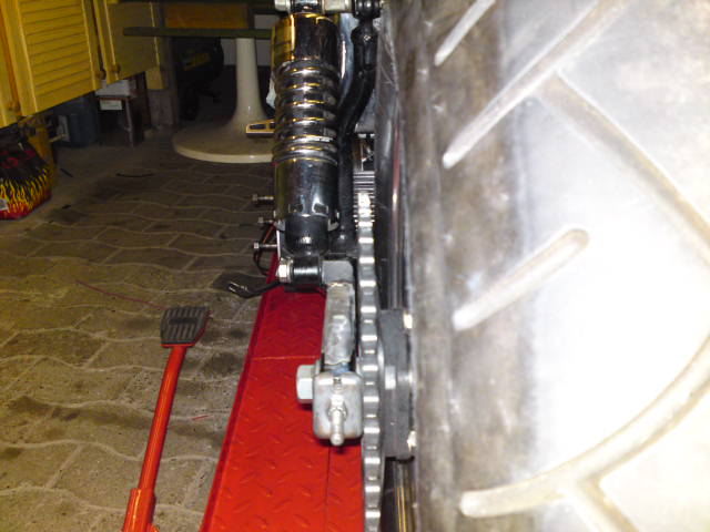

KaWe hat geschrieben:@ Frauli
HeeHeeHee :D
Hab zwar lange Haare, aber ein Frauli bin ich deswegen nicht. :D
KaWe hat geschrieben:die Versatzritzel für 150er passen schon, weil, deren Versatz nicht so dramatisch ist.
Wie gesagt, für O- Ringkette ist kein Platz mehr.
Ich muss jez kein Beweisfoto machen, oder?
Die üblichen "kleinen" Versatzritzel habe ich schon getestet, die haben ca. 1/4" Versatz (CCE und MCS).
Das passt nicht mit meinem originalen Primärkasten von 1973 und 'ner 24mm breiten Kette (die schmalste, die ich gefunden habe).
Wurden die inneren Kästen nach 1973 nochmals geändert, oder haben die Ritzel, die du verbaut hast weniger Versatz, oder hast du schmalere Ketten an der Hand?
Beweisfoto! :mrgreen:
....bevor der Peter sich ein Versatzritzel kauft und es bei seinem Moped auch nicht passt.... :roll:
KaWe hat geschrieben: Primär für sec. Belt kostet bei V- Twin $ 486.-
Yepp, der innere Primär kostet $486 und der Deckel $257 :arrow: ges.: $784 (zuzgl. Versand und Steuer) - wenn das kein abartiger Preis ist :shock:
Eigentlich will ich nur an Stelle des Getriebeversatzes ein Versatzritzel fahren.

Tschuliung....Fauli...
Der aktuelle Primär is' von '81, die Kette ist 'ne normale 5/8 X 3/8 keineO- Ring Kette von W&W.
Es is' eng, aber es passt.
Für H1977 würde am besten, meiner Meinung nach , der Getriebe-Versatzkit, mit der breiteren Schwinge, passen.
Wenn er bei seiner 5" Felge bleibt, weil, die passt garantiert nicht in die Rundschwinge.
Ausser es ist eine Nachbauschwinge, die schon auf Breitreifenumbau ausgelegt ist.
Ich würde einfach mal die Felge, auch ohne Reifen, einbauen, dann sieht man schon wohin der Weg führt.
Gruss vom KW
's kommt wie's kommt
Re: Hinterradumbau 170x16
OK, keine Ahnung, warum das 1/4" Versatzritzel mit meinem Primär nicht passt.
@Peter:
hast du diesen Thread schon gelesen? http://forum.shovel-head.com/viewtopic.php?t=1641&
Da habe ich mal ein Bild mit ein paar Teilen und grober Beschreibung dazu eingestellt - aber ignoriere mal die Stelle mit dem 1/4" Versatzritzel in Verbindung mit dem Alu-Primär - vielleicht geht das ja auch bei deiner Kiste, so wie beim KaWe.

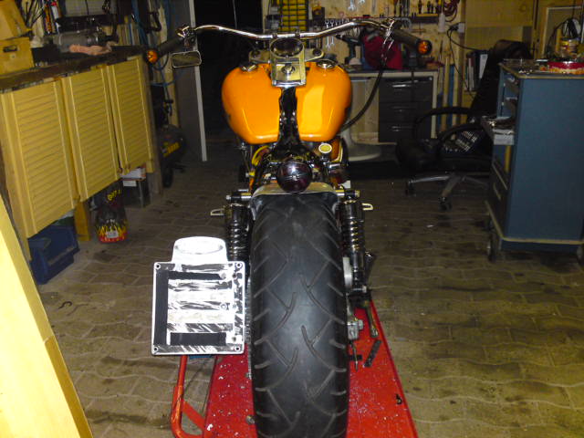

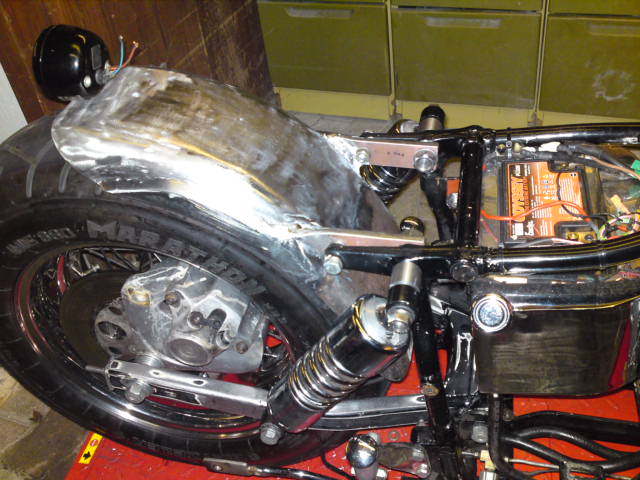

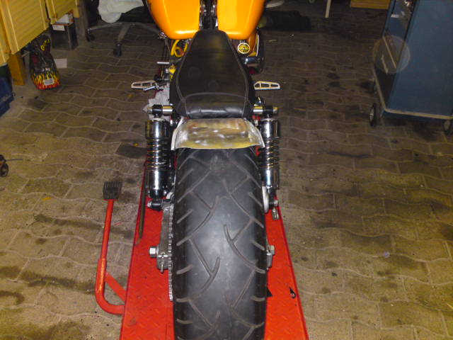

@harley 1977
bin gerade dabei eine 6 x 15" Felge mit 200derter Reifen in meinen Shovel reinzubasteln.
Allerdings mit Kastenschwinge wo vorher ein Sekundärbelt drin lief.
Ist doch ne schöne Winteraufgabe,nicht die Flinte ins Korn werfen. 8)
Gruss Sven

Hallo Sven,
Hut ab, das sieht mal richtig geil aus, fast so wie ich mir das vorgestellt hab.
Vielleicht nicht ganz so breit und so tief, aber sonst exakt.
Was war alles nötig und und wie teuer war der Spass bis du dahin gekommen bist (ohne Rad).
Peter

Moinsen Peter,
bis jetzt hat es mich eigentlich nur meine Arbeitskraft gekostet.
Die Felgen habe ich bei meiner Evo geklaut. :shock: :wink:
Den Fender hatte ich noch vom einem früheren Projekt über.(aus zwei mach einen)
Spachteln und lackieren probiere ich diesmal auch selber,so dass das Teuerste wohl der Tüv Besuch wird.
Gruß Sven
