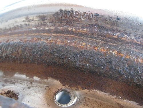

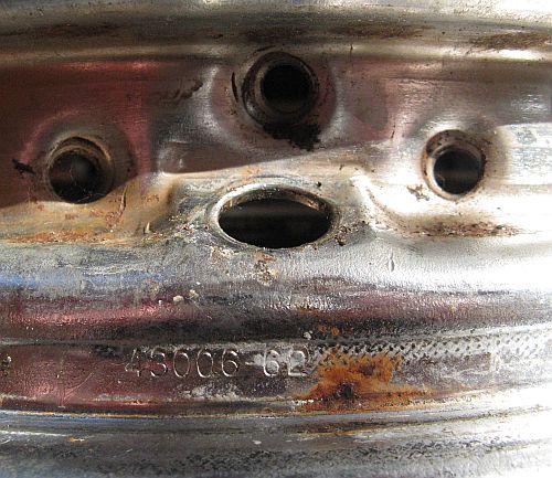

Habe jetzt mal bei meiner verrosteten Felge nachgesehen, die auf der 73er FLH drauf war.
Da steht außen keinen DOT-Kennzeichnung, sondern auf der Innenseite einmal die Teilenummer in der Nähe der Ventilbohrung:

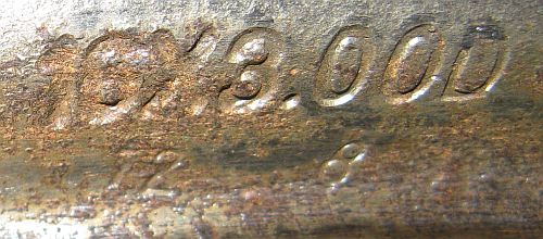

und die Größenangabe, ebenfalls auf der Innenseite, aber genau 180° gegenüber der Teilenummer
Ab wann waren die Felgen außen gekennzeichnet?

Vor dem DOT steht die Größenangabe und nach dem DOT steht das Produktionsdatum der Felge, oder?
Wärst du noch so nett zu schreiben, was da nach dem DOT steht?
Die Sache mit der Ventilbohrung ist sicherlich noch interessant für den Matt. Im Zubehör tauchen immer die Felgen mit kleiner mittiger Bohrung (43007-40A) und die mit großer seitlicher Bohrung (43085-81) auf.
Meine Felge (43006-62) hat auch die große seitliche Bohrung.
Habe jetzt auch rausgefunden, welches Produktionsdatum sie hat: August 1972
Hoffe das hilft ein bisschen bei der Suche - mir hilft es jedenfalls, denn ich bin auch im Moment auf der Suche nach 'ner verchromten 16x3.00 Felge und so wie es aussieht, ist die DOT Kennzeichnung für das Baujahr meiner Maschine nicht original vorhanden.

Die Infos werden wie auf Fauli´s Fotos (diesmal extra nochmal nachgesehen, damit ich den richtigen beschuldige... :D ) innen sein. Eintragung war beim TÜV-Hanse trotzdem kein Problem.
