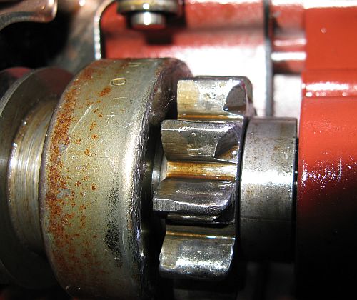

aha! Dein Tragbild vom LowRider sagt also, daß nur die Hälfte des Starterkranz genutzt wird?
Das sieht man auf deinem Bild leider nicht, weil es die Zähne des Starterkranz von der falschen Seite zeigt.
Da gibt es auch nicht viel zu sehen da das Tragbild ächt gut ist obwohl der Bendix nur zur Hälfte eingegriffen hat

Was den kariösen Starterkranz angeht, trage ich natürlich eine Teilschuld - der Bendix hätte vorher ersetzt werden müssen, so daß er auf 100% und nicht nur auf 80% der Zahnbreite trägt und die Zündung hätte ich so einstellen können, das der Motor beim Anlassen garnicht zurückfeuern kann.
Das der (wahrscheinlich) 37 Jahre alte Bendix nicht einen seiner Zähne verloren hat, zeigt schon ungefähr, wie es um das Material des Zahnkranzes bestellt ist.
Wir haben den Zahnkranz eine gefühlte halbe Stunde ausgerichtet. Ich habe den Kupplungskorb extra auf der, mit großen Lagerrollen und Retainer versehenen Nabe belassen, um ihn zur Höhen- und Seitenschlagprüfung schön drehen zu können.
Er wurde aber leider nicht gewuchtet, davon stand auch nichts in der nicht vorhanden Anleitung zur Selbstverarschung, die allein durch den Kauf dieses Teils schon gegeben ist.
Daß das Ergebnis bzgl, Ausrichtung ganz gut ist, zeigt auch, daß die Zähne über den ganzen Umfang in vergleichbarer Höhe und Tiefe ausgebrochen sind.

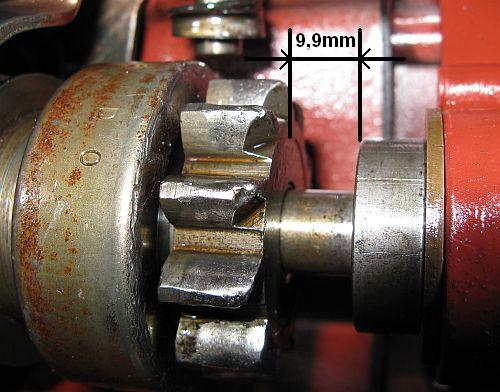

bzgl. des möglichen Hebelstarterausrückweges bleibe ich bei der Meinung, daß er nicht das Problem ist.
Und weil der Kram im Keller liegt, ließ sich das ganz einfach nachmessen und dokumentieren:
Hier der Bendix in ausgerückter Position.
Bis zur Endposition eingerückt, sind es 9,9mm:

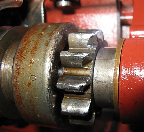

Jetzt den Hebelstarter ziehen -> geht bis zum Anschlag:
Und für die Extremisten, wie mich: Das Ganze ohne Anlaufscheibe, um mal zu sehen, wie weit er es wirklich schafft.
Es sind ca. 11,9mm bis zur Endposition eingerückt:
wieder Hebel ziehen -> und wieder bis zum Anschlag!
Falls eure Hebelstarter den Bendix also nicht zu 100% auf den Kranz schieben, dann liegt es nicht am Hebelstarter, sondern an der Begrenzung durch den Anschlag auf der Welle, oder an der Einstellung der Einrückgabel, oder der Position des Starterkranzes, oder .... der Hebelstarter ist jedenfalls nicht das Problem.
Das gilt natürlich auch für die Magnetschalterbetätigten Bendixe.
