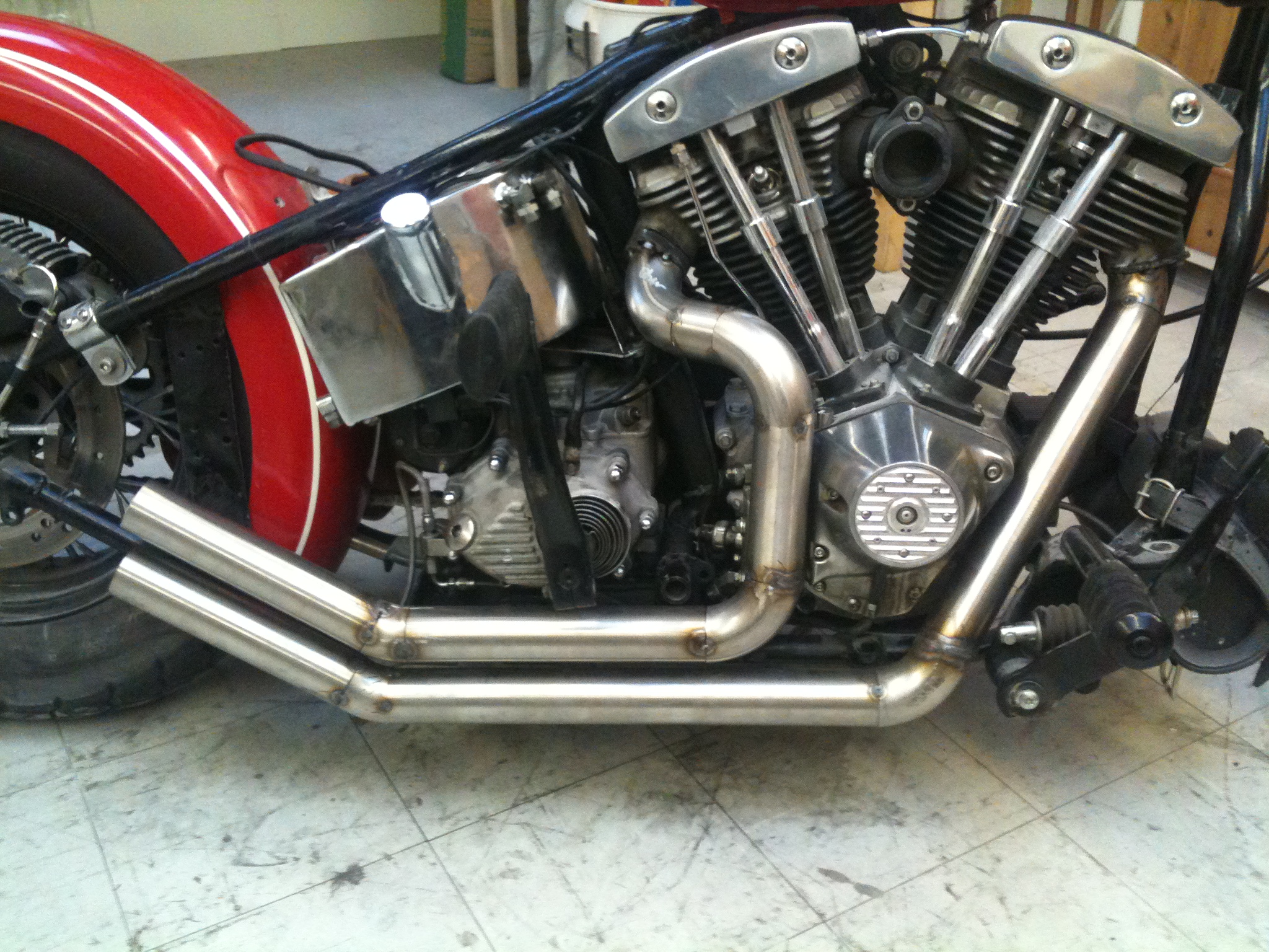

Morgen zusammen,
hier sind mal Bilder vom Arbeitsvortschritt an meinem Auspuff
Bild Auspuff1.JPG (1 MB)
Bild Auspuff2.JPG (1 MB)
So falls ihr jetzt Bilder sehen könnt bin voll stolz auf mich

Sieht wirklich Klasse aus!
Echt gute Arbeit, kannst stolz auf Dich sein!

Hi Benny,
coole Rohre! 8)
Habe ich in der Art irgendwo schonmal gesehen. :lol:
kommen da hinten noch Endschalldämpfer dran, oder bleibt das so?

mensch fauli, seih net so gemein 8) das sieht gut aus und wichtig ist : selber gebaut !! kaufen kann jeder und form follows function...das muss hinten raus....und nicht runter auf die strasse....hinter denen kisten kannste nicht herfahren, bei dem dreck den die aufwirbeln !!
da kommen bestimmt keine dämpfer drauf, höchstens rein...bei dem bj. !!

@Fauli: Schon mal irgendwo gesehen?! Das Rad bzw. den Auspuff neu erfinden ist ziemlich schwer und lieber gut abgekupfert als schlecht selbst designed. 8)
Der Auspuff wird noch matschwarz beschichtet und es kommen aus dem vollen gedrehten Kupferendkappen drauf und für den TÜV Einschubdämpfer.
Weis jemand wo und wie man den Auspuff beschichten kann?
Kunststoff?
Keramik?
Email?
Gruß benny

ich will dich nicht beunruhigen, aber bevor du die Rohre teuer beschichten läßt, würde ich noch nen Fahrversuch starten.
Meiner Meinung bist du in Kurven recht nah am Asphalt, da dein unteres Rohr recht tief hängt.
Nicht das du gleich die neue Beschichtung auf der Straße liegen läßt.
Das Foto kann allerdings auch täuschen.
Gruß Jacky

sieht doch prima aus! Zwecks dauerhafter Beschichtung wurde mir Keramikbeschichtung empfohlen oder schwarz verchromt. Ob das der Weisheit letzter Schluss ist, kann ich nicht sagen. Bisher hat guter Ofenlack eigentlich immer funktioniert. Hatte die gleichen Rohre aus Edelstahl bestellt, warum polierst du sie nicht einfach nach dem Schweißen und Schleifen? Hab die von Ali gesehen, sahen prima aus!
Gruß, ea

Hey,
@ Fauli: hab ich auch so verstanden.
Das vordere Rohr hab ich nochmal geändert damit das "Fallrohr" auch senkrecht steht und in der Längsneigung dem Block folgt hab ich noch ein S aus 2x90° Bögen eingefügt.
Bild Auspuff3.JPG (1 MB)
Danke für das Lob ich bin auch sehr zufrieden.
Schräglage dürfte kein Problem darstellen da ich sehr nah an der Kipachse bin, meine Satteltasche hängt ähnlich tief und sogar weiter draußen und die hat noch nie gestreift. Nur bei Bordsteinkannten oder Ähnlichem könnte es eng werden. An der tiefsten Stelle direkt vorm Hinterrad Hab ich nur 11cm.
Polieren oder verchromen kommt nicht in Frage ich will alles silberglänzende vom Moped verbannen. Schwarz matt oder sogar mit Struktur ist die Farbe der Wahl 8)

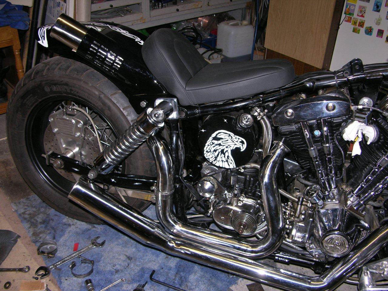

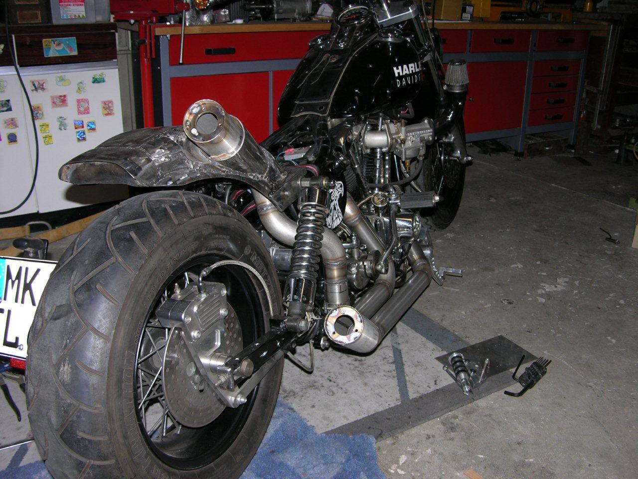

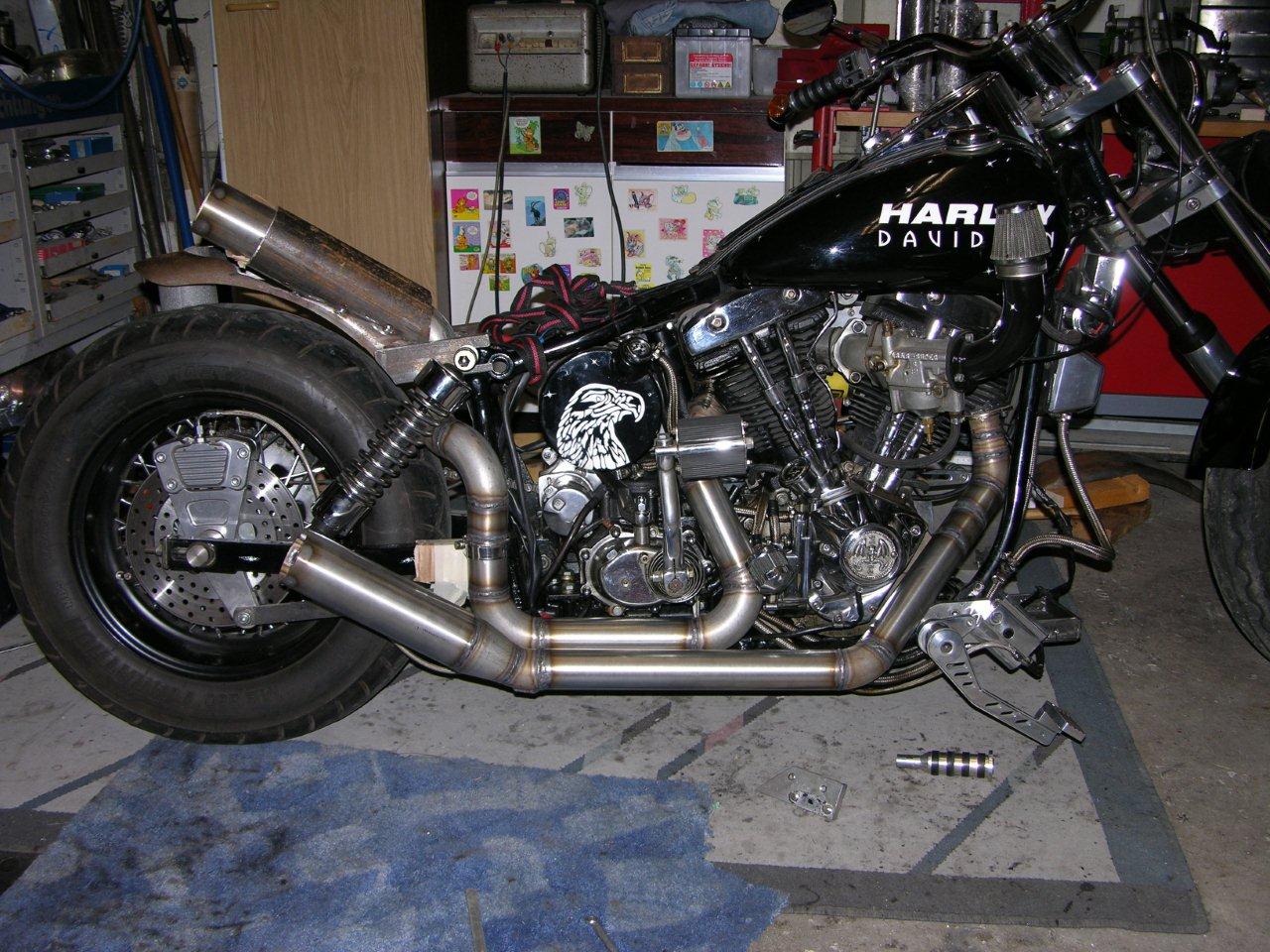

Hi ,
habe im letzten Jahr meiner Lady einen neuen Auspuff mit einem neuen Heck gegönnt !
Habe die gleichen >Rohre wie Benny hier verbaut von HÖRR , 48,3 x2,0
die Endstücke sind 76,1 x2,0 .
Den Auspuff hat mir ein Kollege angefertigt und zusammengebraten ,danach habe ich das Teil Polieren lassen !
Wen's Interessiert hier ein paar Bilder :
