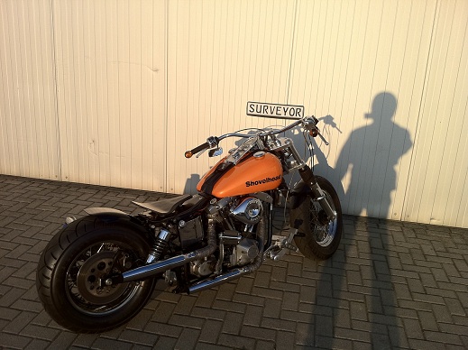

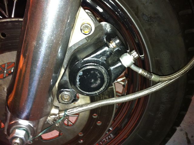

Hallo DH-HD1,
seh ich das auf deinem Bild “Shovel6a” richtig, dass du vorne an dem Shovel-Widegliderohr ne Evo-Bremszange fährst?
Passt die Evo-Zange einfach so an die Halterungen von der Shovel-Gabel?
Wohl kaum, oder? Was hast du ändern müssen?
Vielleicht kannst du ja auch ne Nahaufnahme davon machen. Wäre super :D
Gruß Otter

Nabend Otter,
bin ich ehrlich überfragt ob das nen Evo Sattel ist.
Schon so gekauft.
Ich mach morgen mal eine Großaufnahme vom dem Teil.

anbei die Großaufnahmen.
Bild IMG_0304.jpg (69 KB)
Bild IMG_0305.jpg (61 KB)
Otter
Beiträge: 765
Re: Shovel ist fertig
Beitrag von Otter »
Hallo DH-HD1,
danke dir für die Bilder!
Wie vermutet ist das die Bremszange, die HD ab ‘84 verbaut hat. Ist für dich vielleicht interessant falls du mal neue Beläge brauchst :wink:
Anhand der Bilder sieht man jetzt auch, wie die Zange befestigt wurde.
Vielleicht interessiert’s ja jemand, also:
Die obere Halterung an dem Tauchrohr ist vollkommen abgeändert. Vermutlich wurde die alte Halterung entfernt und eine neue angeschweißt.
In wie weit die untere Halterung verändert wurde, seh ich jetzt nicht. Jedenfalls wurde noch eine Aussparung am Tauchrohr geschaffen, damit die Zange mehr Platz hat.
Da hat einer nen ganz schönen Aufwand betrieben, um den EVO Sattel dranzuschrauben.
Was aber auch noch sein könnte, dass das ein Zubehörtauchrohr im Originaldesign mit anderen Bremssattelaufnahmen ist.
So ein Teil hab ich zwar noch nicht gesehen, aber bei den Amis gibt’s ja alles mögliche… :lol:
Gruß Otter

@Otter
danke für die Auskunft.
War mir bis dato nicht bekannt.
Bei meinen Jahreskilometern muß ich bestimmt in 10-15 Jahren neue Beläge haben. :? :lol: :lol:
Werde mir die Halterung bei Zeiten mal genau anschauen,passt jedenfalls alles 100%.
Wenn das gefrickelt ist,dann ists gut gemacht worden.
