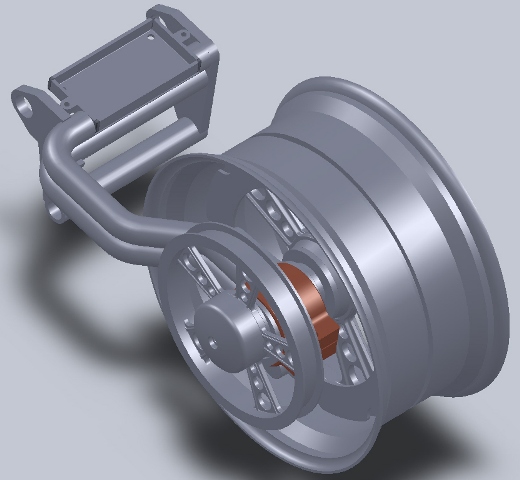

Wen's interessiert: hier noch als 3d-pdf...kann man mit gedrückter linker Maustaste von allen Seiten anschauen.
Komischerweise ohne Felgenbett und Perimeterbremsscheibe...aber ist ja eh viel zu neumodisch. :lol: (event. Datei zu groß?)
http://s7.directupload.net/file/d/2464/dj7dq3tm_pdf.htm
..da fällt so'n kleiner Flansch mal runter...(hatte ihn aber ungelesen hier doch So abend geschickt),
ich sollte mir doch weniger vornehmen 8)

Hy Lutz, echt geiles Teil, da steckt ne Menge Arbeit hinter!
Baust Du Dir die Schwinge, oder machst Du sowas in Auftrag?
Gruß Thorsten
Save the Choppers!
www.RunawayChoppers.com
Beiträge: 4170
Re: Shovel Auspuffflansch?
Servus Thorsten,
nö das mach ich für 'nen Bekannten damit ich nicht so verblöde :lol:
Mir macht es Spaß so ein CAD zu erkunden (SolidWorks).
Ist für mich neu (bin alter autocadler) und komme nicht oft dazu mich mit dem Programm näher vertraut zu machen.

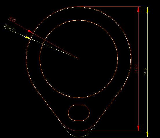

Habe übrigens grad unsere beiden Flansche übereinander gelegt...
Meiner ist der Rote, Deiner der Weiße (eigentlich gelb...)
Wir sind sehr nah beieinander :lol: ...habe nur das "runde Spitz" stärker abgerundet.

wie gesagt, ich hab die Maße von meinen Auspuffanlagen und Zylinderköpfen übernommen, wobei ich mich am meisten am Auspuff - Flansch meiner OEM Auspuffanlage orientiert habe.

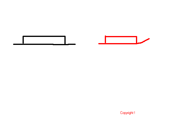

hmmm ... ich will jetzt niemandem hier auf den Schwanz treten aber ...
funktioniert der Flansch überhaupt so wie ihr den zeichnet ?
Hat das schon jemand so (wie gezeichnet) verbaut ?
Ist dieser Flansch, so wie der abgebildet ist gerade ?
Ich meine wenn ich das Teil auf den Tisch oder Spiegel lege.
Oder ist der Flansch bauchförmig geformt ?
Hier meine Zeichnung :D
Ist euer Teil wie das schwarze oder wie das rote ?
Bild DUFFFlansch.jpg (788 KB)
vampyr
Beiträge: 1081
Wohnort: 67360 Lingenfeld
Beitrag von vampyr »
@ Rainer,
da es sich hierbei um ein Laserteil, bzw. mittels Wasserstrahltechnik geschnittenes Teil handelt, ist es gerade.
Wie ich oben schon beschrieben habe, habe ich meine Maße von den von mir vorhandenen Auspuffanlagen abgenommen.
Es handelte sich hierbei um eine OEM Auspuffanlage aus dem Jahr 1980, um eine Cycle Shak Anlage und um eine Paughco Anlage.
Alle Flansche waren gerade!
Wie Du Dir sicherlich denken kannst, habe ich persönlich die Flansche noch nicht ausprobiert, da ich meine Teile erst vorgestern gezeichnet habe, Lutz hat seine aber wohl schon ausprobiert und diese scheinen zu funktionieren.
Von daher sollten auch meine Teile funktionieren, da sich die Maße ja nahezu decken.
Weiterhin habe ich auf verschiedenen Teilemärkten schon mehrfach Flansche gesehen, Teile gelasert, Teils gestanzt, teils wassergestrahlt . . . alle waren flach . . .
Gruß Thorsten
