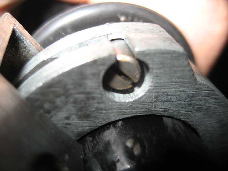

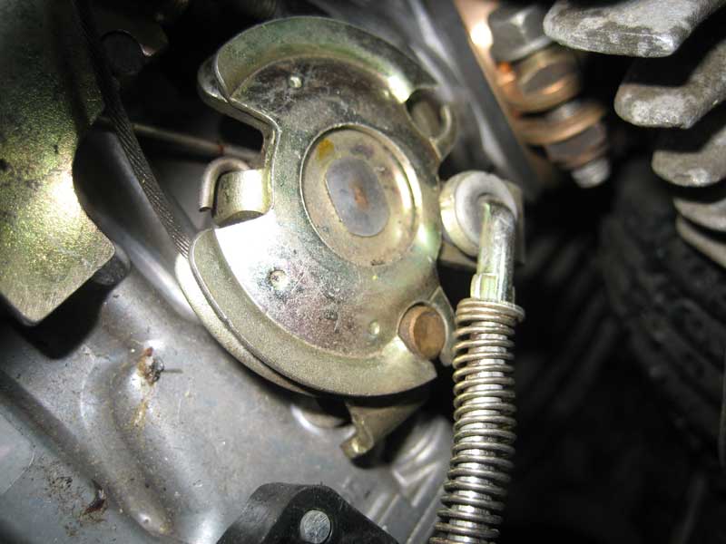

Du machst mich ganz wuschig. Ich bin jetzt mal raus, habe den Gasgriff der Shovel meiner meiner Frau auseinander gebaut und Foddos gemacht:
OEM-Fahrrad-Zugseilnippel, eingehängt am CV-Vergaser:
Ersatzschraubnippel aus dem Fahrradladen mit einer bündig abschließenden Schlitzschraube (leider ist hier nicht die verschraubte Seite zu erkennen):
Ersatznippel mit abgeschliffenen Enden im ausgebauten Zustand:
Ich hoffe, die Bilder helfen Dir weiter.

Frage: Ist das die selbe Art Nippel wie oben am Gashahn ? Von der Größe ja, bloß zum Schrauben
Ist das ein Schraubnippel ? Ja
Ist der Zug verlötet ? Nein
Was für ein Gasgriff ist das ? Funktioniert mit Zubehör oder Customgriffen die auf den Lenker geschraubt werden, z. B. http://www.mototools.de/269.html?&tx_tt ... 97637c37f1. Der Abgebildete auf meinen Fotos vom Teilemarkt
Ein innenliegender Zug ? Hä...nein
