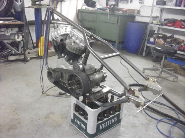

mein Winterprojekt entsteht aus altemTeilebestand. Soll ein extrem langer Schwede werden:
Bild DSCF2745.jpg (77 KB)

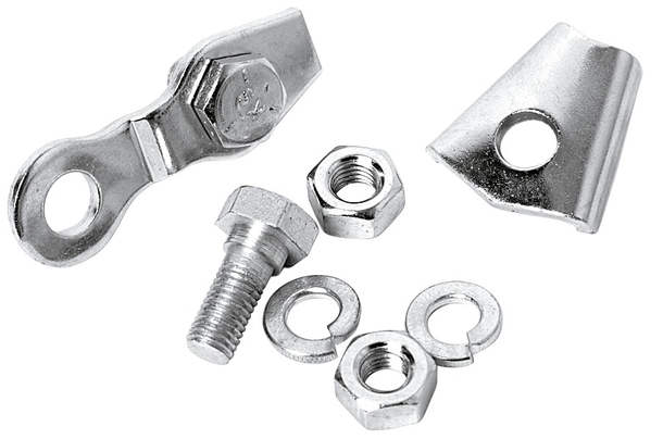

Die Teile sind von Barnett und natürlich drehbar, durch eine Abstufung im Bolzen: http://www.motorcyclestorehouse.nl/product/905649
bei W&W sieht man es besser:

@ Fauli.... jo so habe ich das auch gelöst, aber mit fast den gleichen Bauteil aus dem Baumarkt.
Erfüllt auch seinen Zweck , und kostet untern Euro!

ich verwende gern Originalteile oder Originalersatzteile, damit ich nicht wegen jeder Spezialschraube zu einem anderen Händler muß, deswegen die Barnett-Klemme.
Aber mach doch mal bitte ein Foto von dem Baumarktgelenk, vielleicht braucht man das mal zur Behebung einer Havarie unterwegs.
