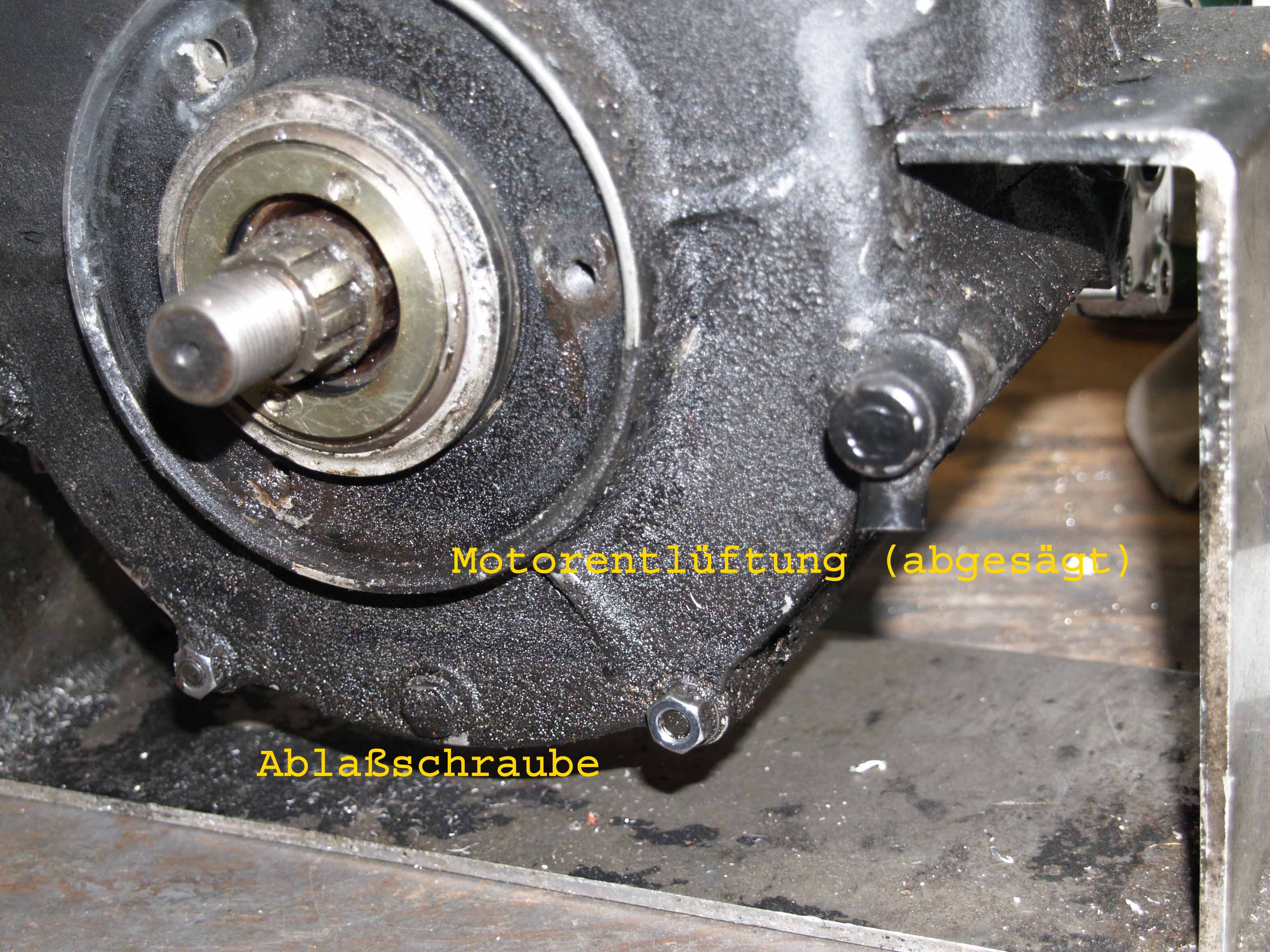

es gibt da tatsächlich eine Ablassschraube. Ich würde sie aber nicht aufmachen, weil vielleicht das Gewinde danach kaputt ist und ich keinen Grund sehe, sie aufzumachen. Warum SuperGauzy sie nicht aufmachen will, weiß ich nicht. Vielleicht sagt er es noch.
Hier ein Bild mit der Ablassschraube. Da ist auch die originale Motorentlüftung zu sehen. Ist allerdings auf dem Bild abgesägt, weil da ein Primärbelt verbaut war. Da hatte ich einen Schlauch angeschlossen, der nach draußen geführt war.

Arthur hat geschrieben:Ich würde sie aber nicht aufmachen, weil vielleicht das Gewinde danach kaputt ist und ich keinen Grund sehe, sie aufzumachen. Warum SuperGauzy sie nicht aufmachen will, weiß ich nicht. Vielleicht sagt er es noch.
Ja, genau aus diesem Grund!
Auch Evos und TwinCams haben eine Ablassschraube am Rumpf des Motorgehäuses und egal mit welchem Harley-Schrauber du sprichst, niemand traut sich an diese. :?
