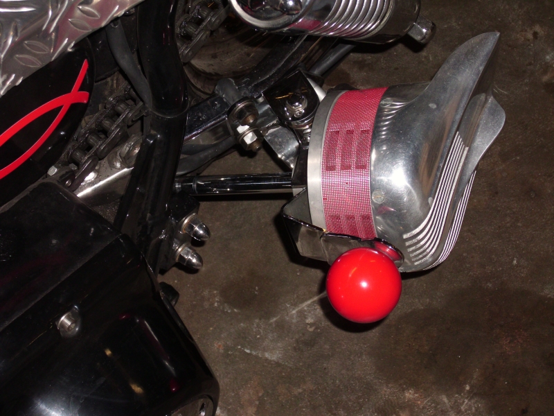

kosten tut sie bis zu 400 Euronen, aber m.E. ist sie das wert - besonders in langen Tunneln :D
Ich hab meine Sirene am Eisenschwein umgebaut.
Anstelle des Fußpedals und der Stange (bei Shovels) habe ich auf dem Anschluss der Stange an der Sirene eine rote Snookerkugel gesetzt und greife sie mit der Hand. Geht ganz easy.
Die Kugel habe ich angebohrt und ein passendes zölliges Gewinde reingeschnitten. Gewindeschneider ausgiebig ölen und schon geht der da durch wie durch Butter.

Beiträge: 4156
Re: Wieder ein Neuer
Hallo Käffchen.
Am Primär ist der kleine ovale Deckel. Den gibt es auch mit einer verstärkten Bohrung durch die der Bolzen für das Pedal gesteckt wird.
War m.E. die serienmäßige Ausstattung bei den Police-Shovels.
moin ihr beiden :wink:
Christian meint den Inspetioncover für die Primärkette
Der Deckel (60574-65) hat ne fest verschweißte Vielzahnwelle dran. Dort kommt dann der Arm ( 91252-65) dran in dem dann der Fußhebel (91135-70) mit Bolzen (91257-49) gelagert ist.
