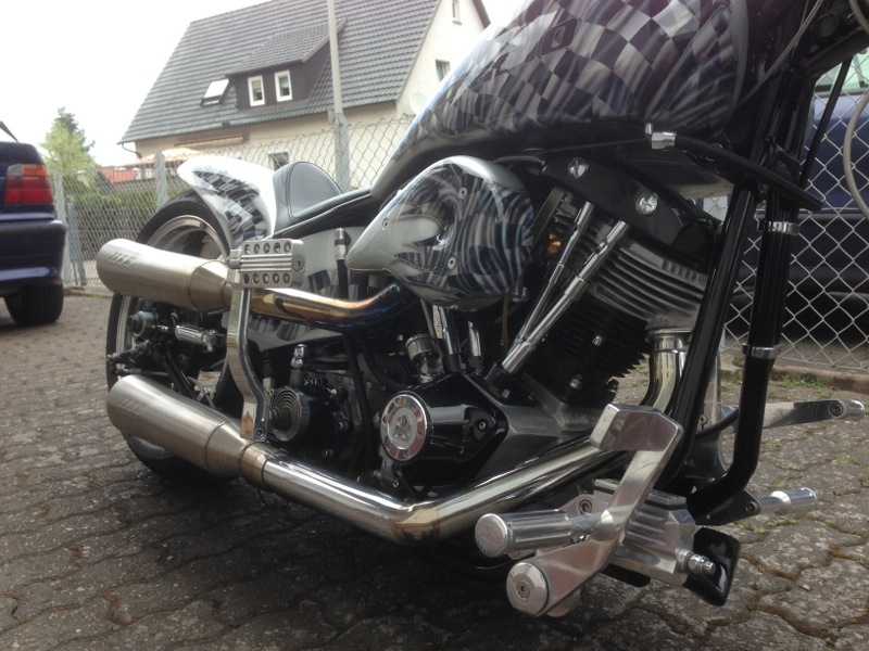

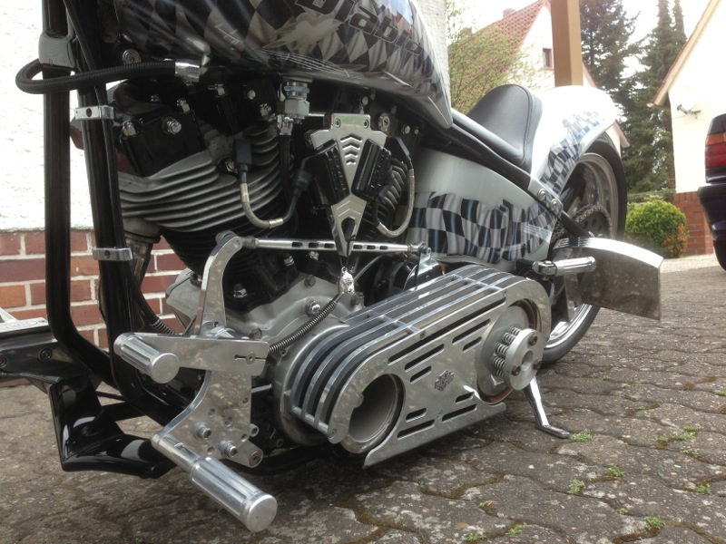

Habe gerade ein wenig über die Merkmale der echten Starrahmen gelesen und da stand irgendwo das die originalen ein Schloß am Gabelkopf haben und die nachbauten einen knubbel ?
Jetzt habe ich bei meinem mal nachgesehen und nur den knubbel gefunden !? Ist das jetz wirklich so oder kann es auch möglich sein der Gabelkopf mal getauscht wurde ?
Der Vorbesitzer hat mir versichert es wäre ein original Rahmen von 1953 ,würde man an den hart gelöteten Verbindungen erkennen :? .
Kann mir da jemand mal auf Pferd helfen was jetzt richtig ist :roll:
Beiträge: 1319
Re: Ein neues "Greenhorn" stellt sich vor ....
hallo, wegen dem lenkschloss würde ich mir keine gedanken machen. wenn da ein "knubbel" ist, wurde das halt einfach mal zugespachtelt.
auf dem von dir eingestellten foto lässt sich das nicht so gut erkennen, aber für mich sieht das so aus, als hätte der rahmen vorne - an der stelle vor der motoraufnahme, wo die rahmenunterzüge, die vom lenkkopf runterlaufen, nach hinten wegknicken - gar keine gussteile.
das würde mich eher bedenklich stimmen, aber vielleicht täuscht das auf dem foto? kann ja sein, dass die beiwagenaugen weggeflext und der rest von den gussteilen glatt verspachtelt wurde.
gruß philipp
Beiträge: 1797
Diablo hat geschrieben:Der Vorbesitzer hat mir versichert es wäre ein original Rahmen von 1953 ,würde man an den hart gelöteten Verbindungen erkennen :? .
Sorry, aber da hat dir der Vorbesitzer Bloedsinn erzaehlt, saemtliche Rahmen ab Modelljahr 1948 sind elektrisch geschweisst, davor hartgeloetet.
Ausserdem sieht man den Unterschied bei lackierten oder beschichteten Rahmen zumindest an den gemufften Verbindungen kaum. Ist der Rahmen entlackt, kann man jedoch ganz deutlich die andersfarbige Loetnaht erkennen.

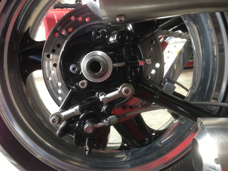

@trybear ,hier die Aufnahme der Hinterradbremse
Bild BremseHI.jpg (151 KB)
Diablo hat geschrieben:@trybear ,hier die Aufnahme der Hinterradbremse
Danke, schicke Lösung.
Pass mit der Bremsleitung auf. Das sieht so aus als wenn die an der Scheibe scheuern könnte.
Vielleicht baschtelst Du da nochn Kabelbinder dran?
Diablo
Beiträge: 19
Registriert: 26.04.2013, 18:45
Beitrag von Diablo »
....täuscht auf dem Bild nur ,ist mehr als reichlich Platz :wink:

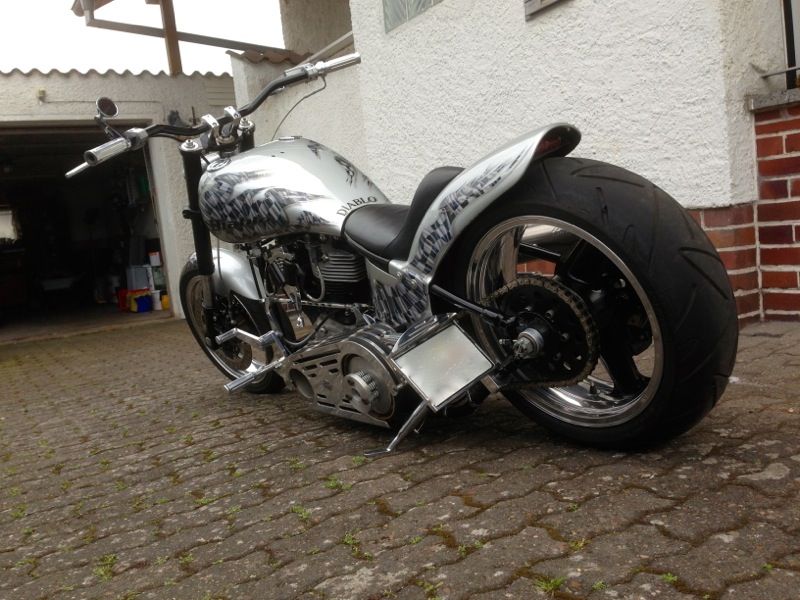

orig. 53` :shock: ............. laut deinen Bildern ist dies kein Wishbone, sondern ein Straightleg........
Diablo
Beiträge: 19
... was bedeutet das ?! :roll:
Beiträge: 4642
das zu einem Baujahr '53 eigentlich ein Wishbone-Rahmen gehört. Die Bezeichnung Wishbone und Straightleg kommt von der Form der vorderen Rahmenzüge (Downtubes). Gebogen, Wishbone. Gerade, Straighleg.
Schau mal hier:
http://www.shovel-head.com/tech/fahrwerk/wishbone.html
Was nun (noch) nicht heißen muß das der Rahmen zwangsläufig nicht Original ist. Vielleicht war's einfach ein "Fehler vom Amt" als dem Rahmen ein Baujahr zugewiesen wurde, oder, oder, oder.
