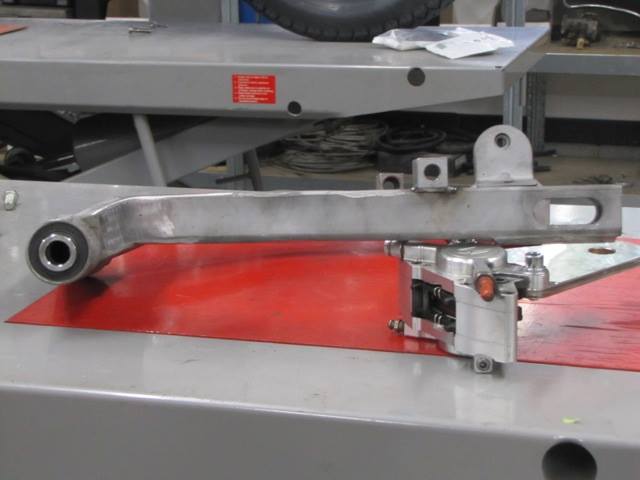

naja, hab keine ahnung ob die jungs in usa zufriedener mit der qualitaet sind :?: aber aktuell ist tieferlegen auch da ein thema, nur die moeglichkeiten sind etwas anders als hier :D
}beitrag aus "shovelhead usa"{
Here is what an altered swing arm looks like. Just take a pie cut out of the bottom with the top still attached, bend it to close the cut and reweld. The blocks are tacked 1" back from stock location.
gruss
cactus
