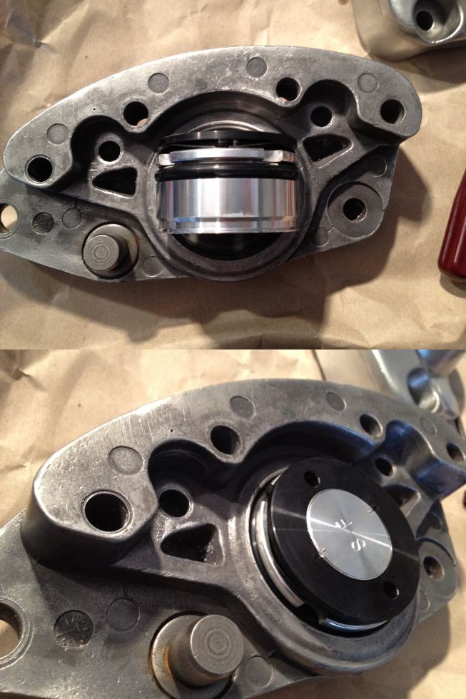

Wallace
Beiträge: 444
Wohnort: 50 km vor Berlin
Re: bremssattelkolben für die banane
Beitrag von Wallace »
Halloo!
Ich muß dieses Thema nochmal aufwärmen.
Bild bremse-innen-1.jpg (102 KB)
Hoffentlich gut sichtbar die Wellenfeder im Kolben. Ganz klar, die unterstützt das Auslösen.
So: Will haben! Wo gibt's die, wie heist die richtig? Oder hat jemand so was abzugeben, zur Not auch mit Kolben (kann defekt sein).
Thanksforyourhelp!
1977er HD FLH
Schippennischel
Beiträge: 152
Wohnort: Leipzig
Beitrag von Schippennischel »
Sollte es doch bei allen Verdächtigen geben.
Willi Wucher 29-020 zum Beispiel........
Einzeln hab ich die Feder aber auch nicht gefunden.
