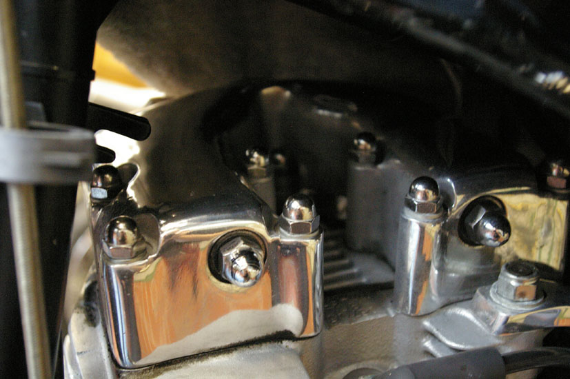

@trybear
also wenn ich das richtig auf deinem foto erkenne hast du "VA" hutmuttern mit normalen verzinkten U-scheiben auf alu geschraubt und verm. ist der bolzen auch nur "normaler" stahl ?
wenn das so ist kann ich nur sagen "setzen sechs, materialkunde durchgefallen" :lol:

Hi cactus,
da hast Du natürlich Recht.
Kann es nicht sein, dass die Edelstahlmuttern festrosten und deshalb halten, bei de Materialkombi?
Aber klär mich mal auf, ich lerne auch gern dazu. So richtig weiß ich nämlich auch nicht, welche Materialkombi nun richtig ist.

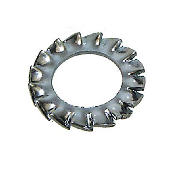

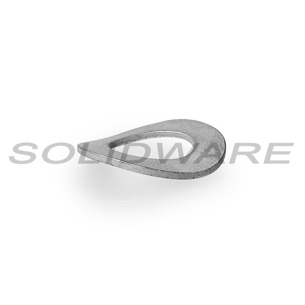

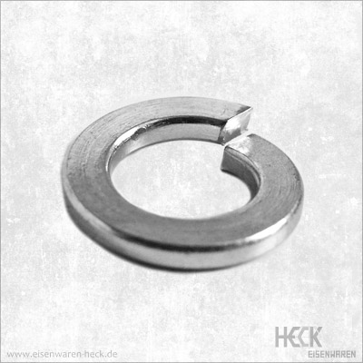

also ich denke ihr meint federringe.
FEDERRING
ZAHNSCHEIBE (die benutze ich gerne am kruemmer)
SPRENGRING (WELLENSICHERUNGSRING)

FEDERSCHEIBE

stahl mit "edelstahl" kombiniert rostet schneller als wenn du nur stahl nimmst.
alu und "edelstahl" vertraegt sich auch nicht, es korrodiert aber mit einem anderen unscheinbarem erscheinungsbild.

@cactus: sorry, als geb. Österreicher bin ich der korrekten deutschen Sprache nicht ganz mächtig und verwendete die Bezeichnung Sprengring, wie bei uns üblich, anstatt Federring,
und um's noch konfuser zu machen - zum Sprengring sagen wir Seegerring....kurzum, ich meinte Lockwasher :wink: .

Hier noch ein Link http://www.schrauben-shop.de/index_prod ... 2599421296 wens interessiert vergleiche doch bitte mal die Zahnscheibe mit der im Bild oben.
Die Oxidationsgeschichte ist scheinbar auch reine Theorie....hab am ganzen Moped verteilt Stahl, VA und Alu kombiniert, mein Rahmen ist galvanisch verzinkt und an einigen Kontaktstellen ohne Lack.
ICH kann in der Praxis keine Oxidation feststellen geschweige denn ne erhöhte.

alle Edelstahlschrauben bzw. Muttern bestreiche ich vor der Montage mit Kupferpaste . Dadurch gibt es keine Korrosion bei Stahl bzw. das Festfressen in Aluminium oder Edelstahl . Ich hatte dadurch noch nie Probleme beim Lösen von Schraubverbindungen , und Schrauben habe ich auch noch keine verloren !
Re: Demontage Rockerbox
Moin cactus,
Falls es Dir nicht aufgefallen sein sollte: es ist kein Foto vom Mars Rover, kein Spaceshuttel-Foto, nichtmal Raketen- oder Flugzeugtechnik, geschweige denn vom ICE. Es sind auch keine sicherheitsrelevanten Fahrwerksteile.
Wenn sich da was tun sollte lass ich Dich´s als erster wissen, bisher hab ich nix feststellen können.
