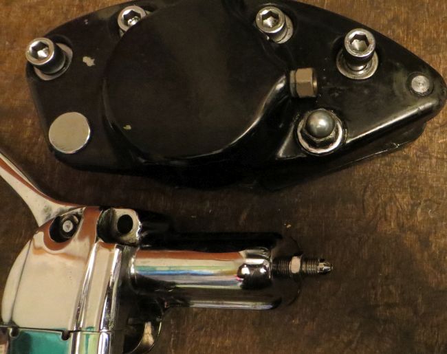

so ein Teil hab ich ja, wie gesagt geht nur ca. ne halbe umdrehung in meinen Bremszylinder

Du machst mich fertig!BenniGun hat geschrieben:ich meinte jetzt den Adapter den ich auf dem Bild habe, da sollte doch das Innengewinde 3/8 sein oder?
Ja natürlich ist das Innengewinde vom Adapter 3/8 aber hier geht es doch ums Außengewinde, welches in die Armatur geschraubt wird oder nicht?
Du willst doch eine AN-3 Leitung mit einem Adapter an die Armatur anschließen oder nicht?
oder willst du mich auf den Arm nehmen?
Ich wahr jetzt mal im Keller und habe nochmal nachgesehen: In der Armatur ist ganz klar 1/8 NP Gewinde, genauso wie im Bananensattel
Habe die beiden Adapter getauscht und sie passen.

genau das mein ich Fauli und genauso so möchte ich das haben,
sorry wenn ich dich verwirre
ja diesen 1/8" auf AN-3 hab ich und der soll genauso rein in die Amatur wie auf deinem Bild, also mach ich nix falsch wenn ich den da rein schraub auch wenn es etwas schwerer geht, das wollte ich wissen bevor ich das Gewinde sprenge

Ok, dann bin ich ja beruhigt.
Dann solltest du, wie Christian schon geschrieben hat, dir mal die Gewinde genauer angucken.
Viel Erfolg!
Viel Erfolg!
Re: Bremszylinder vorn
das mach ich
aber auf deinen Bildern sieht es auch so aus als wenn der Adapter auf 3/8" weiter ins gewinde geht als der 1/8" zoll, hab es jetzt nochmal mit nem nagelneuen 1/8" NPT probiert, der geht ca 3 Gänge rein, mit Hand gedreht ohne Werkzeug, hoffe das ist normal

nabend,
ich möcht hier net unken und auch net klugsch......
aber ich hab mal mein teilebuch bemüht, da steht dass der besagte fitting für in den bremszylinder ein 1/8-27 npsf - National Pipe Straight Fuel Thread - gewinde hat, und so ein gewinde ist net konisch sondern zylindrisch, allerdings dichtend und druckfest.
die oem von dem fitting : 63609-72
edit
beim boon läuft er unter rear chain oiler fitting und kostet 4 öre
edit

nu bin ich etwas irritiert

@Thorsten: jo, is klar, deswegen habe ich auch nicht mehr von NPT sondern nur noch von NP geschrieben, als klar war, daß es um die Armatur geht.
Trotzdem nützt im das nix, weil er keinen Adapter von NPSF auf AN-3 bekommen wird, sondern nur NPT auf AN-3. Danach habe ich vor Jahren schonmal gesucht und nix gefunden.
Er wird seinen NPT auf AN-3 Adapter verbauen und gut ist.
Oder hast du einen anderen Vorschlag?

mach dir net soviel kopf
du kriegst ein konisches aussengewinde immer in ein zylindrisches geschraubt-würgt .........
ich vermute jetzt einfach mal dass deine armatur noch "jungfräulich" ist und die vom fauli schon ein oder zwei npt gewinde gesehen hat - nachdem ich grad ins rep buch geschaut hab wird aus der vermutung eher gewissheit - weil da steht nämlich der fitting mit nem 1/8 npt als repair-fitting drin .............

du hast recht, es ist dieses Gewinde, na mal schauen was ich mache, wird schon was geben
aber danke euch beiden, so hab ich wenigstens nix kaputt genacht

oh fauli - ham sich usere beiträge überschnitten - smile
ich würd das npt gewinde mit ner feinen feile im hinteren bzw. mittleren bereich sachte bearbeiten und vorsichtig eindrehen - mehrmals eindrehen und wieder ausdrehen und dann eine flüssige gewindedichtung hernehmen, meinetwegen auch nen gewindekleber
dichtband macht keinen sinn da bei dieser methode die mittleren bzw. hinteren gewindegänge "weniger" fleisch haben
