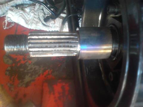

Also das der Spacer über die Dichtlippe kommt kann ich ausschliessen, der sitzt gut und hat kein Spiel, sieht auch altersentsprechend aus wie neu. Radialspiel habe ich nicht gemessen, wüsste auch nicht so recht wie, wahrscheinlich müsste ich eine Messuhr an die Welle bringen... hoffe aber mal schwer das dies nicht so ist.
Du hast recht, eine Sicherungsmutter mit Dichtring ist verbaut. Logisch, wenn die dicht ist, dann läuft es retour... :roll:
Danke schon mal für die Tipps, jetzt weiß ich wo ich ansetzen kann. Ich besorge mir mal den Simmering, damit ich vorbereitet bin.
Die nächste Baustelle... :roll:

..und noch was: kenn wie gesagt die abgebildete Scheibe nicht, aber die Ritzel gehören mit der abgesetzten Seite innen montiert, damit es den Spacer ordentlich auf den Main Gear drückt - ist ne "Eisen auf Eisen Dichtung" - die glatte Seite des Ritzels muss also außen sein.
Vielleicht darum ne zusätzliche Scheibe wenn Rev Tec andere, nicht abgesetzte, Ritzel hat????

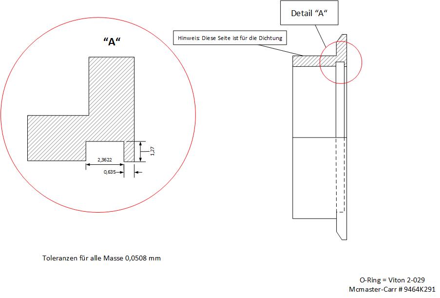

Für das Hauptantriebsrad ohne Nut wird ein dicker O-Ring (#11166)
benötigt; es handelt sich um ein vor Mitte 1984 gefertigtes Bauteil.
Ist keine Nut (groove) vorhanden, muss der O-Ring #11114 verwendet werden,
der nicht leicht zu montieren ist - nur mit Vaseline und viel Geduld
Also, ohne Nut wird ein dicker O-Ring #11166 benötigt... darunter steht: Ist keine Nut vorhanden wird O-Ring #11114 benötigt!? Kann da ein Fehler in der Beschreibung sein, ist doch 2x das selbe oder??? Aber unterschiedliche O-Ringe?
Mein Distanzstück hat auf der Rückseite keine Teflonbeschichtung und auch keine Nut für den O-Ring. Bedeutet dass das ich mir ein neues Distanzstück besorgen muss? Den dann mit dem O-Ring #11166 montieren und zusätzlich den O-Ring #11114 auf das Hauptantriebsrad montieren?

Ich weiß nur noch, dass ich ein altes Distanzstück ohne Teflon und ohne Nut hatte, und demenssprechend eine Nut in das Main Drive Gear drehen lassen wollte. Mit diesem Vorhaben bin ich zu W&W und wurde dort kompetent beraten. Man hat mir den passenden O-Ring herausgesucht (57-066).
Mit dem Zahnrad und dem O-Ring bin ich dann zum Motorinstandsetzer meines Vetrauens und hab gesagt, er soll für diesen O-Ring eine Nut drehen. Gesagt, getan, hat funktioniert.
Ob es auch ohne O-Ring dicht wäre, kann ich nicht sagen. Grundsätzlich gebe ich Ron schon recht, dass alles andere geprüft werden sollte und die Maßnahme mit dem O-Ring nur eine zusätzliche Optimierung darstellt.

...Nach nochmaligem Durchlesen der Anleitung im Shovelschuppen frage ich mich gerade, wie ich das damals verstehen konnte, jetzt hab ich zumindest die gleichen Schwierigkeiten wie du.
Ich habe seinerzeit die Anleitung von Kai zur Verfügung gestellt bekommen und, brauchte sie aber eigentlich nicht, weil ich ein Evo-Lager im 4-Gangrad verbaut habe.
Über diesen Widerspruch in dem Satz bin ich damals auch nicht gefallen, würde schätze aber, dass der #11114 verwendet werden soll, wenn keine Nut vorhanden ist und der #11166, wenn eine Nut vorhanden ist.
# 11166 ist der dicke O-Ring, der in die Nut passt und quasi mit der Lauffläche (bearing surface) abschließt. Würde man diesen auf ein Gangrad ohne Nut aufziehen, pass der Space nicht mehr über diesen O-Ring.
Deshalb wird dort #11114 "raufgeschummelt" werden, der eigentlich nicht darauf gehört.
Falls Du Dich für die #11114 entscheiden solltest, gebe bitte eine Rückmeldung.
