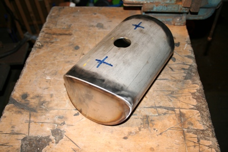

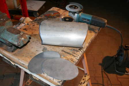

so, eine vernünftige Entscheidung ist gefallen:
ein neuer Öltank aus Edelstahl wird gebastelt!!! Inhalt ca. 3,5 Liter.

Mensch Panhead, du gehst ja direkt richtig steil, nit labern ,sondern ran an die Flex, find ich top
Du darfst den Oeltankbau weiterhin gerne hier dokumentieren, wuerde - glaube ich - nicht nur mich interessieren.

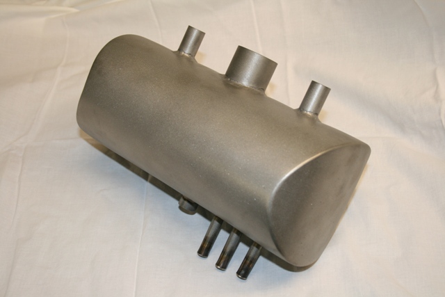

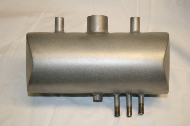

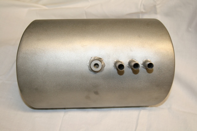

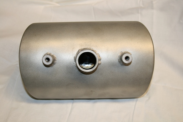

Öltank ist zwar schon lange fertig, habe jetzt erst Zeit gefunden, die Bilder hier zu zeigen :
Der Tank ist aus Edelstahl gefertigt und wurde mit Glasperlen gestrahlt, damit eine matte Optik entsteht. Die Anschlüsse für die Schläuche wurden unten angebracht ( 2 Röhrchen gehen bis nach oben ) , damit die Schläuche hinter und unter dem Getriebe zur Pumpe verlaufen. Dieser Tank hat ein Fassungsvermögen von etwas über 3 Liter.
