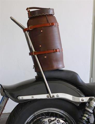

Jo danke für die Bilder!
Werd ich mir durchdenken wenn ich das nächste Mal ein bissl Luft (und Malzgetränk) hab und dir Bescheid geben.
Aushalten soll die schon ein bisserl was, is immerhin nicht nur Deko sondern soll schon belastbar sein.

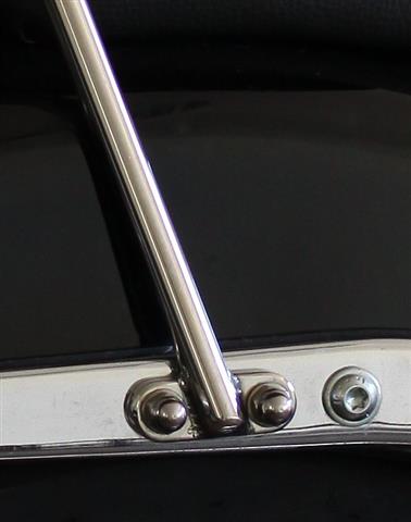

Hier mal eine Bild von meiner Sissybar - Befestigung:
Material V4A Vollmaterial gebogen - auf eine Halteplatte geschweißt und von Hinten verschraubt - nix das rostet oder scheppert, jederzeit abnehmbar und recht clean gelöst.[/img]

sieht gut aus!
Hast du davon auch noch n Foto wo die komplette Bar drauf is?
Sieht mir bei dir nicht nach Starrahmen aus, wo hast du die zweite Befestigung?

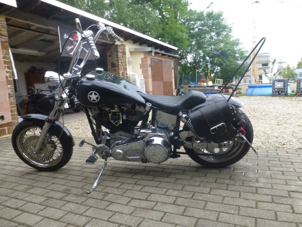

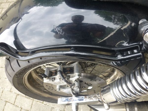

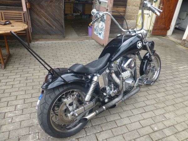

So hier das ganze.
Is ne 79'er Wideglide / Dämpfer sind von Öhlins.
Die kleine vordere Platte ist durch die massiven Fenderstruts verschraubt.
Das Ganze sieht zierlich aus, du kannst die Harley aber daran hochheben - wenn die Schweißnaht gut gemacht ist.

boah echt, und das hält?
Aussehen tuts ja echt superclean...
...hat sich da schon mal nen Mitfahrer beim bergaufrödeln angelehnt?
Wie gesagt, ich bin ja kein Metaller, aber nachdem die beiden Befestigungspunkte grad mal ne Daumenstärke voneinander weg sind müsste die Hebelkraft doch stark dran zerren, nicht?

Hey,
danke für die ausführlichen Ausführungen. ;)
Sieht schick aus!
Einzig ein bissl zu weit nach hinten geneigt kommt mir die Sissy vor, kann aber aufm Bild auch täuschen (und wenn alles montiert is, is man sowieso immer gscheiter...)
Sind auf alle Fälle brauchbare Denkanstöße dabei, vielen Dank!
