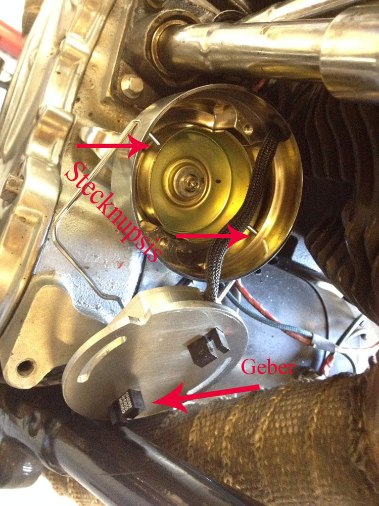

Ich habe festgestellt, dass bei dem Verteiler die "Stecknupsis" der "Klammerfeder" des verteilerdeckels, die in den Verteiler gehen anscheinend zu lang sind und somit unweigerlich an die Geber stoßen. Mindestens einer der geber befindet sich immer vor dem Loch.
Das merkt man auch daran, dass die Zündeinheit nicht vollständig in den Langlöchern bewegen kann, es sein denn, man baut/hakt die Klammerfeder erst ein anch der Zündseinstellung ein. Dann stoßen die Nupsis wiederum aber gegen den Geber.
Ist auch kein großes Ding, ich habe die Dinger einfach auf 0,8 mm verkürzt (beide Seiten)..Bilder sagen mehr als Worte ;). Noch sind die Nupsis lang.
