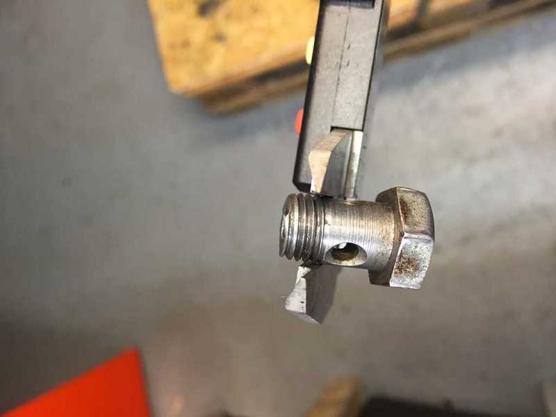

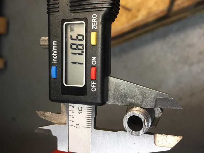

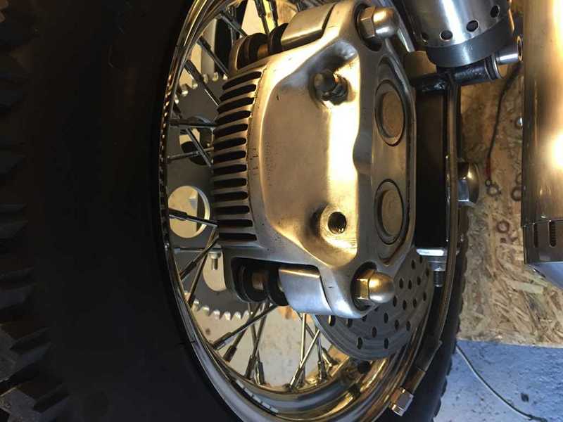

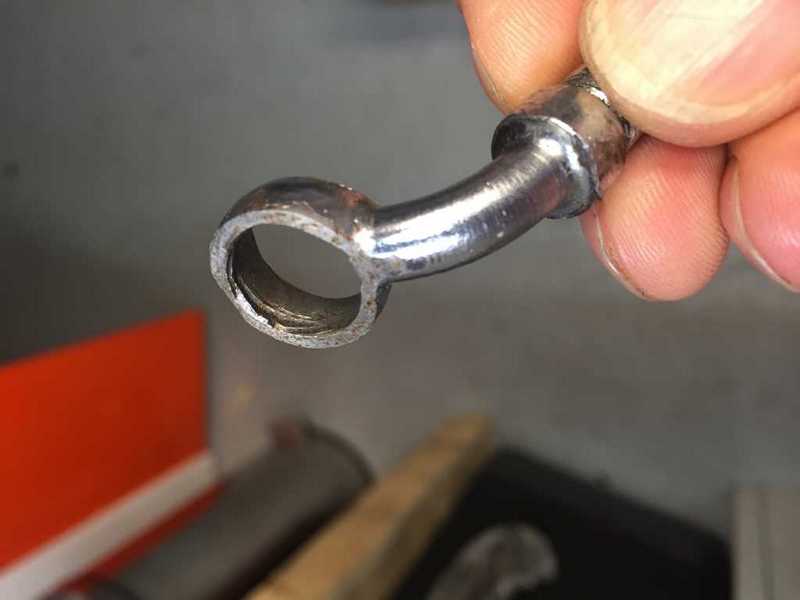

Momentan schlage ich mich etwas mit der hinteren Bremszange rum.
Ich werde da nicht ganz schlau raus.
Der Vorbesitzer hatte die Bremsleitung mittels aufgefeiltem Banjo-Fitting und ner Hohlschraube aus ner Krabbelkiste irgendwie dicht installiert.
Ich bekomme das so aber nicht mehr dicht. Ursprünglich kommt da ja auch sicher kein Banjo dran. Die Kernbohrung bzw. das Gewinde innen hat ca. 12 mm. Die Schraube hat knapp 11,9mm. Somit fällt ein 7/16 Adapter aus, wenn man die Leitung klassisch von oben ohne Banjo anbringen möchte. Der gefeilte Banjo sieht nicht gerade super aus. Ich bin mir nicht sicher, ob ich jetzt einfach einen neuen 12mm Banjo kaufen soll und das ganze mit neuen Dichtscheiben nochmal so versuche. Bei dem Gewinde kann ich auch nicht sagen, was das für eine sein soll. 12mm metrisch passt mit normaler Steigung nicht. 1/2 Zoll mit UNC auch nicht. Könnte ein halb Zoll in fein sein. Dafür finde ich aber keine Hohlschrauben. Die momentane Schraube ist auch stark gekürzt worden, da das Gewinde im Sattel auch von der Tiefe nicht mehr her gibt.
Hat jemand einen Tipp, wie ich die Verbindung mit nem Banjo dicht bekomme. Wahrscheinlich ist die Fläche am Sattel minimal uneben. So dass der Kupfer oder Aluring nicht ganz abdichtet. Würde da evtl. auch ein Fiberring besser dichten? Und wenn klassische Verbindung mit dann auch nötiger längerer Bremsleitung, wo bekomme ich hierfür einen Adapter, der dieses ungewöhnliche Gewinde hat?
Den Bremssattel kann ich im Netz auch nirgends finden.
Danke vorab.
Danke vorab.
K800_K1024_IMG_8483.JPG (34 KB
Schraub mal das Entlüfterventil raus, das müsste das gleiche Gewinde sein.
Der Sattel könnte ein Originaler von einer späten FLH sein, die gibt es manchmal günstig in der Bucht.
Hab nochmal nen Verglaich,
http://www.ebay.com/itm/Harley-Davidson ... 3Z&vxp=mtr
Der Preis

Im Netz habe ich noch nichts vergleibares gefunden. Der Entlüfternippel hat das klassische 3/8 Gewinde. Das vom Anschluss ist mi knapp 12mm somit erheblich größer.

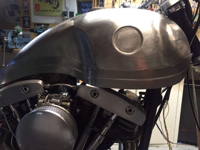

Tank.jpg (68 KB)Der Tank nimmt langsam Form an. Bleche sind geschnitten und gekniffen. hinten schmiegt er sich an die Rahmenrohre. Jetzt alles noch verschweißen und schleifen. Halterungen setzen, Benzinhahnanschluss einschweißen usw.Der Tank sitzt so natürlich später nicht auf dem Rahmen. Der muss noch ein Stück zurück.
Aber mann kann schon ganz gut erkennen, wie sich die Bögen des Tanks mit den Rockerboxen vertragen.

Hat für dieses Thema noch jemand eine Idee? Komme da momentan nicht weiter.
