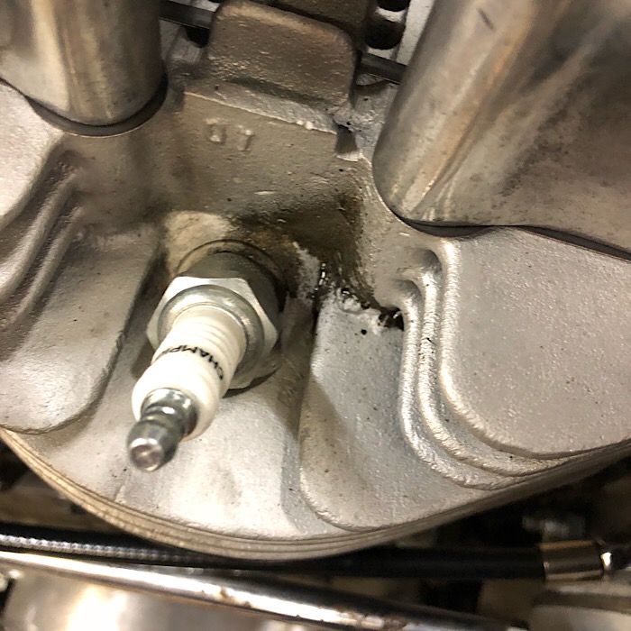

Neuerdings habe ich auch ab und an einen Ölfilm? Um die Zündkerze vom hinteren Zylinder..
Die kerze ist auch komisch fleckig.
[url=https://forum.shovel-head.com/attachments/kerze0.JPG]Bild kerze0.JPG
Woher mag sowas kommen?

Das hatte ich an meiner auch.Der Grund war zu gross gebohrte/gehonte Zylinder.Aber schau erst mal,ob die Ventile auch verkokelt sind.Hat Deine Mühle Ventilschaftdichtungen?Zu den komischen Geräuschen:So etwas wie ein Nageln hatte mein Motor bei gewissen Drehzahlen..Pleuellager war hin..nun nach der Reparatur isses weg.

So nach ca 60 km die ich heute gefahren bin lief wieder etwas Suppe an den Kerzen her,
Bin mir noch mal sicher ob es Öl oder Sprit is..
Aber Sprit müsste ja eigentlich mit verbrennen denke ich mir.

Ist der Kopf an der Stelle gekittet? Sieht auch etwas porös aus..in dem Bereich läuft im Inneren die Ölrücklaufbohrung vorbei..nicht, dass das Öl daherauskommt..
