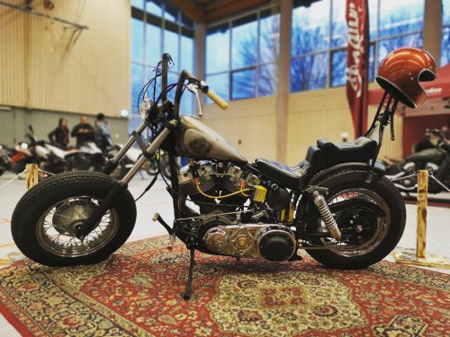

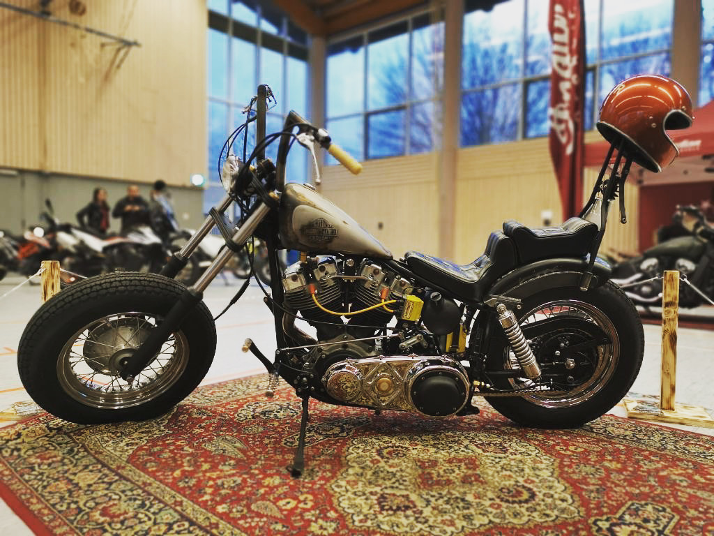

Und so seht meine Kiste aus.......falls ihr einen an der Ampel seht der versucht sein Bock wieder zu starten :gun: nicht ansprechen :wink:
